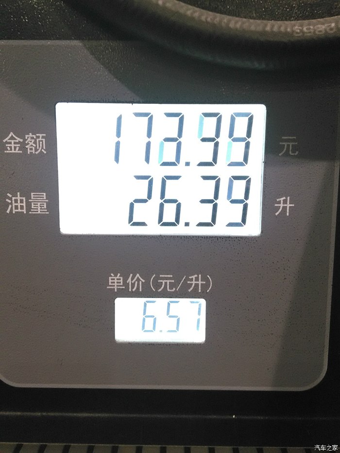

出发时加油惊喜的发97一夜降了5角很是欣慰

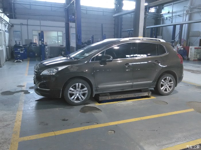

等待维修

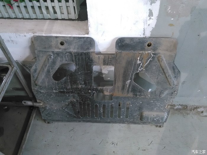

拆下护板
锈迹斑斑殊不知它替我的爱车抵挡了多少冲击赞一个

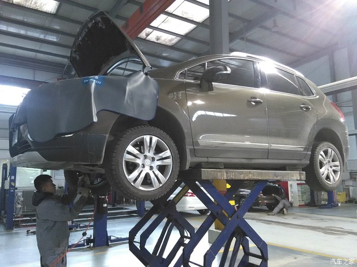

拆零件
把上面的盖子打开后就是这样就能看到节气门和凸轮轴了
卸轮胎目的是卸皮带
