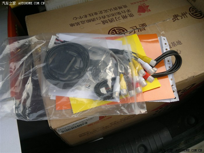

打开一一验货 GPS天线和尾线,IPOD线,USB线,质量也不错

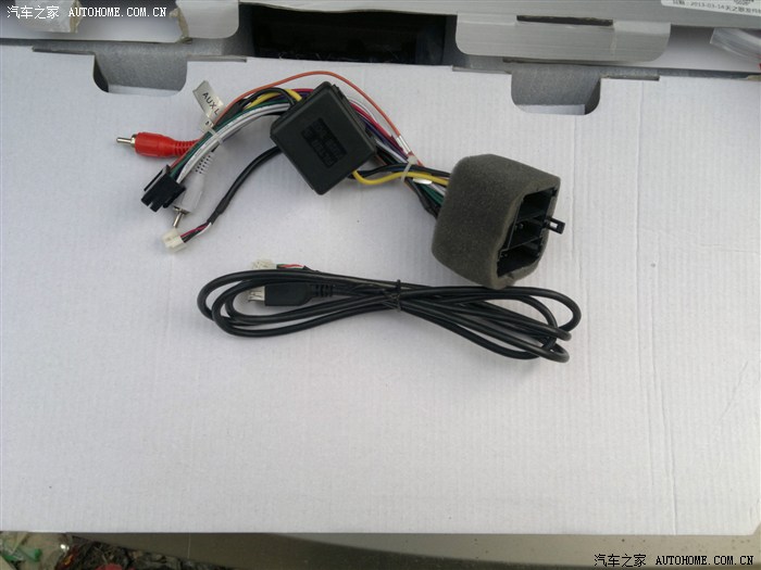

上面这是瑞纳专用尾线

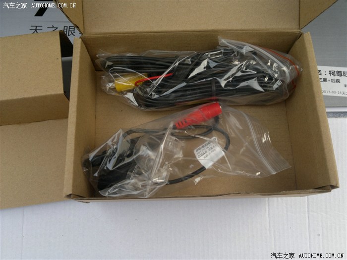

后视,ssss专用(不知是真是假

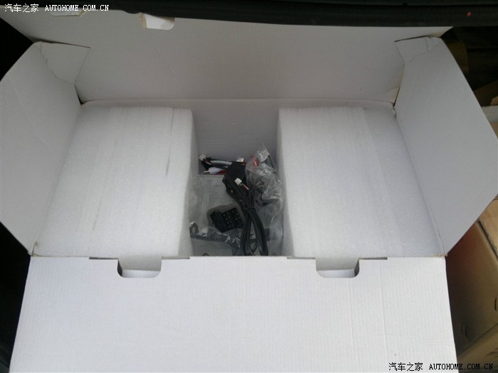

打开外包装
终于看到真面目了
上面这是瑞纳专用尾线
后视,ssss专用(不知是真是假
打开外包装
终于看到真面目了
