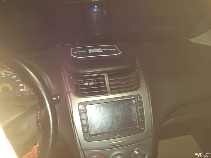

   我这车是在14年4月车  ,  当时买来时就发现外循环不管你按不按摁扭   都是能闻到车外味道     由于新车有点味道正常   看了说明书说是开空调也是外循环    结果也没有在意!   后来经过这几年多此车了解   。不是空调开启外循环就开  我车本身就没有内循环功能!   我摁后除霜能听到保险盒里的响声  但开内循环保险盒没有声音   !哪位师傅   告诉我  那个是内外循环保险丝  在哪?

新赛欧的外循环没有按键,内循环有按键,按下内循环、外循环就关闭了。但是,如果右边的空气分配旋钮旋到右边前挡除雾的位置,内循环就是自动控制了,外循环也就无法关闭了。
请问 我想把空调进风口处用胶带纸 封上 对发动机有影响吗!! 我车总是在市区里开 不想再有外循环了。

完全没有这个必要。出风口本身就是可以关闭的,有的是可以把扣上,有的是边上有个旋钮、拨过去就关闭了。你还可以设到内循环,按一下内循环的按键就可以了。出风口是风道的出口,风道的另一头是蒸发箱,蒸发箱里有空调蒸发器和暖水箱及风扇(鼓风机),进风口里有空调滤芯,这些都不会影响到发动机的。
你说的这一切我都懂, 我的车从买回来 不管你 吹那个位置旋钮 并且摁到内循环 都是可以闻到车外的味道!! 我以前想这都是小事 可到了冬季 不能开窗 前车的尾气一点也没浪费 都进来了
