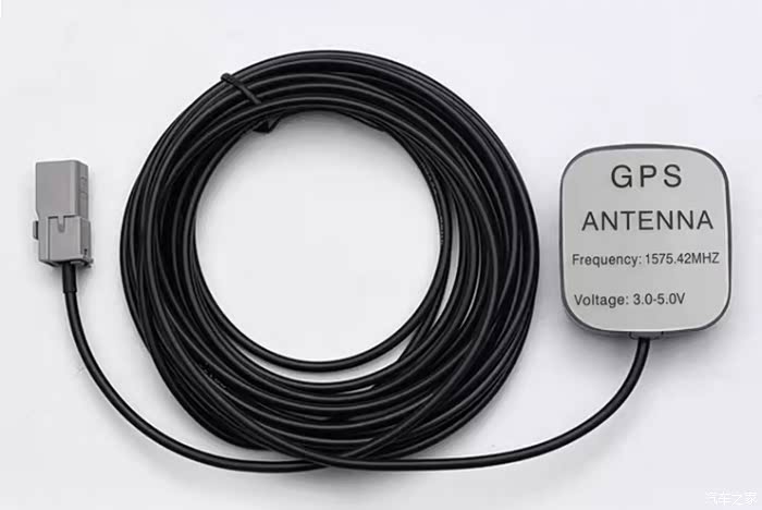

经多方了解后,用某奇,破解车机中控后,网购买来的东本CRV---车载导航GPS天线。准备自己开工了。

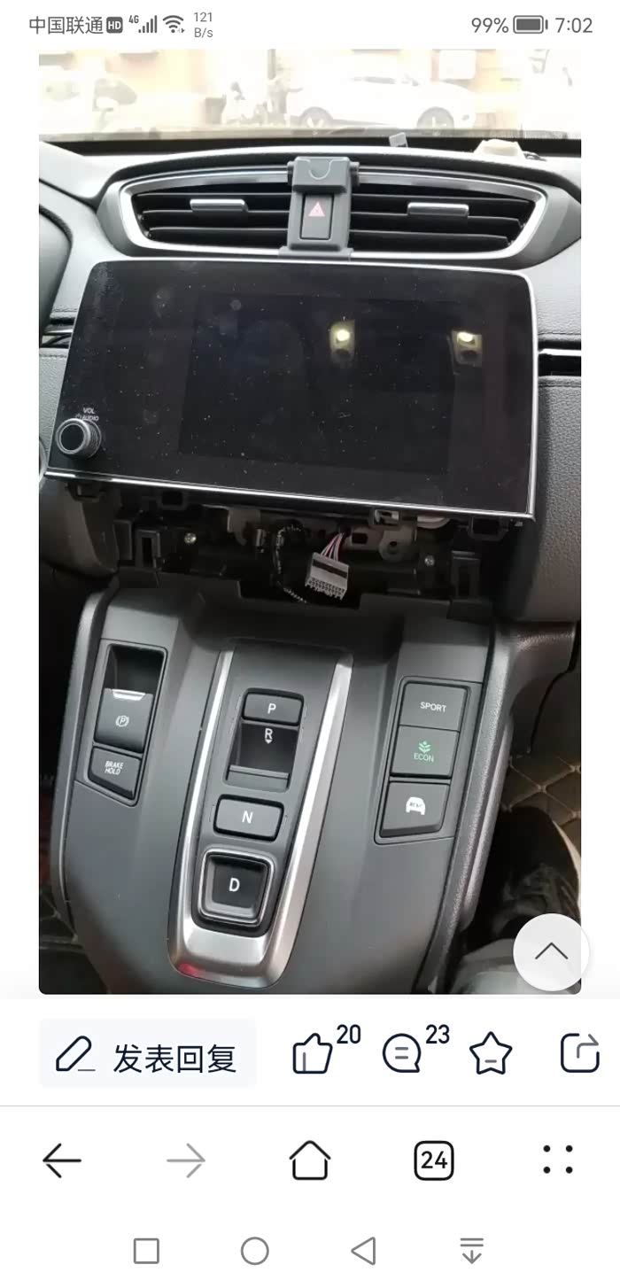

接着手扣起车载中控屏,一个角,再顺势扣起车载中控屏一头,再取下中控屏后面连接线,有图…。

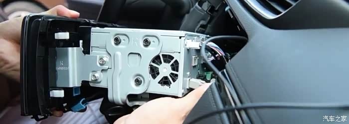

拿起买来的GPS车载天线,有卡扣的一头,插入车载机后左下边的,专用预留的GPS插口。

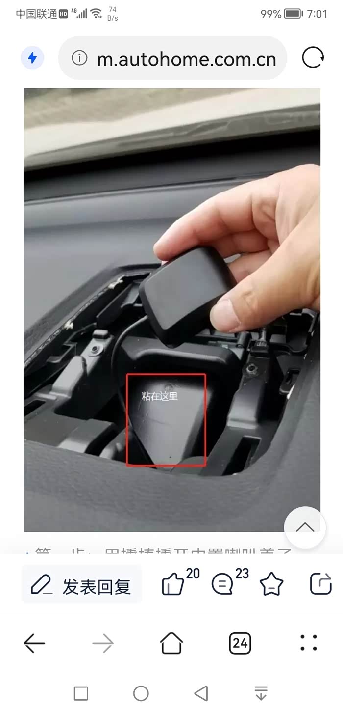

我车是东本CRV都市版,在中控台中间有个中置喇叭位置,用工具跷开一个角,再跷开一边,取下孔状中置音箱面板子,因实际上该位置末安装喇叭,里面有较大空间,将买来的车载GPS天线,正面朝上,用3M胶固定好,最后合上中置音箱盖子。

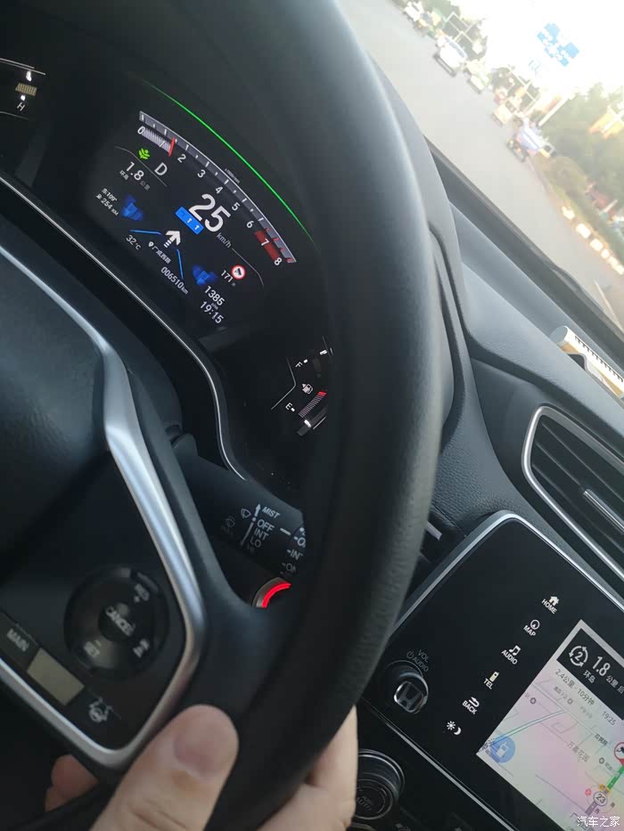

上路试机吧……。完美。

上路试机吧……。完美。

网购来的本田CRV,车载GpS天线
扣下中控空调面板
取下车载中控机,插入GpS天线
固定放置Gps天线

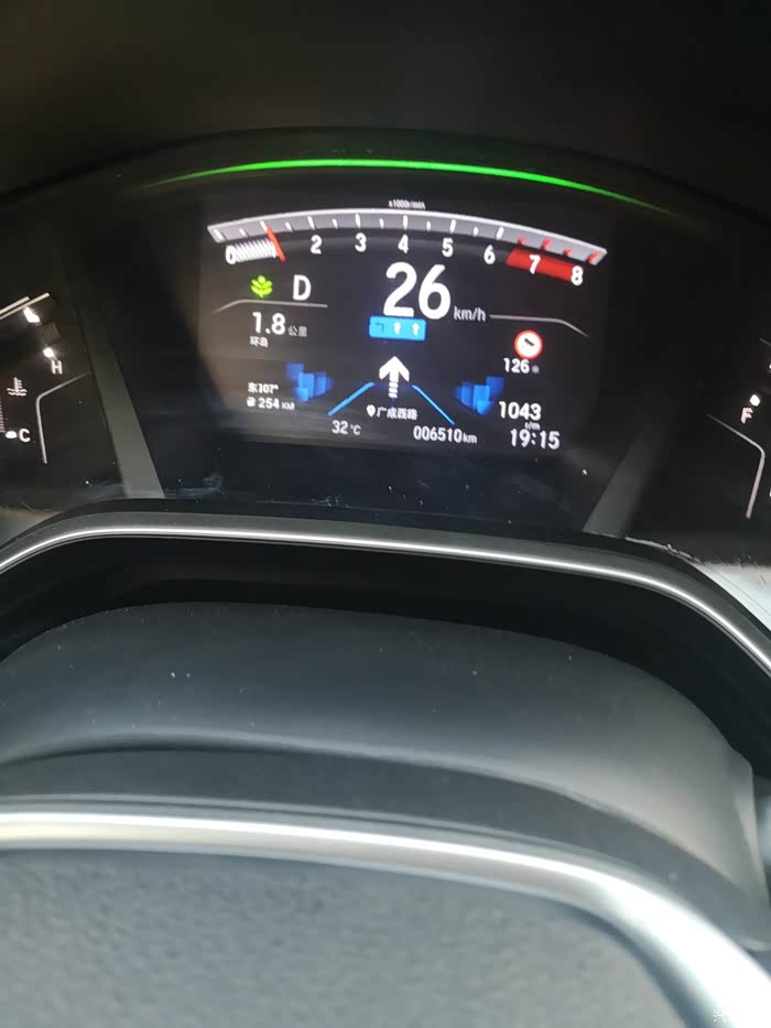

打开导航,用某奇,设置成仪表联动导航标
本田CRV,连上热点,车载中控打开下载好的地图导航。
