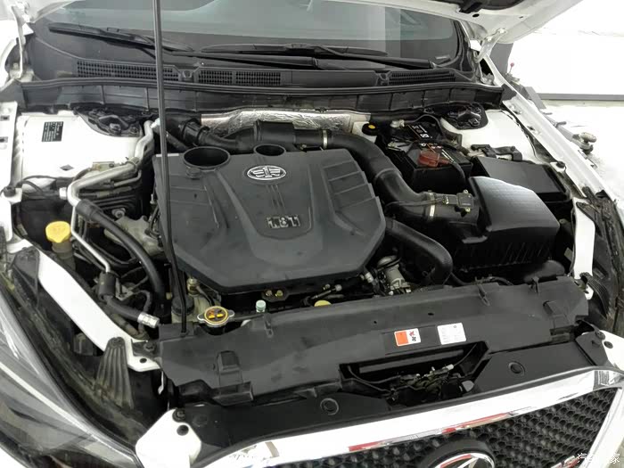

奔腾b70  1.8T,使用一汽CA4GC18T发动机,和红旗H7同款。理论上源自于马自达LF发动机。(还有说法发动机来源于大众)
但看发动机外形、缸盖、气门室盖及附件布局,均和马自达6lf发动机相同,但缸体为铸铁。

附发动机照片一张
