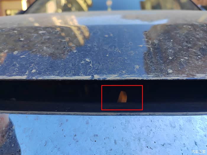

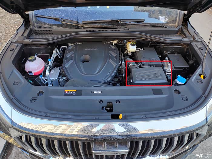

第一步,打开发动机舱。这个是非常容易的事情,只要是在车内,主驾驶左侧的位置拉一下开关,就可以解锁发动机舱锁,之后再到发动机盖的正中间位置,把手伸到中间的位置,按动里面的保险锁,就可以正常的打开发动机舱了。之后,在发动机舱右下角的位置就是发动机的空气滤芯,也就是下图红圈里面的位置。

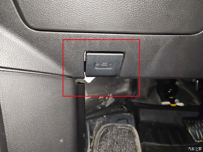

这是发动机舱车内的开关,拉一下就可以打开了

豪越L的发动机舱还是非常规整的,而且没有装饰盖子不仅看着更舒服,而且保养操作也方便。

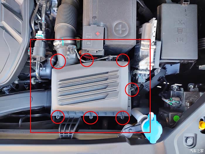

第二步,拆卸空气滤芯盒。打开发动机舱,找到空气滤芯的位置。下图当中,红色方框里面就是空气滤芯,一共有七颗螺丝固定,也就是红圈当中的位置。
注意,挨着蓄电池有一颗落实,不是很好拧,拆卸时需要准备长一些的十字螺丝刀
固定空气滤盖子的落实是不能够完全拆下来的,只要是跟下面的壳体分离就可以,落实拧到下图的状态,就可以打开了,不需要拧掉拿下来。
