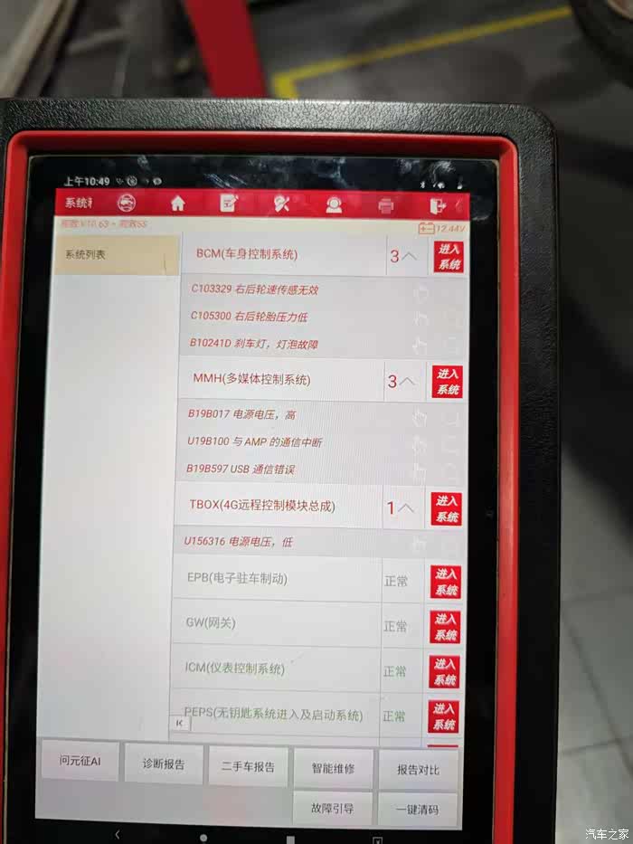

准备过程中清个故障码,高速上右后轮突然显示0胎压,3分钟后又恢复了,不知道咋整?求指教~

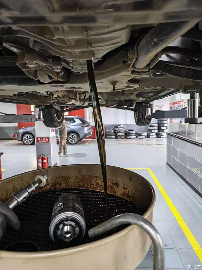

一泻千里
滴滴答答

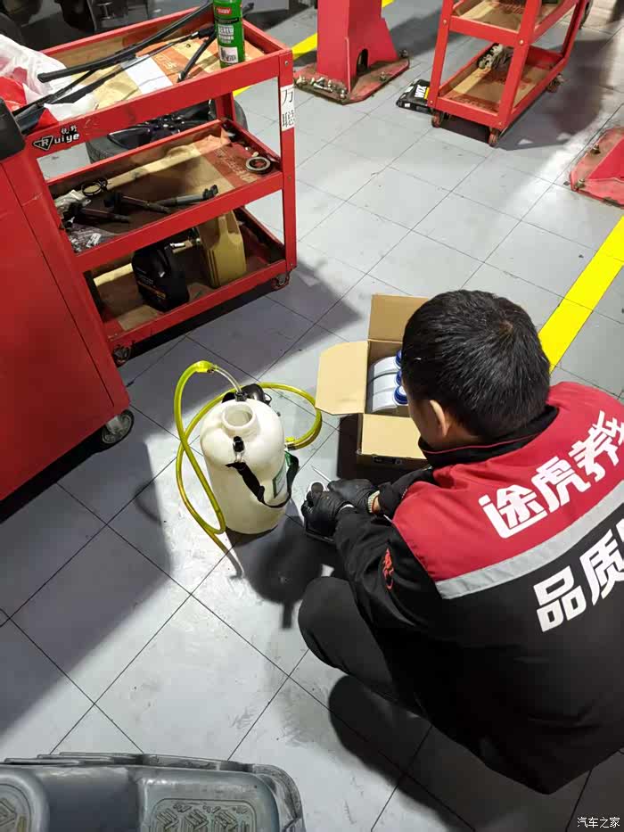

准备装加压壶咯

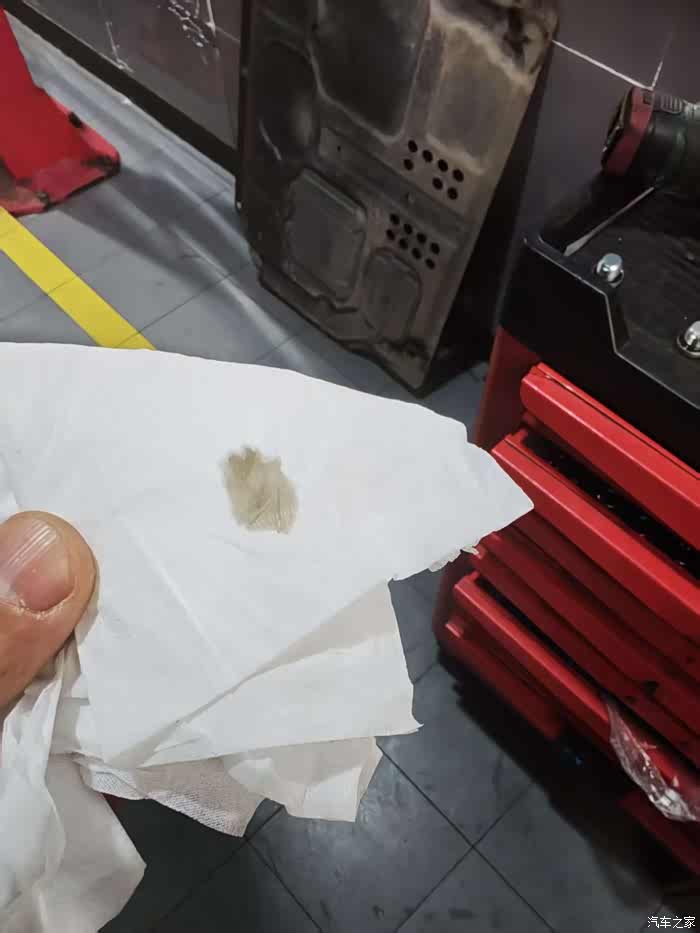

有点小黑
开始加注,买了5L全加,然后再放,尽量冲洗下。
