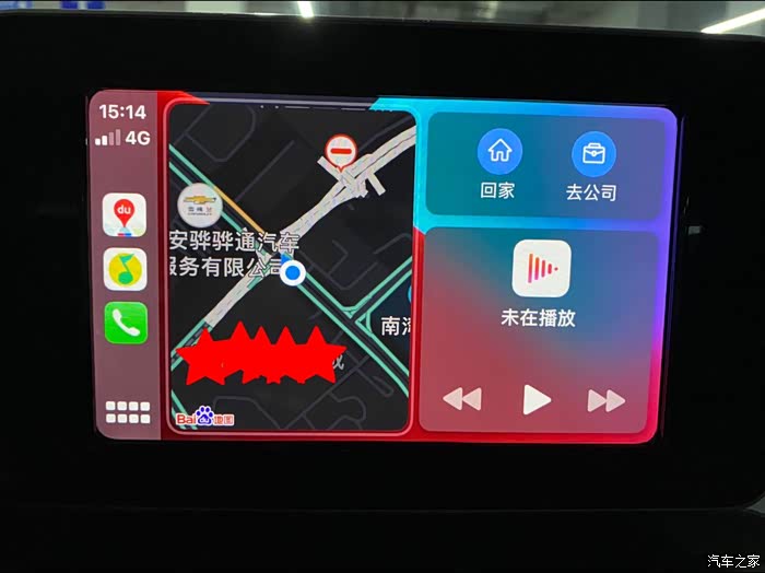

carplay全屏显示设置问题?
19款260L,最近一段时间发现carplay链接手机后操作界面不能单独全屏!只能显示多任务的多窗口界面!之前只要选定需要界面可以实现全屏的!近段时间不知道为什么突然不能全屏!有知道车友怎么设置吗?(手机系统是IOS 14.2)
carplay不能设置单窗口全屏!
3
发表于 2020-12-5 19:44:24
感谢各位车友的答复!现在问题是点击要选择的窗口确认进去没有反应,也就不能全屏了。当时担心车子按钮下按的确认功能失效,但是试了U盘放歌,选择歌曲后按钮下按功能正常,看样子要找部其它车试下会不会出现同样问题。
发表于 2020-12-7 20:16:32
谢谢各位车友答复!今天特意找了同款车型和苹果系统不同的手机试了(本机系统是14.2,另外一台朋友手机系统是13.6),根本原因还是最近我的手机升级了苹果最新系统,导致与车机有点兼容问题。下一步要么降级系统要么等苹果下一版系统升级后再试了。
发表于 2020-12-7 21:04:45
网上百度一下,按照百度内容关闭截图所示触控辅助可以解决此问题!困扰一段时间的烦恼终于解决!如果有车友遇到此类问题不妨试试!
