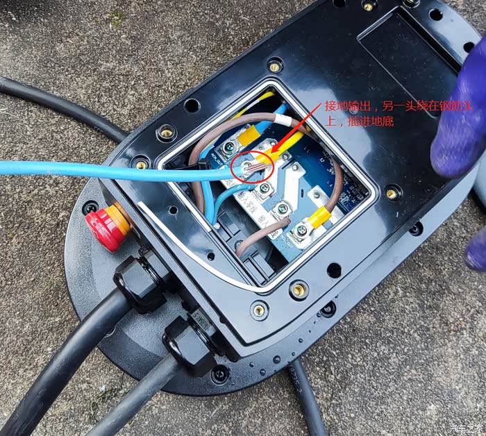

由于快过年了,乡下用车比较多,所以想着把充电桩安装起来吧,喊上小舅舅给我把桩装上了。(由于乡下平时没人住,也就节假日一大家子回去住住,所以电的话都不怎么用,供电所的同学建议我把桩直接接在原表下面),电桩接线方面还是挺简单的,买的是2*4的电缆线15米,地线的话家里随便找了一根,接在钢筋上,打到了地底下。
按要求接好火线和零线
按要求接好地线
配电箱买小了(40*60cm的)
感觉这个箱子有点丑,不过可以遮风挡雨。

首次启动充电桩的话,得把右下方(底部)的急停按钮(红色的圆形按钮顺时针旋转,让它弹出来,不然会出现字母A下面的灯闪烁7下,停2-3秒再闪烁7下,如此循环),充电前记得刷卡(卡片相当于充电桩的钥匙)
