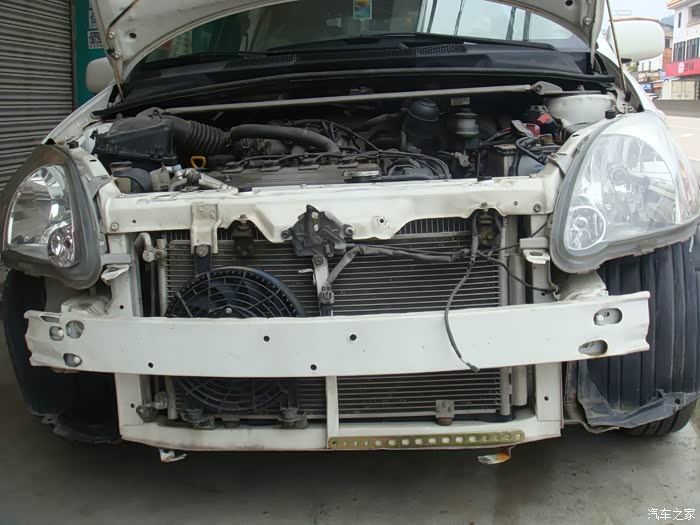

要加装风扇的位置是图中右侧,选用二手威姿空调专用吹风扇,其实加装12寸的风扇也行的,只是要在减震方面多下点功夫。

右视图,充分利用原风扇减震脚胶,此自制支架绝对可以固定80W大功率吹风扇长时间稳定运转
风扇上方我是这样固定不得有松动,就算风扇坏了更换也很方便哦。80W风扇高速运转时会很疯狂的,有车友在加装风扇时直接把风扇四角用螺丝穿过散热网来固定风扇,这是错误的,时间一长,严重可致冷凝器震穿,风扇扫叶!
两把威姿专用电子扇一高一低已就位

装好前杠从上看加装的风扇,位置应该正确
先外接12V直流电源通电试验确定风扇工作正常,风量大且没有刮叶异响
加上发动机的水箱风扇,已经是三电子扇超强散热了,相信效果显著,当然风扇噪音只有增大的份了,世上是没有十全十美的事情。
下面要连通车内电路了,先查看威姿电路图,从机仓电盒1号继电器引出连至加装的风扇继电器控制正电12V线,加装的风扇功率大约80W,刚启动时电流达10A,故不能图方便并联原车风扇电源使用,可能会使原车1或2号风扇继电器烧坏!
取电至1号继电器即发动机散热风扇输出正端,当车子水温高时加装的风扇也可以帮助快速散热,加装的线路未入电盒暂时有点乱.启动车子按下AC键,开风机,检查三个风扇应运转正常,15分钟后测出风口温度较改之前下降了几度,效果肯定,以上图文中有一亮点,看看有哪位车友能指出,哈哈!谢谢大家观赏。
