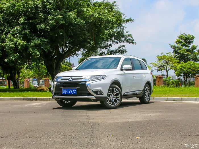

我和我的小欧:2018款欧蓝德嘉乐版。

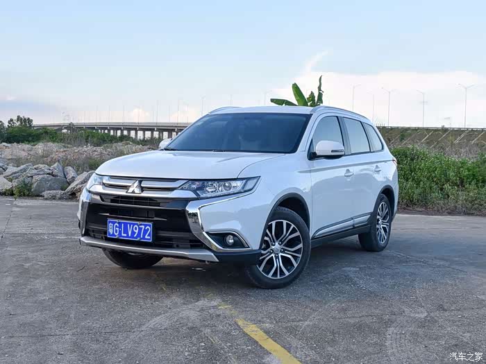

帅气的前脸:欧蓝德的前脸使用的是三菱家族车系Dynamic Shield新设计风格。

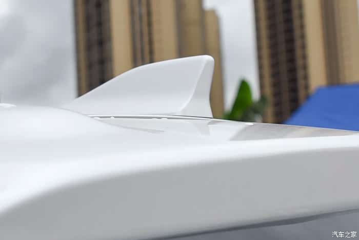

这尾翼比天线的尾翼好看多了。

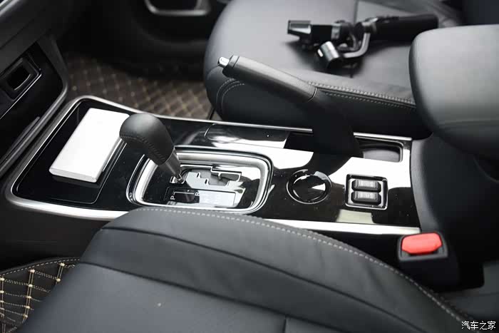

2.4的精英版才有电子手刹,我的是机械手刹,也没有四驱功能的按键。
