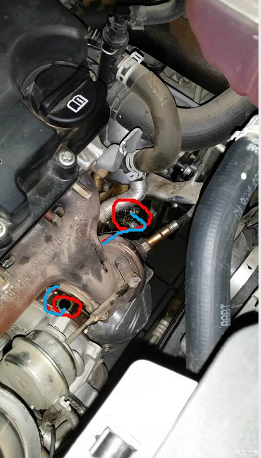

故障现象:2015年12月中旬发现地下车库经常有油渍,开始没太注意,后面发现发动机护板也大面积出现积油。去小区旁边的修车店检查,没发现问题。刚好车也到3万8,可以做5保了。开到4S店检查2次,最终确认是发动机舱旁边一个S型机油管道口漏油,拆卸后师傅说是导管口有两个密封圈(很小,直径大概不到1CM)老化了,造成密封不紧。可气的是4S没有这个零件,前后找了好多替代品最后才换成功。有漏油的兄弟下次可以注意下:

红色圆圈是两端接头,蓝色线是导管位置。上面红色接口,里面有两个密封圈。

这个是增压器的进油管,很诧异这个垫圈居然会找不到。。。。
原来是增压器,学习了。
