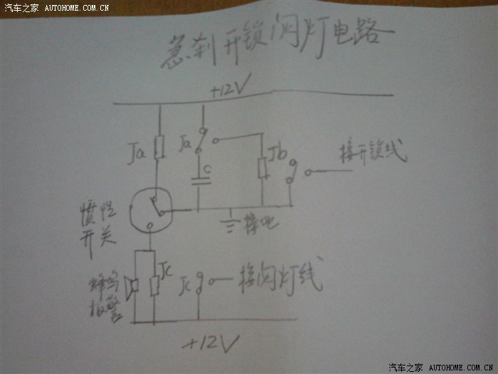

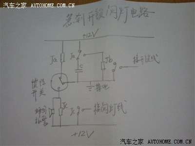

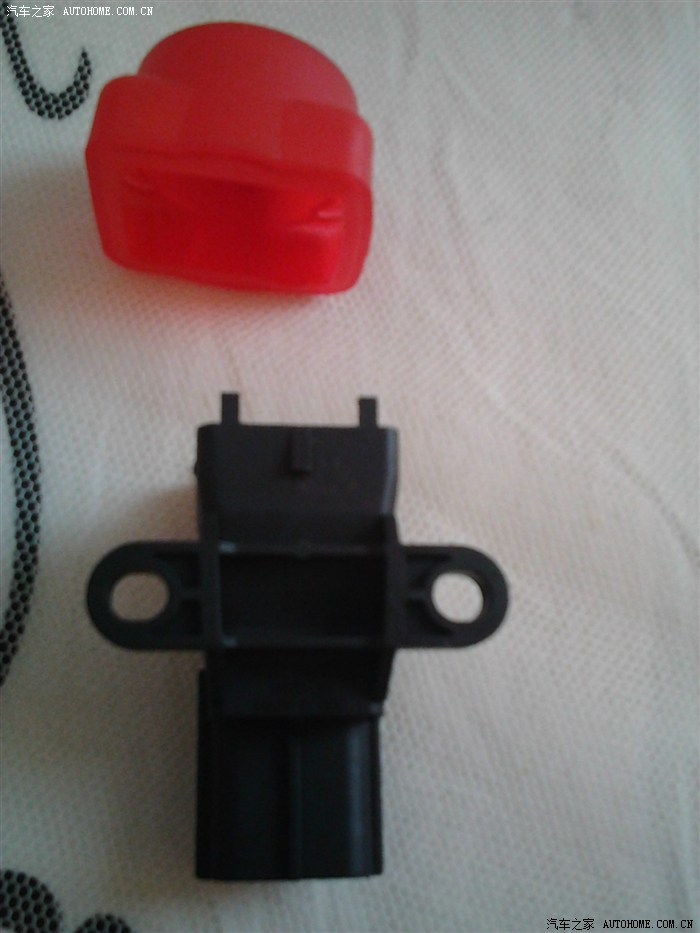

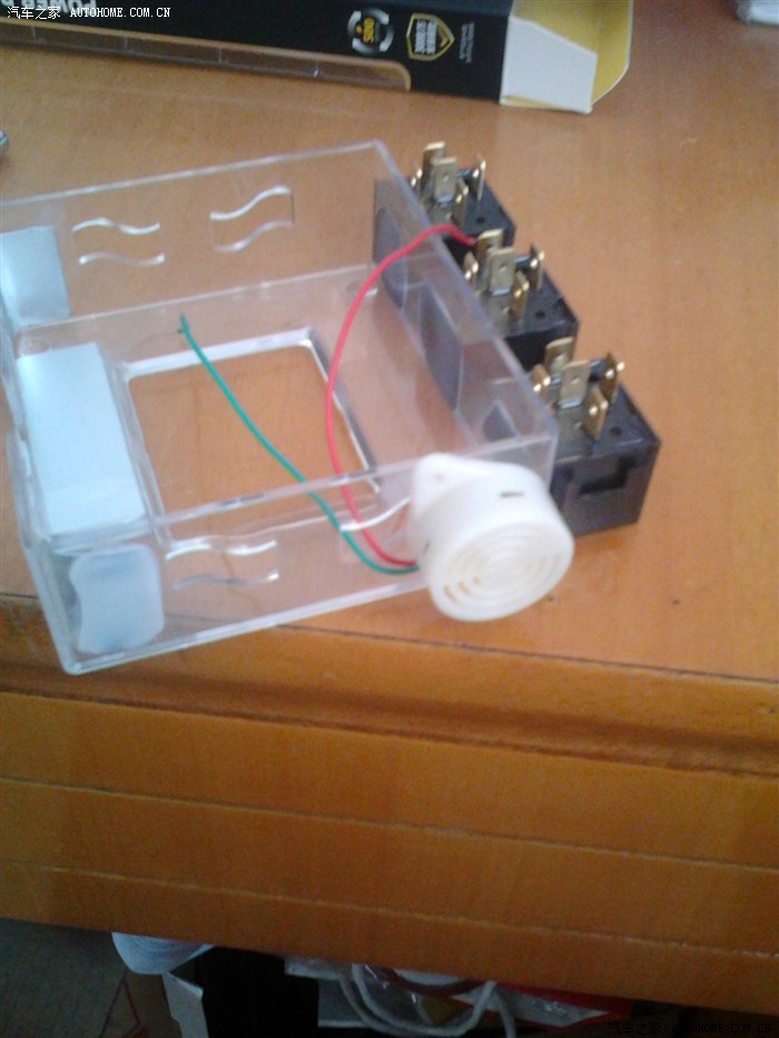

以前改装过机械式的,考虑到稳定性,这次改装成电子的,先请看电路图,大家应该能看懂吧?这是惯性开关,要改装下,因为设计时它要碰撞后触发,我们需要的是急刹后触发,所以要拆开它。

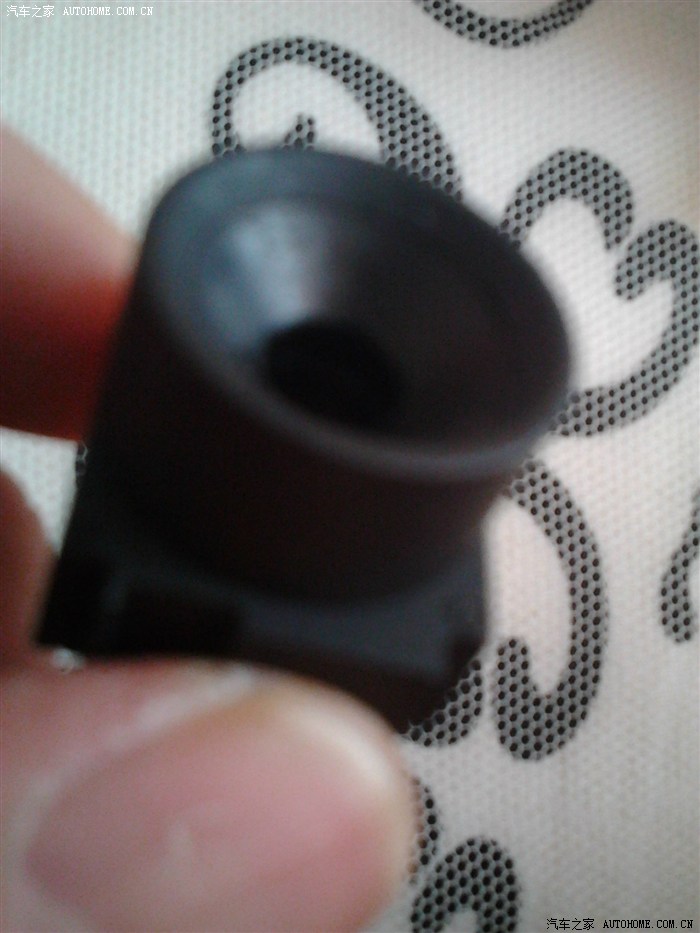

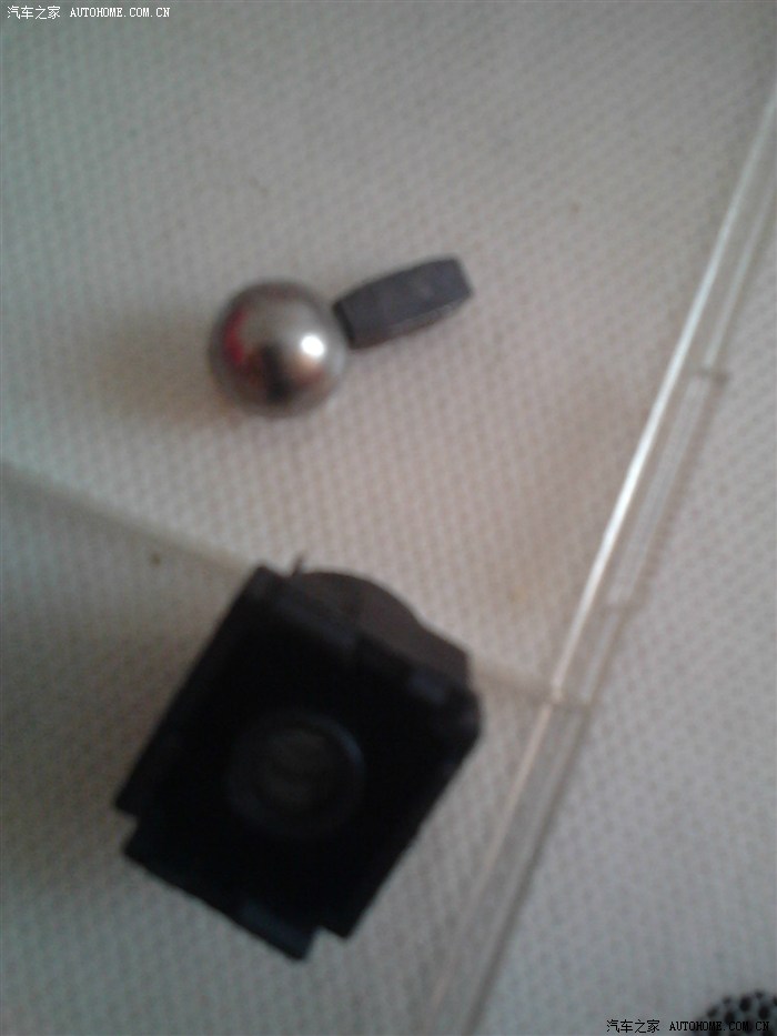

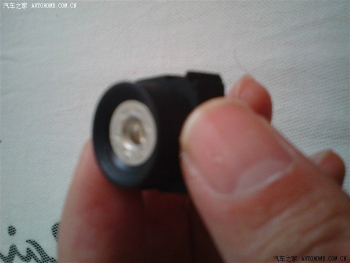

看到没?中间有一个铁珠和条形磁铁,去掉条形磁铁就可以了,这样急刹后铁珠撞击上面的铰链开关,触发电路。铁珠下面锥形腔可以用ab胶适当提高下高度。就是这个样子,增加灵敏度用一个便笺纸盒作为线路盒,把继电器和蜂鸣器固定上去,注意蜂鸣器要12伏有源,无源的不行噢,这样电路触发后报警,提醒你噢
这个是连接器,连接电子元件接头用的,我用2 个,一个正极,一个用作负极
固定好,不要用胶,用螺丝,以后好检修。不好意思,早饭还没吃,先到这里了。

电容不要太大,就用25伏470uf的,容量越大漏电越多
发表于 2014-5-24 07:49:09
试过,惯性开关不是那么容易触发的

已安装到位,测试效果很好,急刹后开锁,同时闪灯,这一般是高档车才有的噢
发表于 2017-4-17 16:34:30
逸文Fun 2017/04/17 13:37:05 发表在 8楼
转向灯线怎么接的在哪里接双闪
双焛是自己后加了一个
