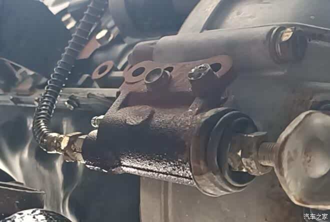

   机舱盖打开,看见离合油都见底了  还特黑,想着那先换离合油吧
结果换完油,离合不管用了,挂不上档
 说可能离合泵泄压了,坏了

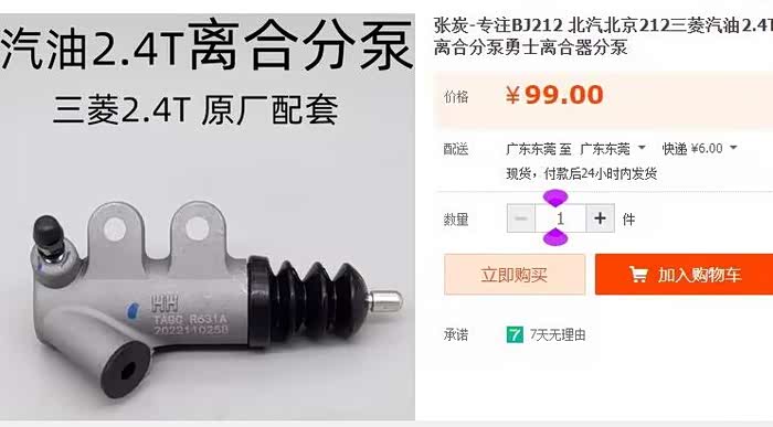

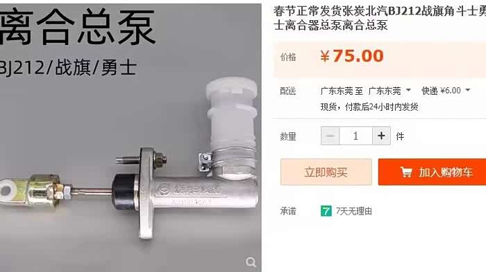

立马联系了碳总,火急火燎跑20多公里去他那拿了套,碳总人还是相当不错,发照片给他看了,我这车是改的,跟他那原厂不一样,叫先拿回来试试,看能不能用,可以再付钱,跟碳总也不是很熟,几年了就微信上联系过几次,就把东西给我拿走,也不怕我跑了

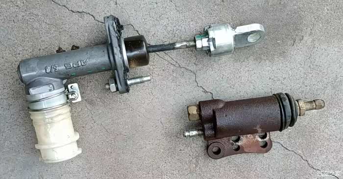

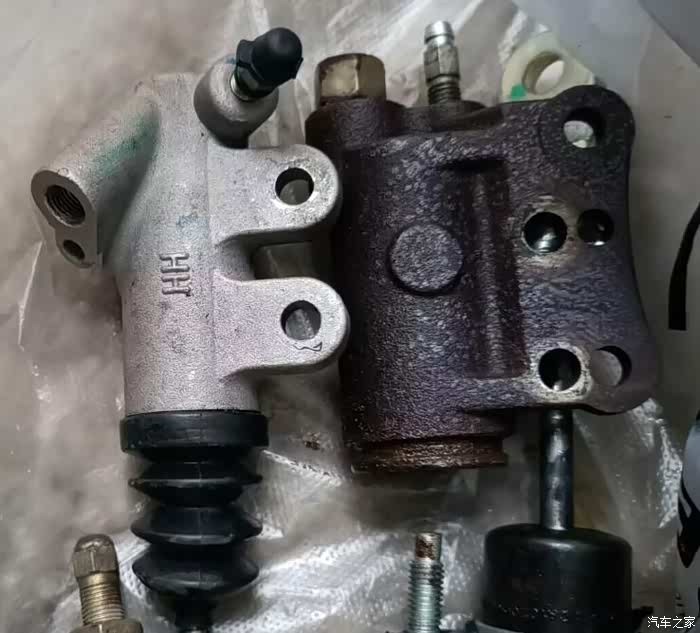

拿到立马回来装,结果我这个分泵改过,油管不匹配,又去外面压油管,回来全套装上 终于OK了

另外说一句, 改的这个分泵比原厂的大一点,离合踩着很轻,跟开小车差不多
  换回原厂,离合死沉死沉,这要是碰到节假日那种堵车,估计左脚就废了
以后有机会,还是要改个大点的分泵

总泵200+?那离合油之前就漏了?
修理厂报价200多+++直接找张碳拿货+便宜的多+++分泵那里换油放的油
