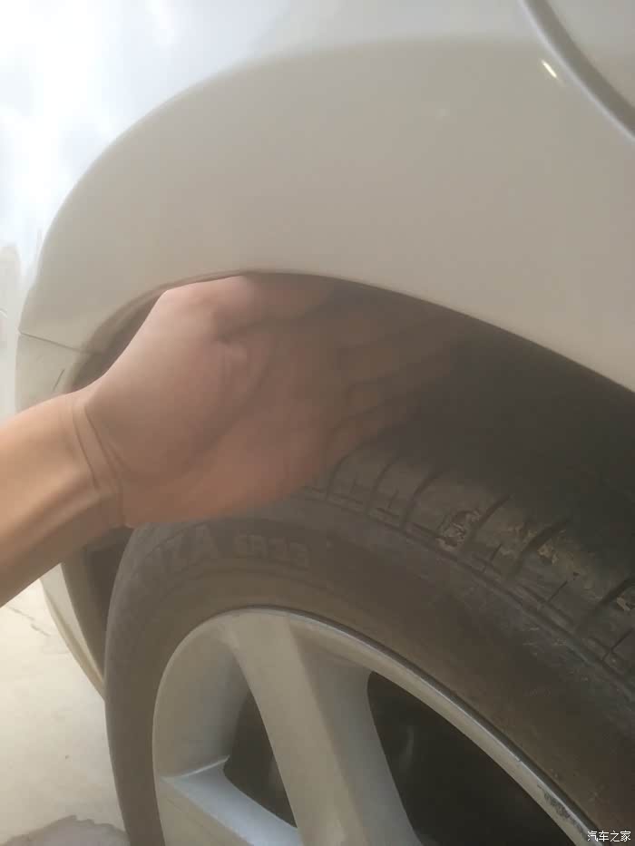

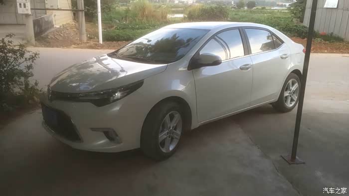

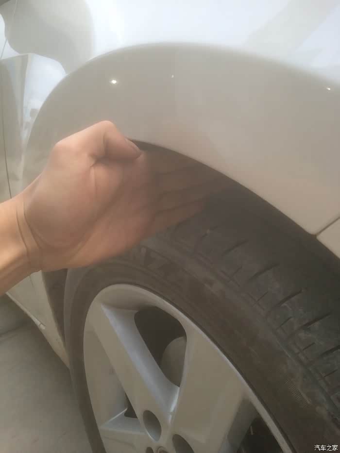

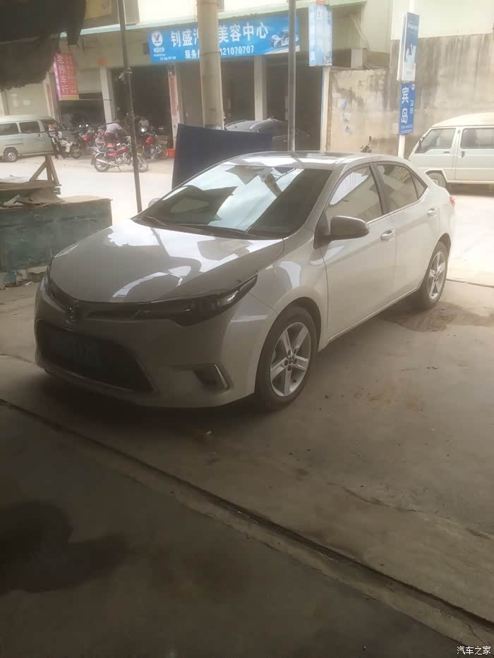

雷凌更换17寸轮毂 后续!
更换好,前后降低两指高。

发表于 2015-10-21 12:32:14
濮阳车友9402531 2015/10/20 22:06:03 发表在 17楼
是锐志16轮毂嘛。性能怎么样?
凯美瑞17寸

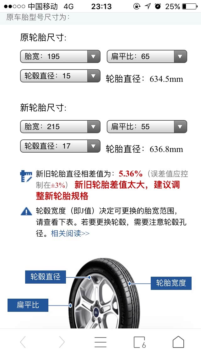

广州车友7661285 2015/10/20 15:03:26 发表在 16楼
这个是凯美瑞的17?直接用原车胎?215/60/17?那整个轮的直径不是大了吗?
凯美瑞17寸 215 55 17 刚刚好不会磨到
发表于 2015-11-25 23:57:14
一笑置之错过 2015/11/25 23:14:11 发表在 23楼
差值这么大竟然没擦到?
不会磨到
