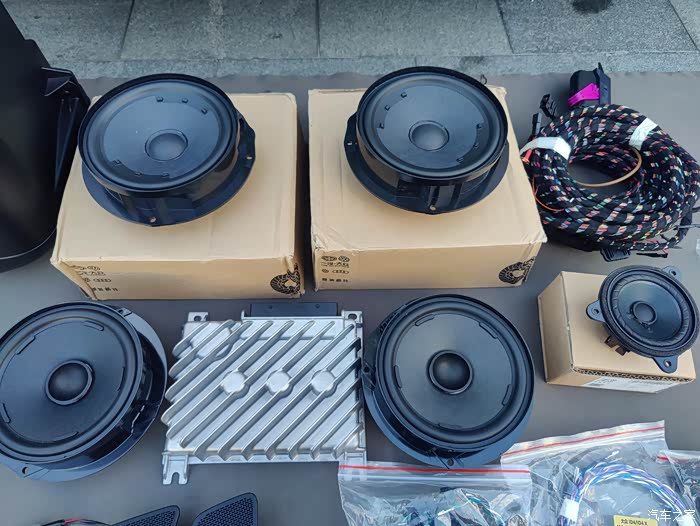

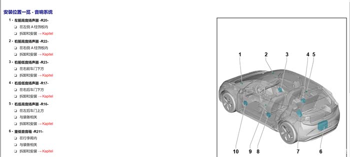

原厂的哈曼一共是九个发音喇叭  加一个功放
但是拿到的配件为啥会是十个喇叭呢 ,请听我细细道来,
因为有一个是中置喇叭
我们的ID4 不一样,
其他的大众的配的丹拿中置喇叭是用丹拿功放驱动
而我们的ID4中置喇叭是用紧急呼叫模块驱动的
所以配件是十个喇叭,
对比过高八的哈曼功放套件,也是 中置喇叭是紧急呼叫模块驱动的

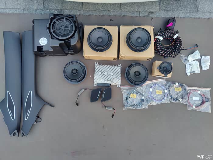

好了废话不多说,先上全家福 自己开拆干
全家福 十个喇叭 加上线束

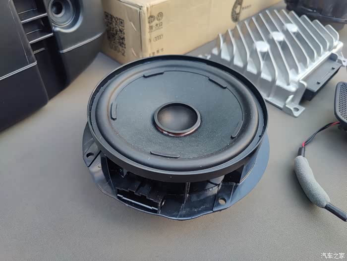

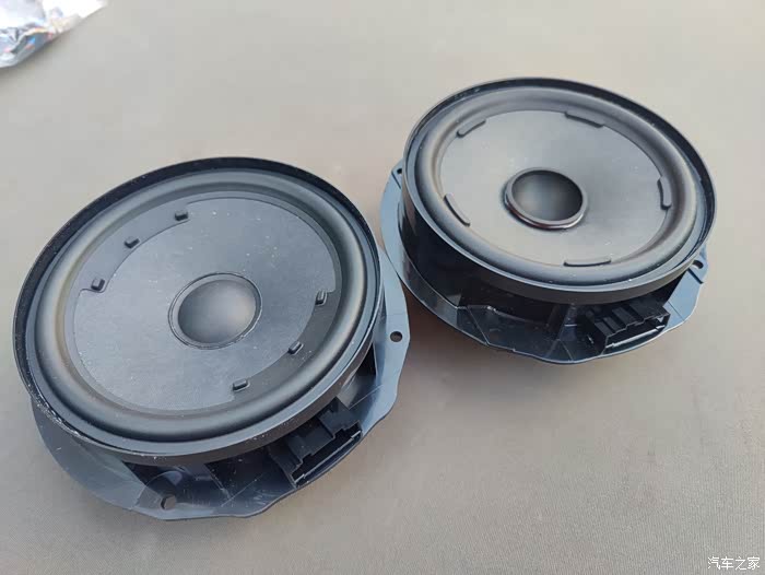

前门低音 R23

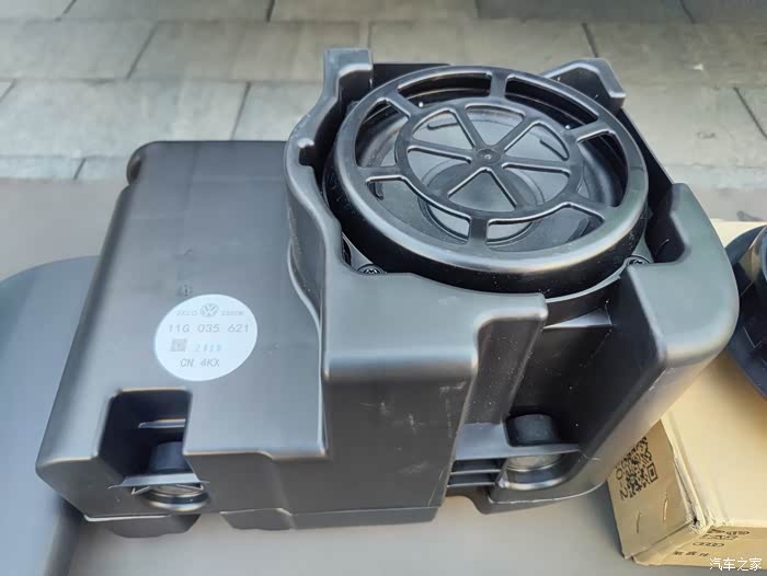

后低音 R211
后门两个低音 两个前门低音 一个中置喇叭 线速
一个后门 一个前门
后门的 每个功率是50W 前门是50w 但是一个喇叭有连个喇叭所以前门的功率是100w

后面的低音喇叭
