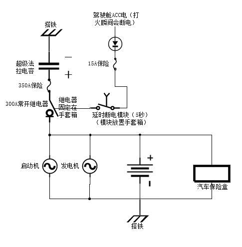

第一个方案电路图
传统的驾驶舱ACC取电+延时断电模块方案
这是第一个电路图,也是@dbx511 在他标致308上实现的方案,
1.此方案可以实现打火后自动并联超级电容和汽车电瓶
2.打火是电容和电瓶共同提供电流
3.熄火后自动断开电容和电瓶并联
但是这个方案我觉得不够完美,缺点如下:
1.驾驶舱ACC取电在打火瞬间是要断电的,因此需要在驾驶舱加延时断电模块,需要单独接ACC电+常电比较麻烦。
2.这种方案只能实现电容和电瓶的并联后进行打火,而通过直流钳表实测由于内阻、电压等各种因素影响,电容输出电流只能在50%左右。由于电瓶每次启动还是要出一半的力,对电瓶的寿命延长不是最佳方式。
3.驾驶舱ACC取电需要一定技巧,大多数保险是常电,保险盒位置有需要用加工后的单脚取电方式(不太建议在点烟器位置取电)

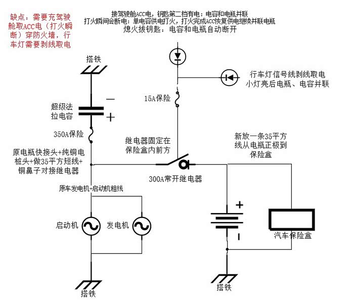

第二个方案电路图
超级法拉电容驾驶舱ACC+发动机舱行车灯双控
这是第二个电路图,类似驭胜论坛龙哥的方案:
2.可以通过小灯开关来手工控制是单电容打火还是电容与电瓶并联后打火
3.熄火后自动断开电容和电瓶并联
这个方案其实比较完美了,但是有几个缺点导致没有选择此方案:
1.驭胜的发动机舱就有打火瞬间断电的ACC电,而标致车型测试了几乎所有驾驶舱保险,有ACC打火不断电的F9,就是没再到打火瞬间断电的保险。
2.如果从驾驶舱ACC引线到发动机舱,就涉及到了引线过防火墙等的额外工作。
3.由于标致车型没有行车灯的单独保险,要取电只有去大灯处剥线取电,感觉不太完美。

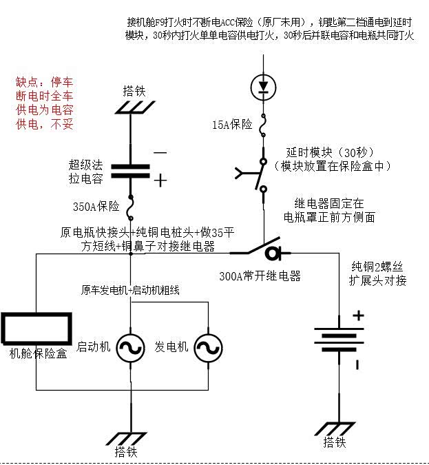

第三个方案电路图
超级法拉电容发动机舱F9双控
这是第三个电路图:
1.此方案可以实现打火后自动并联超级电容和汽车电瓶(ACC通电后30秒)
2.通过延时模块实现前30秒是单电容打火,30秒之后是电容与电瓶并联后打火
3.熄火后自动断开电容和电瓶并联
但是这个方案有个最大的缺点,熄火后全车供电都由超级电容提供,不妥。

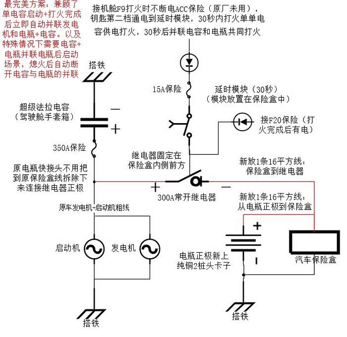

第四个方案电路图-最完美方案
超级电容最完美双控方案
这是第四个电路图-也是最终实测的最完美方案:
1.此方案可以实现打火后立即自动并联超级电容和汽车电瓶
3.打火成功后会从F20保险取电立即接通继电器,保证承载电器用电都来自于发电机,不会受到30秒延迟的影响
4.如果延时模块异常是不影响电容供电打火的,除非延时模块和电容供电同时有问题,才会影响打火(几率很小)
5.熄火后会自动断开电容和电瓶并联,保证电容的高电压特性
6.全部改造都是无损可恢复的,包括快拆的电瓶正极接头都不需要剪断
目前没有发现明显的缺点。

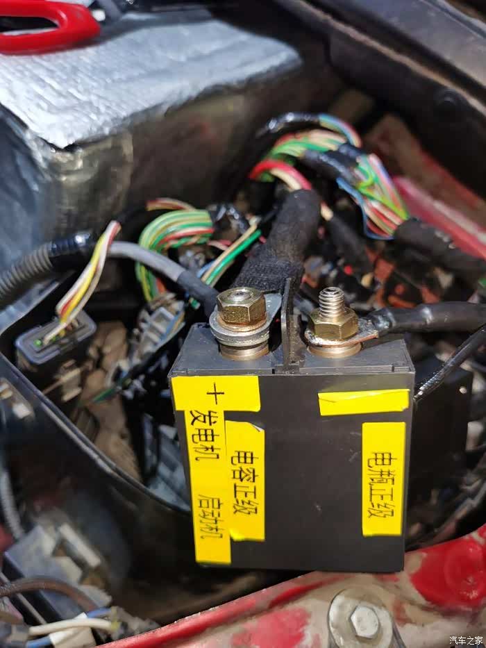

拆机的比亚迪300A常开继电器,质量相当好,本方案中的关键
按照最终方案改造好的发动机舱保险盒,继电器,延时模块都放得下

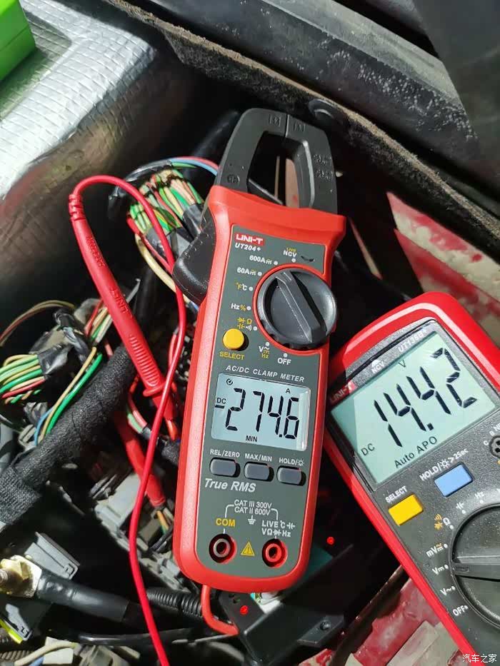

这是某次实测的单电容启动电流,高达414安

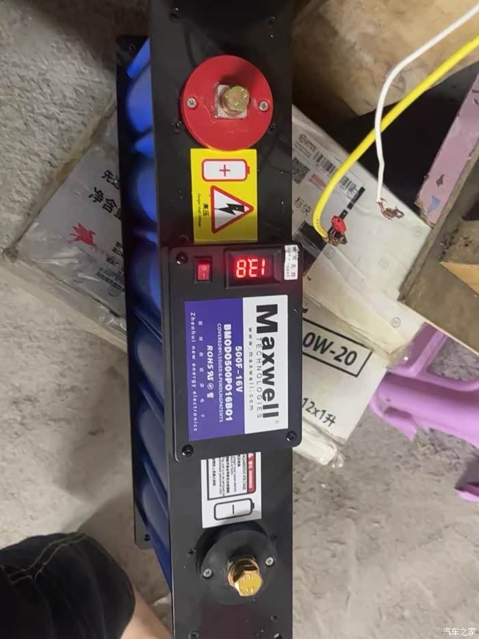

PDD购入的48V 18个整体一组的MAXWELL超级法拉电容,铝壳已拆除,带原装保护板,只是价格涨涨的太多,比前几年贵了好几百。
咸鱼或者淘宝都是400左右的价格。(大家实际操作的时候千万别短路了哦)
超级法拉电容底部脏兮兮的样子,还缺了一个绝缘垫
原装的防过冲的保护板,注意6个一串带金属外壳的那种原装带的不是均衡板,是放电板,购买了需要自己拆掉或者更换
