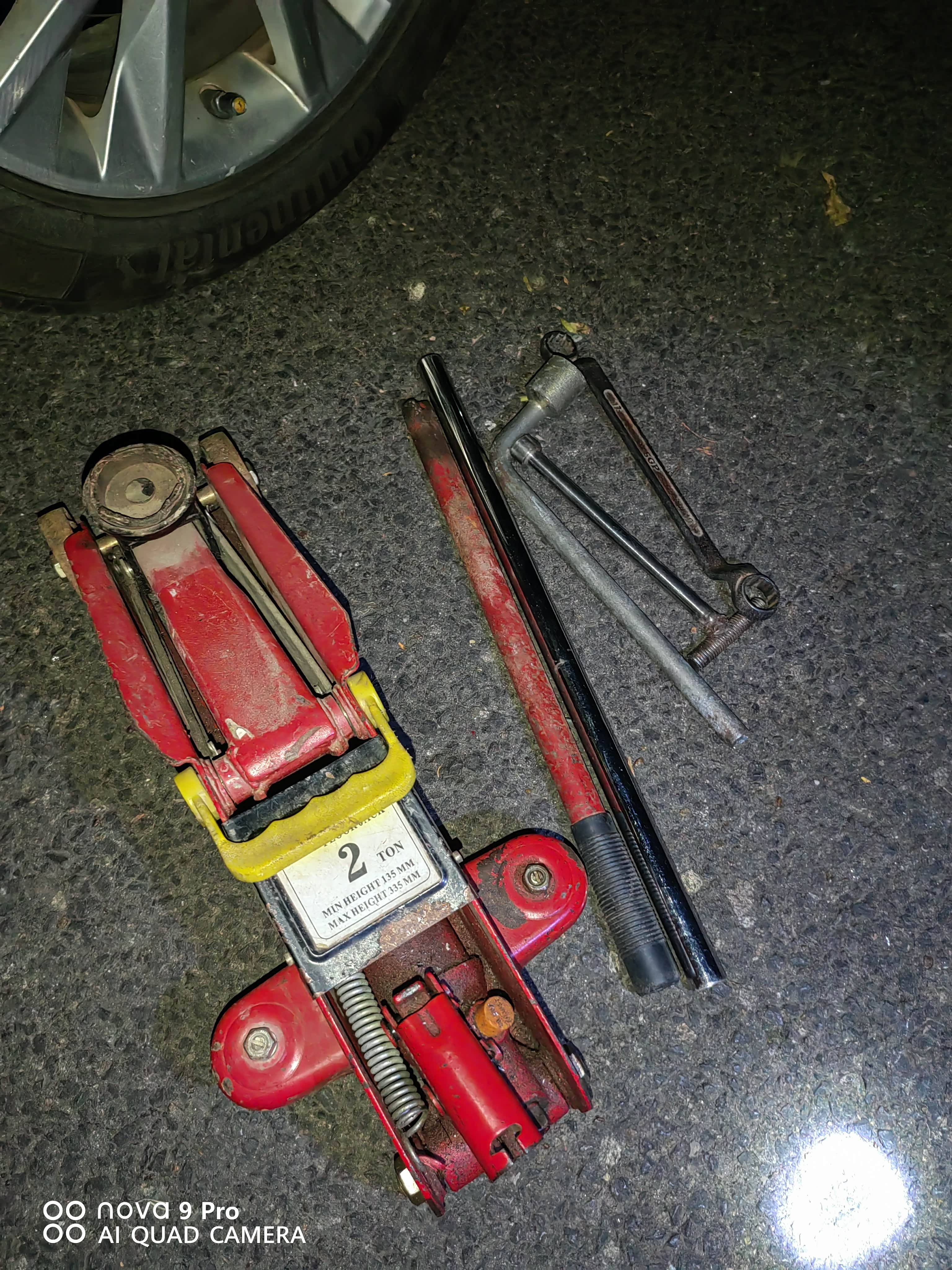

2.准备工具,千斤顶,19梅花!10的内六角套筒,拆轮胎套筒,原车带来的就可以了,千斤顶我买了个更好点,
千斤顶,19梅花,M10套筒,21随车套筒,两个加力杆!

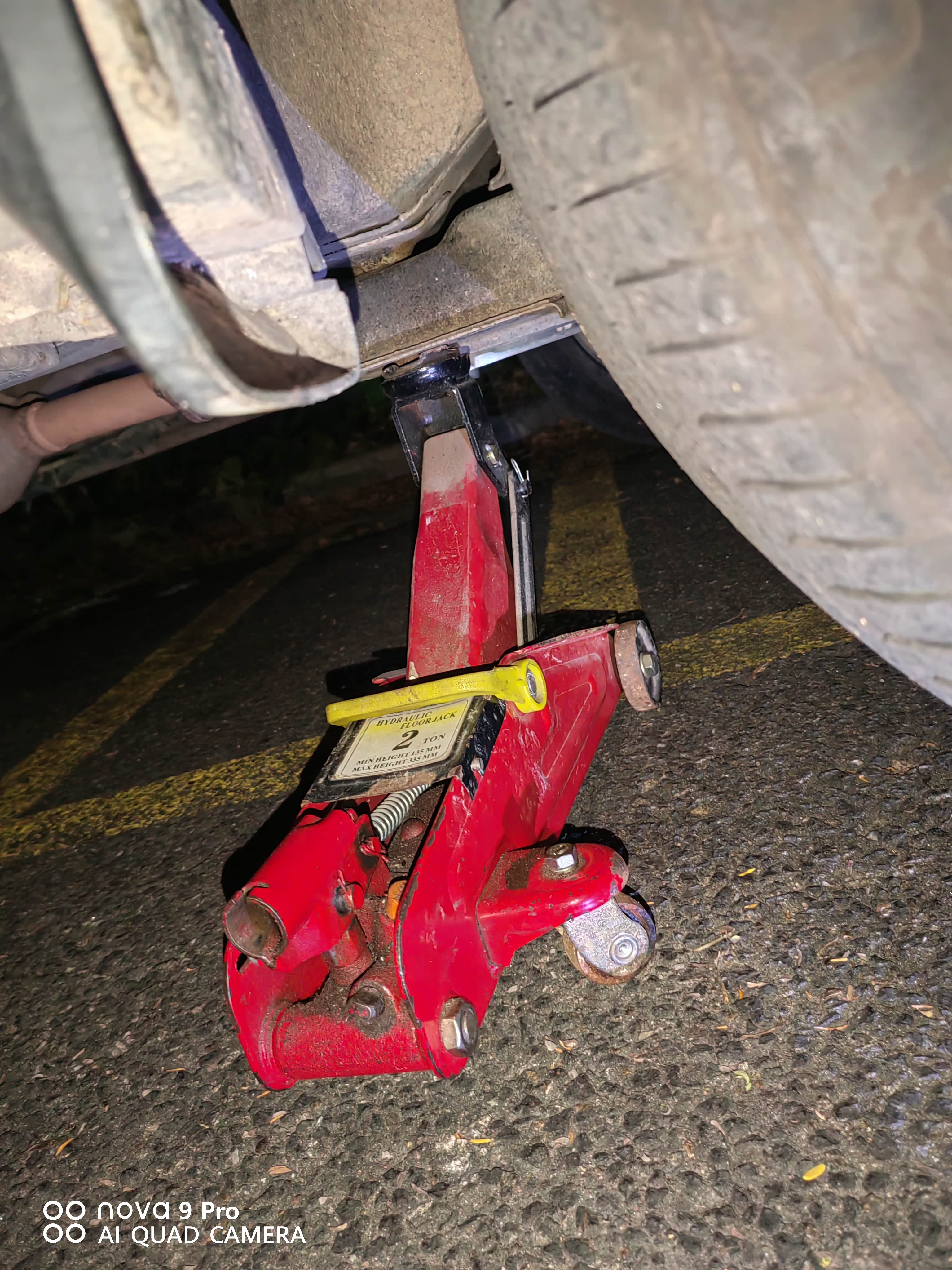

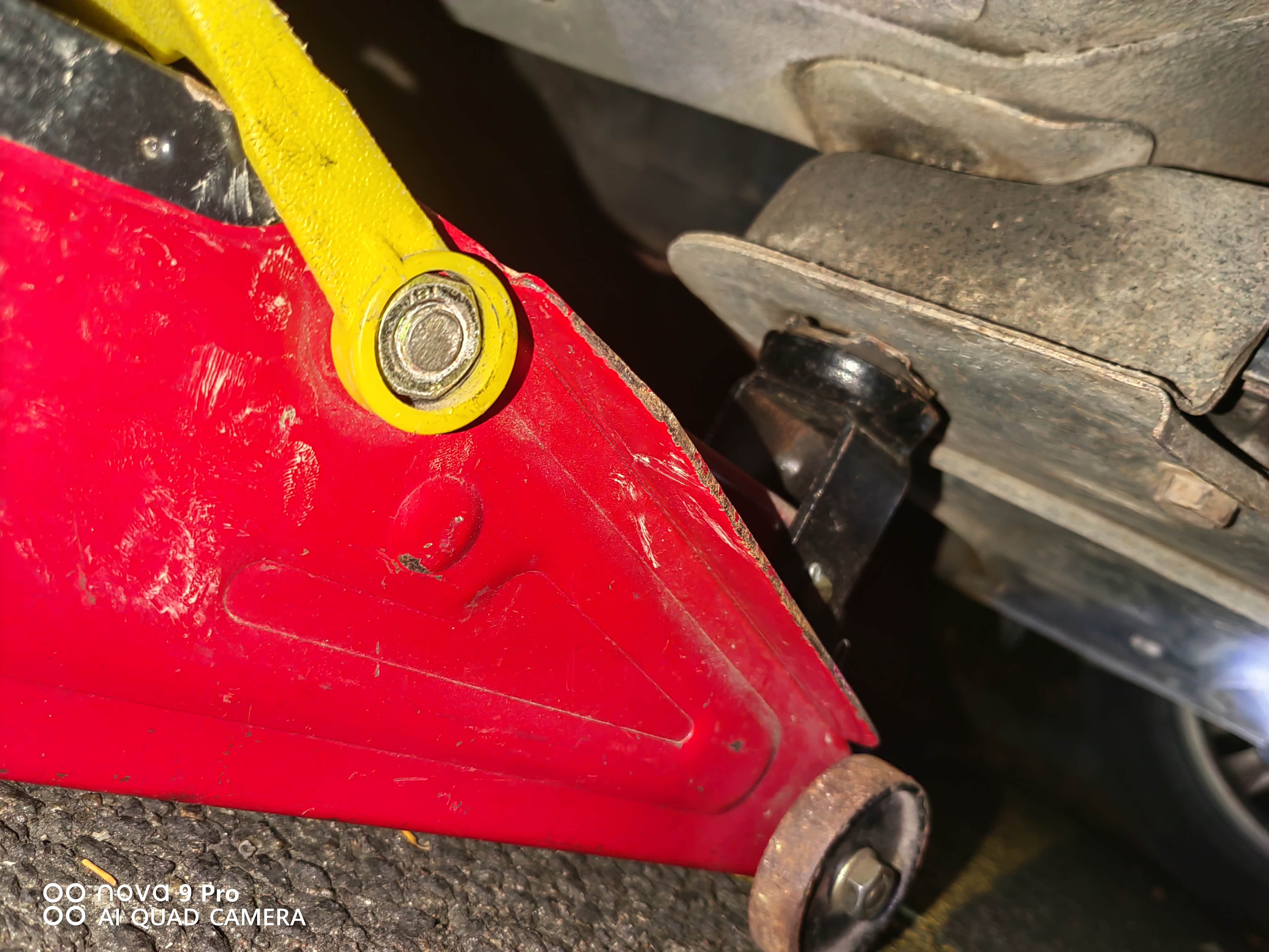

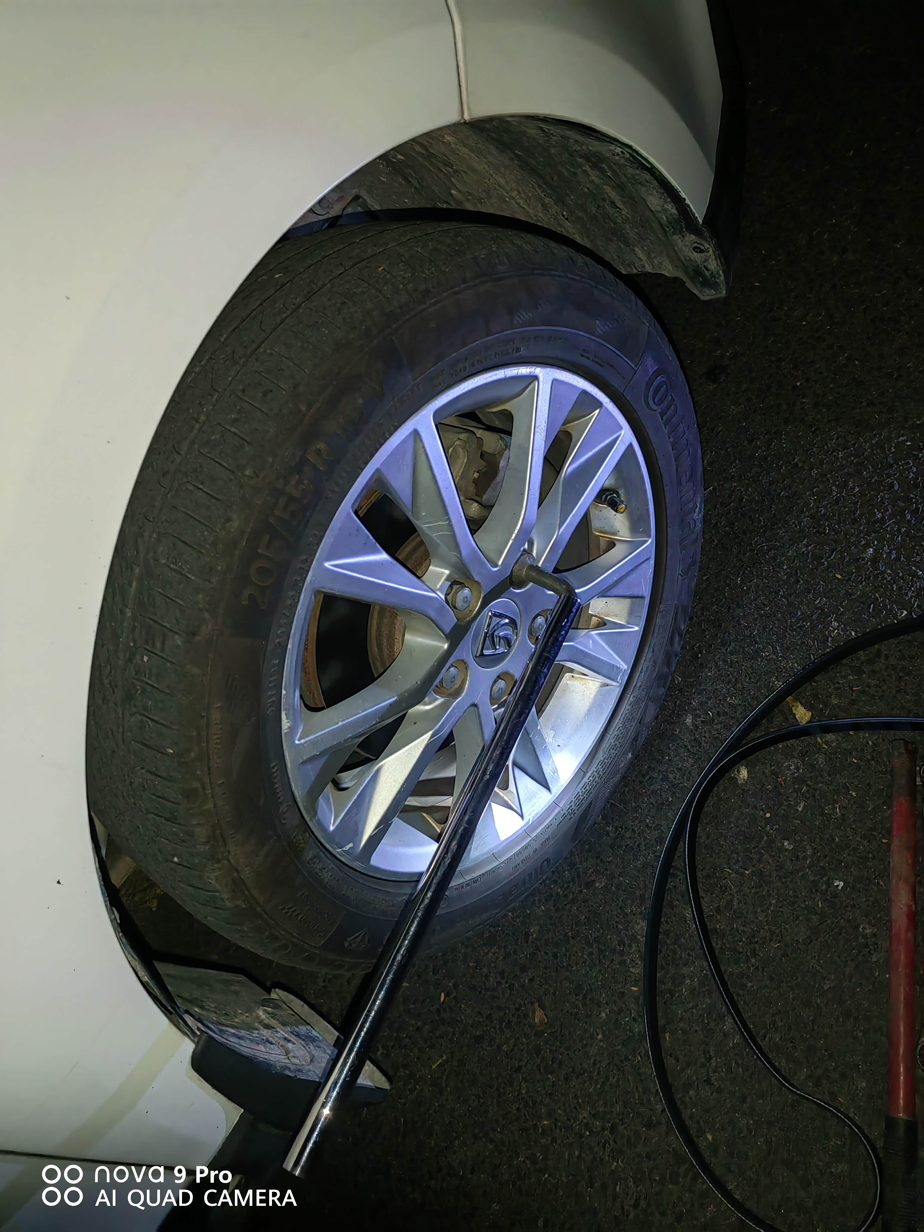

3.先用套筒半松车轮螺丝,以防止一会顶起后,车轮空转!
