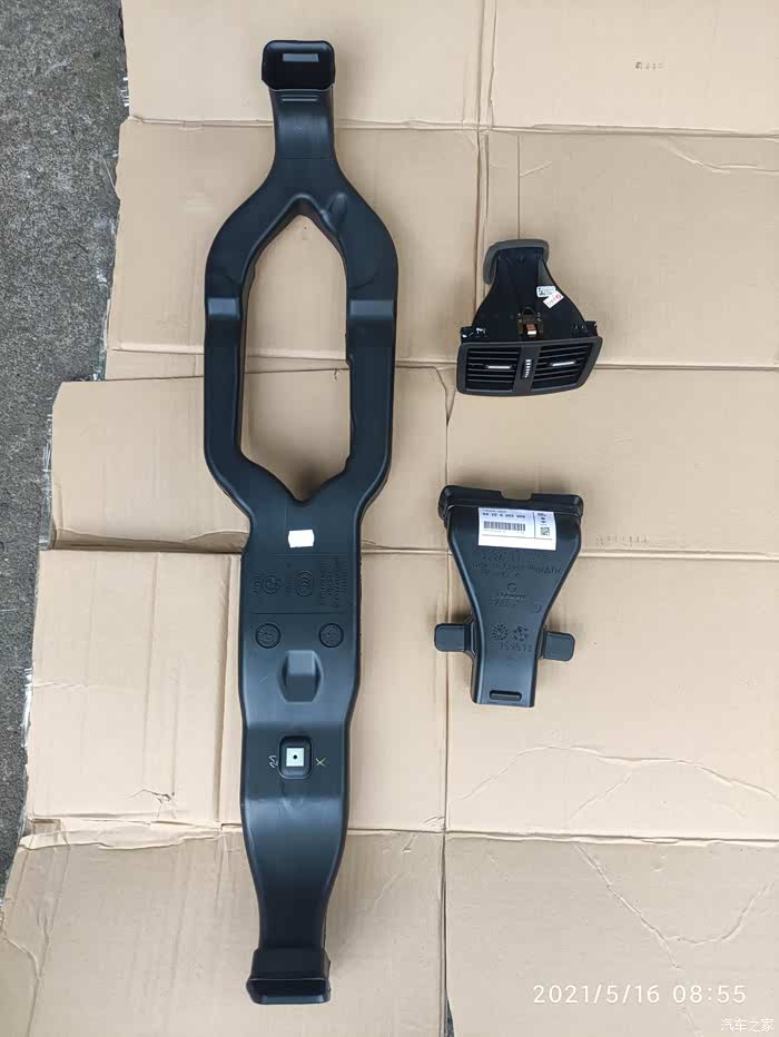

这个没啥好介绍的,包裹拆开,三件套
左侧导风管
右上出风口
右下导风口
左侧导风管
右上出风口
右下导风口

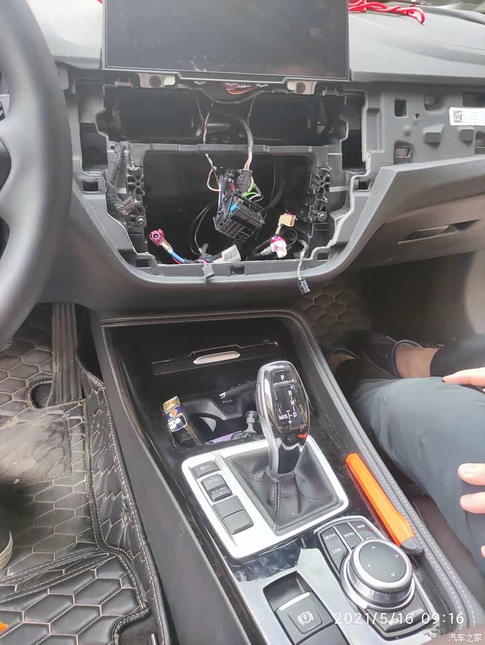

先把中控面板拆下来,建议从上往下拆
先拆一键启动的面板,从左往右拆,面板是卡扣的方式,拿撬棒借力用力就可以顶出来了,如果你担心伤到其他部位,一定要在受力点垫一块抹布或者纸皮;注意一键启动的线束与双闪的线束
接着空调面板基本可以用手使劲就可以用力取出,还是记得注意线束
先把中控面板拆下来,建议从上往下拆
机头面前有两颗螺丝,宝马这点还是挺人性化的,几乎接口都是颜色对颜色,安装的时候你想插错都难,这个防傻瓜设计值得赞下(除了POLO,我没拆过其他车子,这个观点问题,咱们就不讨论了哈)
提个醒,机头拆下来后,螺丝建议用手拧回原螺丝位,以防找不到螺丝,或者上错螺丝;以及拍个照记得写作业还有预防真不知道接线还可以拿照片对比下

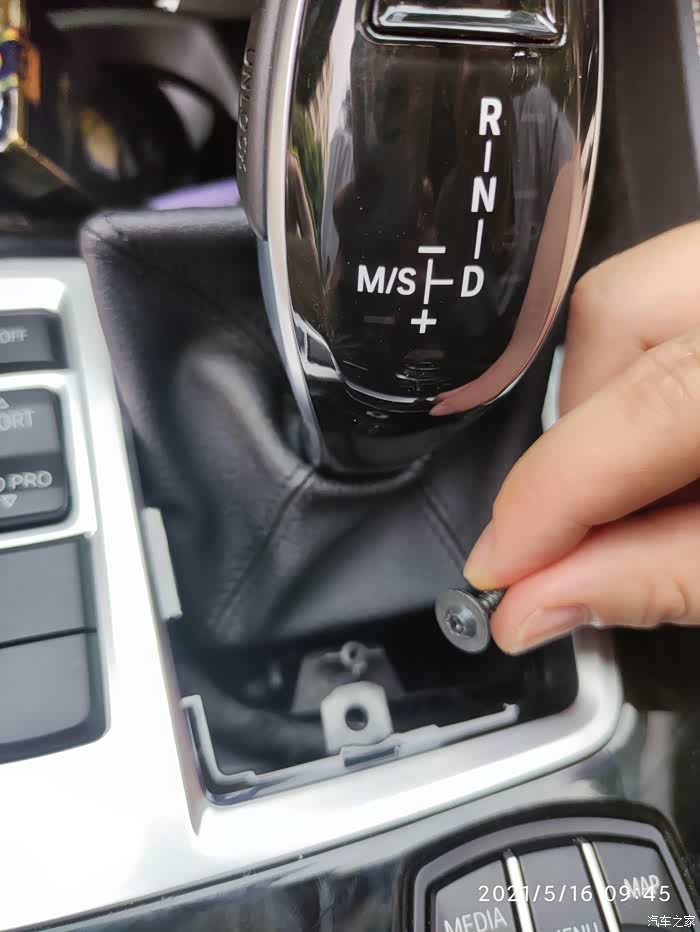

接着我是拆鸡腿(实际上鸡腿全程没动多,不需要拆,其实我也没拆)
鸡腿的皮缝隙用硬塑料,例如银行卡、加油卡(看你高兴),继续杠杆原理从下往上撬出来
为什么要操作这步?因为这里有一颗螺丝;我们研究了老半天,就差上TB拆一系面板的价格了;这也是很多作业没有提及的地方,大家一定一定要注意,不然是拆不下这块面板的

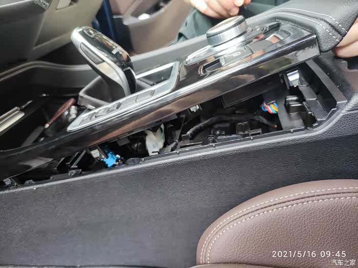

大家请认真看右上角,这里的皮革与面板是一体成型的,这里都没有螺丝,四周都是卡扣(除了上图)
这块面板的专业称呼我也不太清楚
惯例:左侧是多媒体的旋挡;右上是驾驶模式切换,右下是电子手刹
这里要注意的是,都有线束、都有线束、都有线束,记得别太用力往上扯出,要解开线束的卡扣再拔出来
