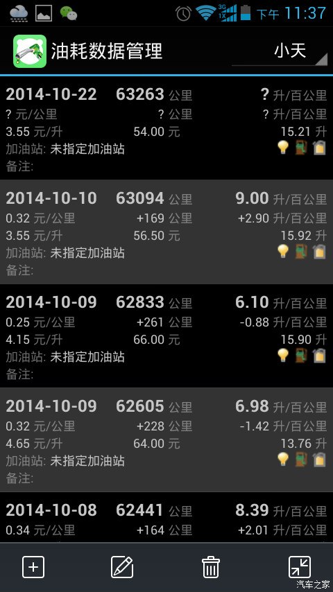

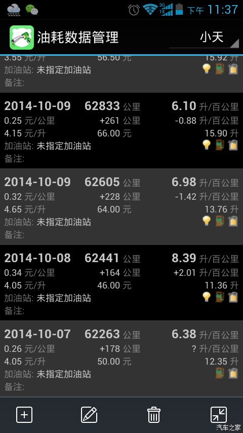

燃油燃气对比我平时西安市区油耗为12个,每公里8毛5分钱0,现在燃气大家看以下的燃气图片每公里3毛5分钱,省了5毛,我一年要跑2万公里,一年可以为我省下1万元。也就是说1万公里我就可以把这个成本兑回来,好了对比就说到这吧,估计不爱听的朋友要骂了,你以后修车的钱要比你燃气省下的多的多,维修费肯定是有的,但是没有那么夸张,我以前的三菱蓝瑟也是油改气的,跑了12万公里卖了,除了发动机声音稍微有点大其他的没事,本来4G18发动机就声音很大。

小熊油耗统计软件

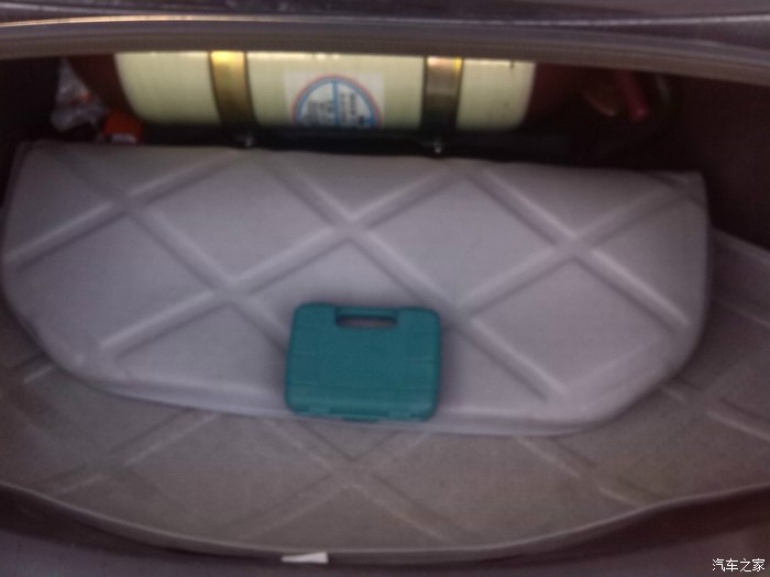

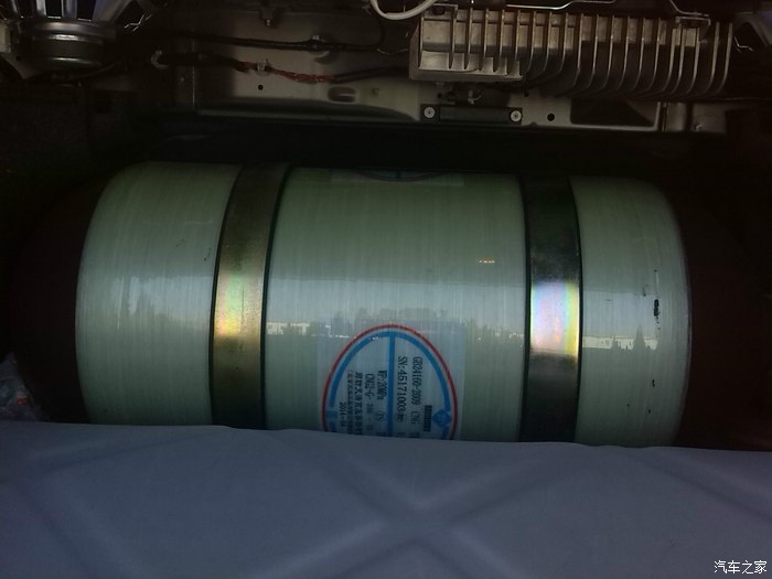

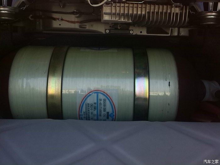

气瓶小了点,但是是放在嘴里面,那个正好窄的地方,最里面宽度110CM,高度45CM,罐体正好放下,所以就改了70的罐子,论坛里东北的哥们改了100的罐子,真心把后备箱占的太多了,甚至连备胎可能都拿不出来了,100的罐子一般都是短粗,两侧的位置又浪费了。

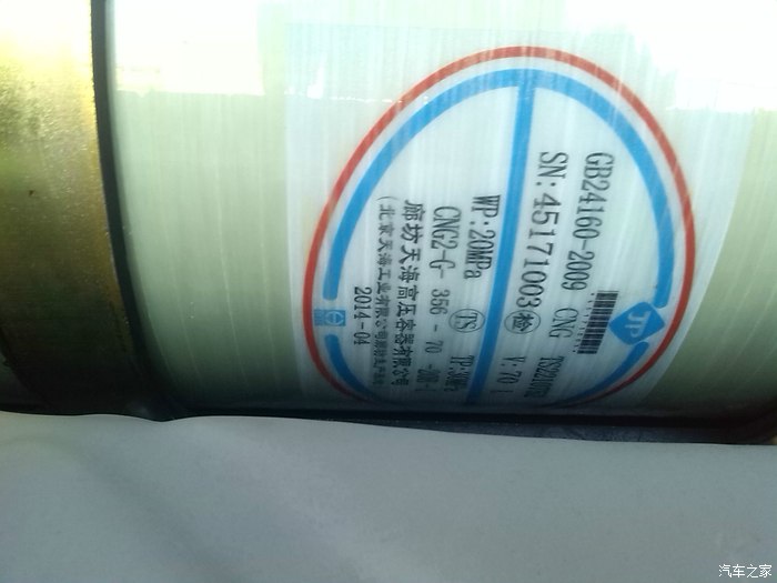

北京天海的罐体缠绕丝是进口的,和另外一些罐体的丝真心不一样,不怕不识货,就怕货比货,一比较就能看出来。

这个可以清楚的看到气瓶占用的位置。
这是气瓶的口,阀门在这个硅胶套口里保护着,下面可以放一个油拖把。
