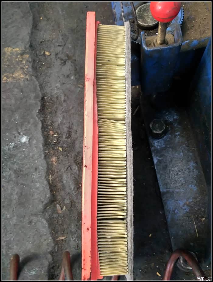

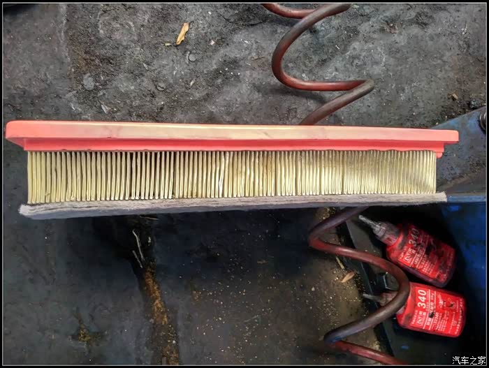

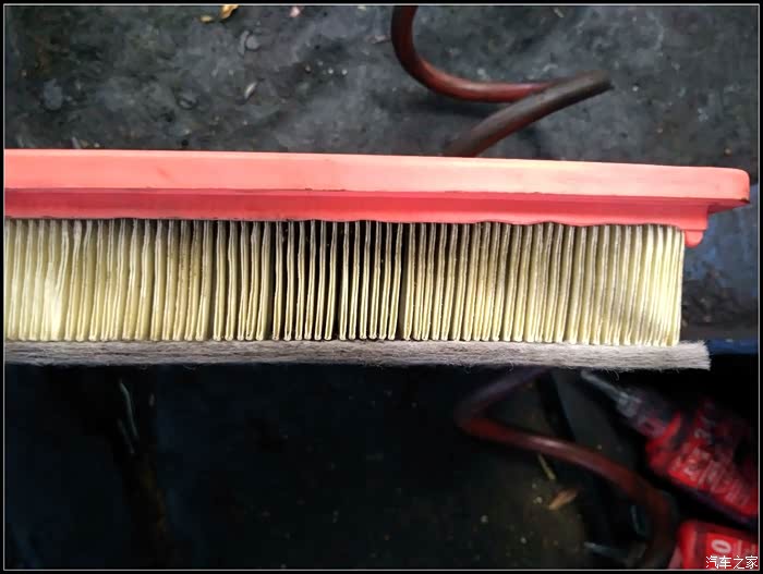

柴油萨瓦纳大家要勤吹空气滤,勤换哦
具体建议如下:
(1)空气滤清每5000公里自己取下来吹干净,最好1.0万公里就换一次,1.5万公里就是看见很干净也把它换了;
(2)每5000公里放放油水分离器的水,如何防水很简单,到修理厂修理师傅给你说一下就明白了,放完水后在分离器顶部手动按几下,泵泵油就完成的。另外,我觉得柴油滤清1.5万公里最好也把它换了。
