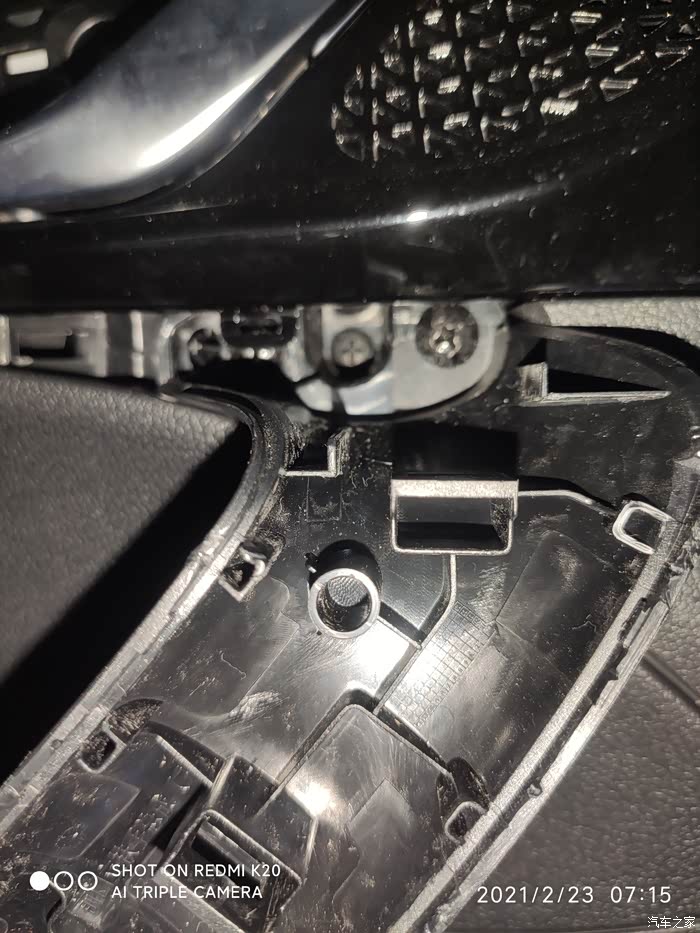

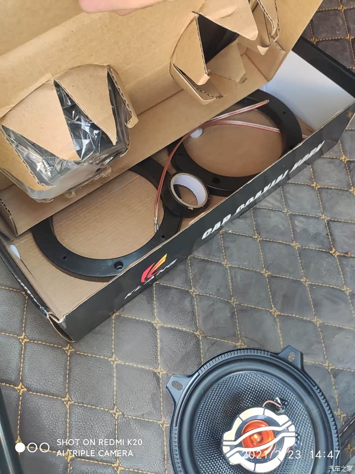

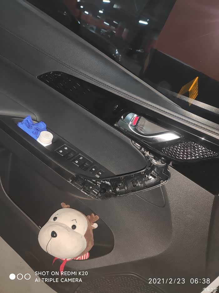

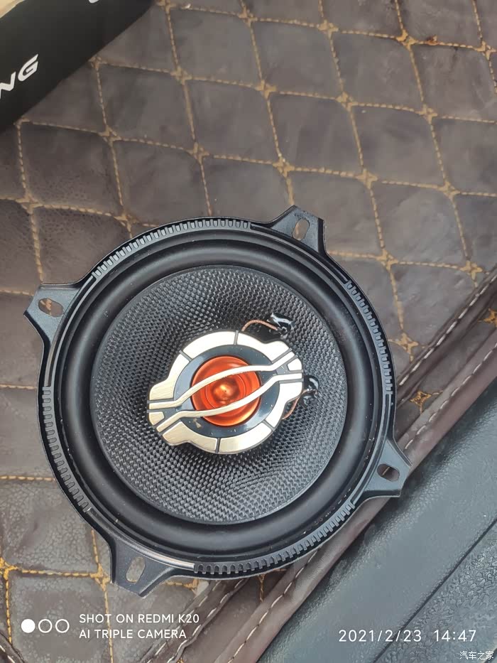

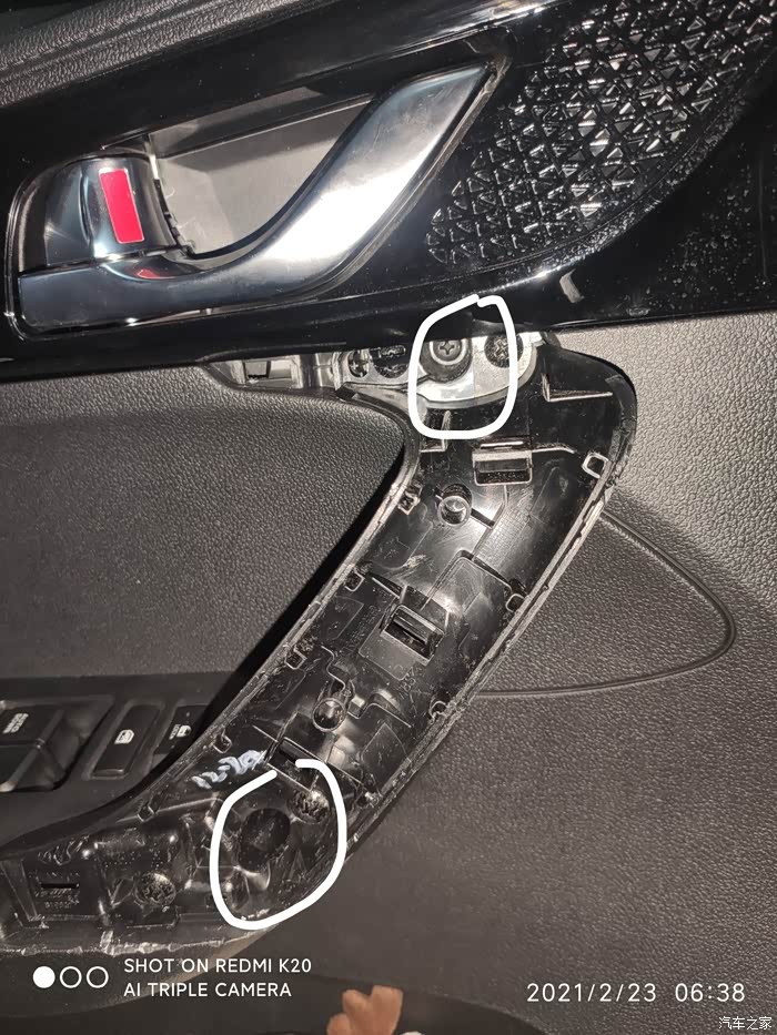

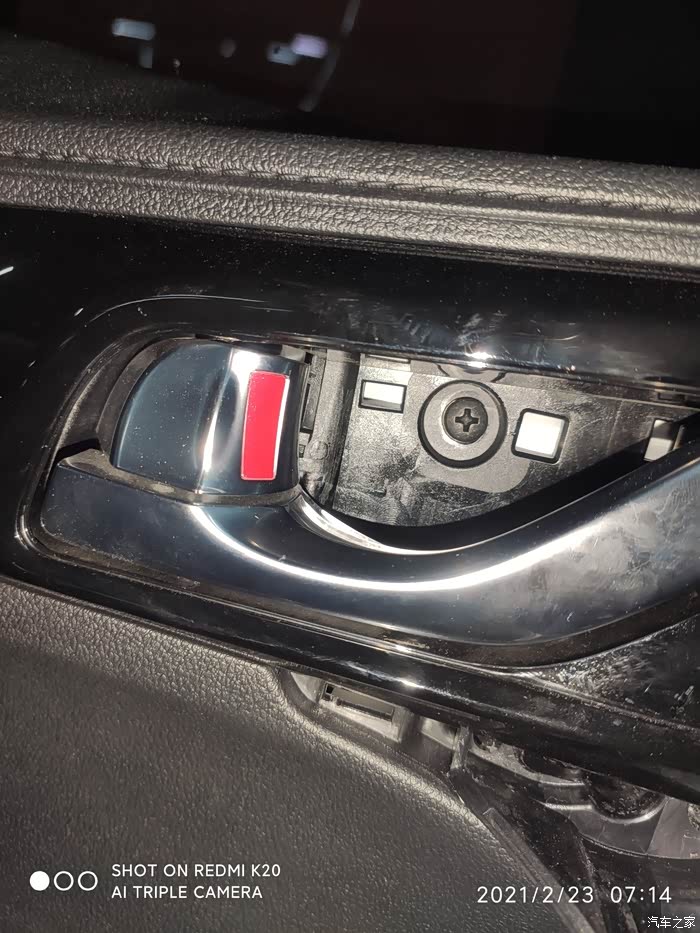

奔奔estar心悦款自己安装失败找专业人士安装成功手工费50元用了2小时,桃宝花了150买了两个前音响装上后明显有了重音,音质提升了,音乐好听了很多,我很满意。一个门4个螺丝。网上的视频教程螺丝拆掉后一活笼就掉了,那是因为车拆的次数多了,咱得是新车非常紧很不好弄。专业师傅主驾驶玻璃开关盒电源线费大劲也没拆掉,最后带着盒子我给他拎着门换了喇叭,门上的A柱小三角也得先拆掉

直接旧喇叭拆掉换上新喇叭两根线截舍找准正负极拧上就行了
