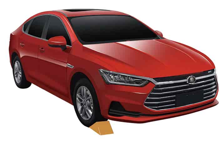

挡住车轮
1 在泄气轮胎的对角线方向的轮胎下面放置挡块,以防止车辆滑动。
在挡住车轮时,将车轮挡块放在前车轮的前面或后车轮的后面。

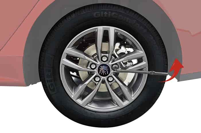

拧松车轮螺母
2 用行李箱工具盒内的车轮螺母盖拆卸夹将车轮螺母的装饰盖取下。
在升起车辆之前,先拧松车轮螺母。
3 逆时针转动车轮螺母套筒,拧松泄气轮胎所有的车轮螺母。
 温馨提示
握住车轮螺母套筒的端头向下按,请勿让套筒从螺母上滑出来。
请勿将螺母拆下,只需拧松一到两周即可。

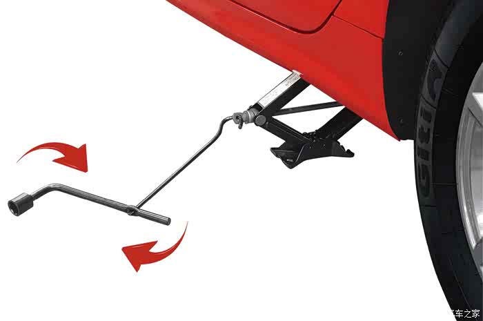

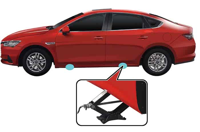

将千斤顶定位
4 如图示将千斤顶放在正确的顶起点。
确认千斤顶放在平坦而稳固的地面上。
 警告
顶起时,须遵守以下的规定来减少人员受伤的可能性:
请勿让身体的任何部分置于由千斤顶顶起的车辆下面。否则可能造成人员受伤。
当车辆由千斤顶顶起时,请勿开启整车电源。
将车辆停在平坦、坚实的地面上,启用驻车操纵机构并将换挡杆置于空挡。如果需要,须在被更换轮胎的对角线方向的轮胎下面放置挡块。
确认将千斤顶放在正确的顶起点上。利用不正确的千斤顶位置来顶起车辆,将损坏车辆或使车辆从千斤顶上翻落而造成人员受伤。
 注意
确认千斤顶正确顶起车辆,否则将损坏车辆。
顶起车辆
5 确认车内无乘员之后,将车辆顶起到可以安装备用轮胎的高度为止。
安装备用轮胎比取下泄气轮胎需要更大的离地距离。
顶起车辆时,将千斤顶摇杆插入千斤顶(松动接合),然后顺时针方向旋转。
当千斤顶接触至车辆并开始上升时,再次检查千斤顶是否在正确的位置。
 警告
当车辆仅由千斤顶支撑时,人员不得进入车辆下方。
