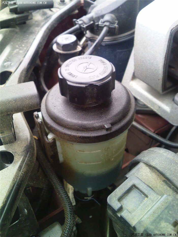

本人照了当时车内照片,供车友们参考。
后来经过沟通,自己加了一些助力油后开车回大连尊荣汽贸,在做首保的同时,也检查问题,最后只是把油壶下方的两个油管卡子位置向上调整了一下,目前不知道有没有用,先开几天试试,有消息再告诉大家。

这是转向助力泵油壶位置。
