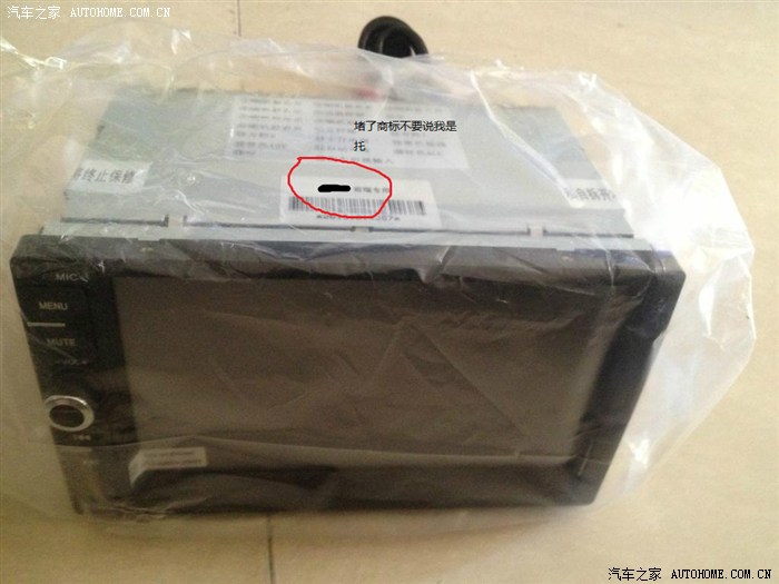

1  导航主机特意堵了商标只为不是做广告;

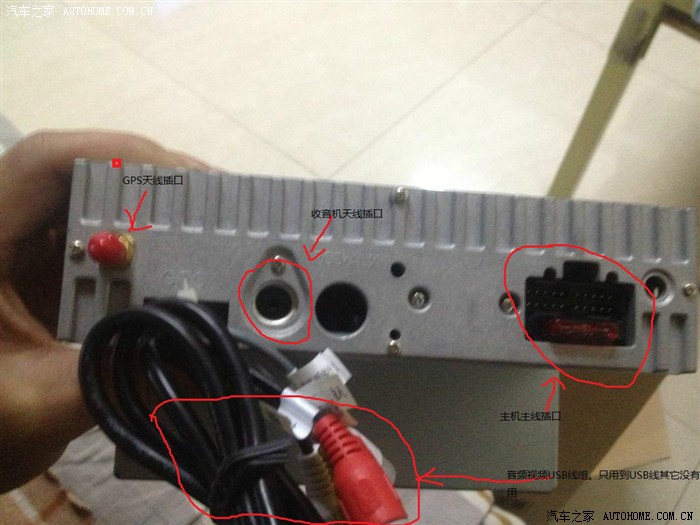

主机背面带线组合(视频接口。左右音频口。还有1个USB线)

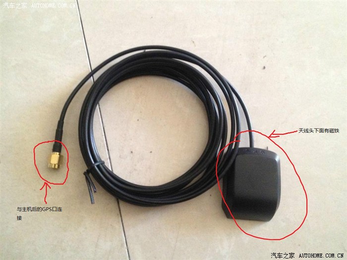

2   GPS天线

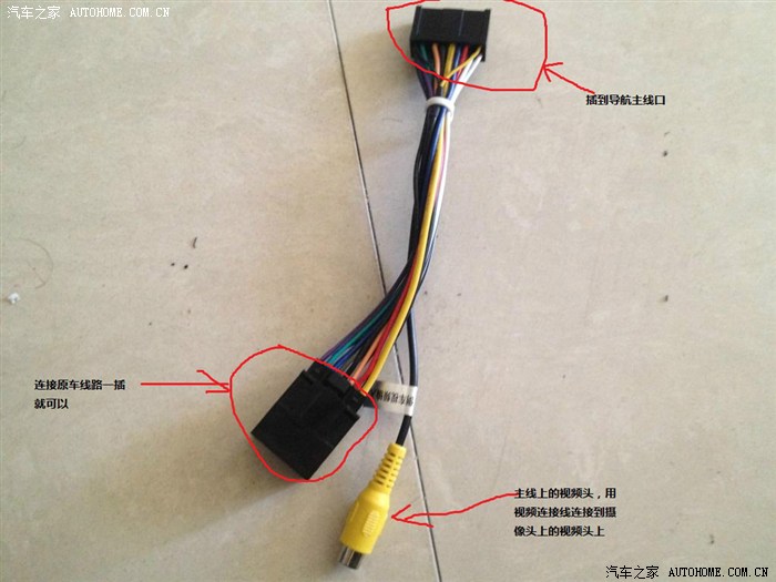

3  主机连接主线路。黄头是和倒车摄像头视频连接插头

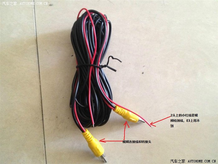

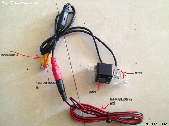

5    牌照等摄像头(安装后和E3的一样)还有摄像头电源线和牌照灯电源线

先走GPS天线的连接,我是从A柱走的线。天线头有磁铁我吸在A柱里面了线顺着A柱走到面板里面(置物箱后面)拉到CD前。我走这根线走了半个小时,主要是不知道从哪里走,最后搞定
把螺丝卸掉就把A柱护板拆下来了
这是GPS天线头。线顺A柱走下去
把视频连接线先走进来。走完GPS线你就知道怎么走视频线了。把导航的主线和原车主线插头连接。视频连接线头对接。OK
下面把导航主线插头,GPS插头。收音机天线插头都插到导航后面相应的插口里。(主要USB线没有用了,也就是说原车USB没有用了)
注意插好所有插头后,导航上自带的根USB线要走到置物箱里(以后就用这根线听USB歌曲了)。不好意思这个忘了拍照了直接把导航插到位置了。

  我经过测速2摄像头,还是牌照灯的效果好。又好装。打孔的主要还得打孔麻烦。装摄像头事先把1个牌照灯拆下来,好拆用个小一字改锥一翘就下来了,(可是我给翘坏了)把摄像头线穿进去(爬到车尾部下面往上看就看到线穿哪里了)然后把摄像头上的牌照灯线线接到原车牌照灯线上(原车线绿线是+黑是—)。摄像头视频线和电源线从这个口走入后备箱(把后备箱垫抬起,把备胎和泡沫板拿出来)然后把后备箱后面的那个板子拆下来(这个不好拆得有点力(里面有2个螺丝)。这是那块板子。
