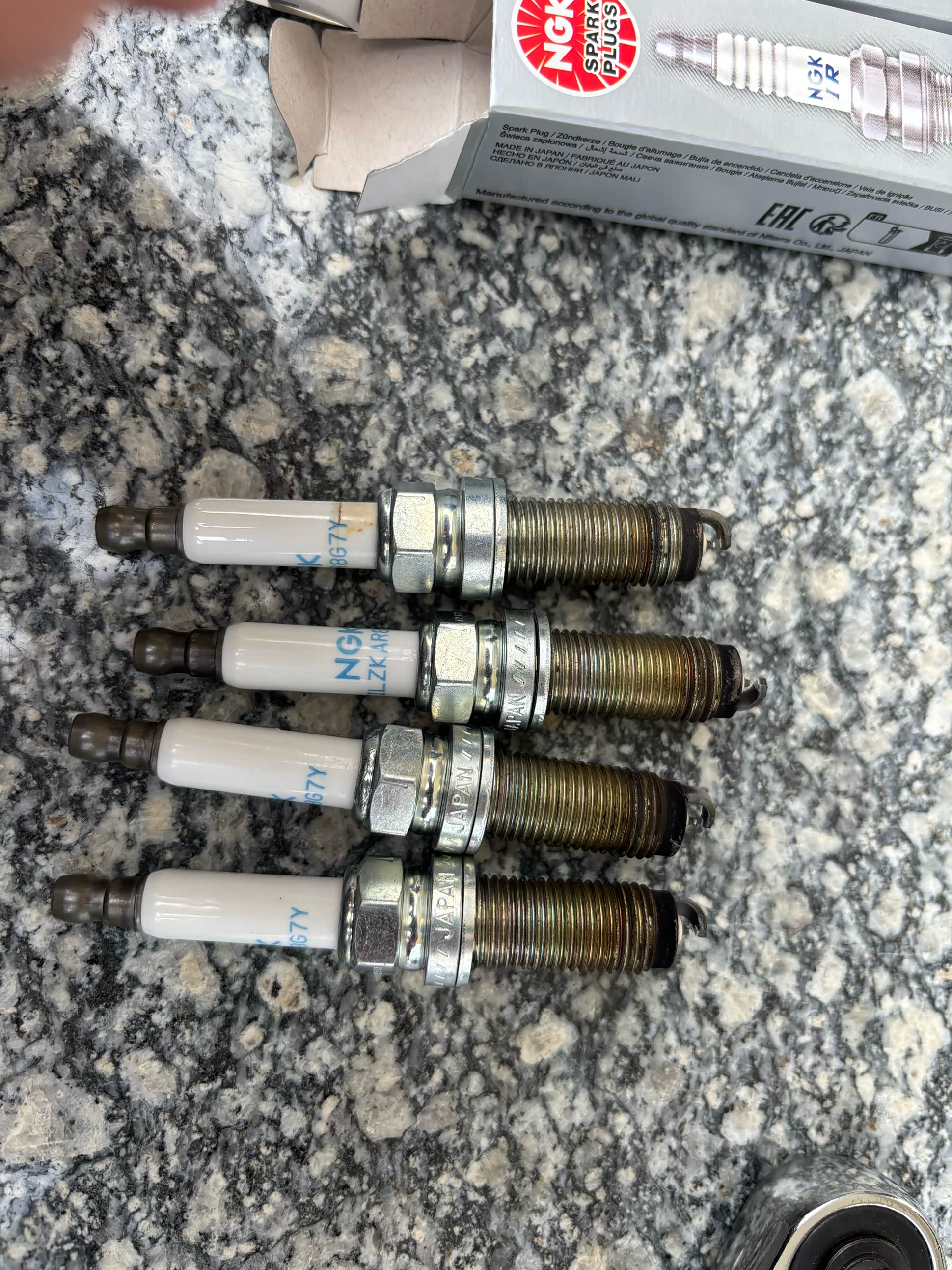

火花塞拆下来,我认为是工况良好。
火花塞1有电晕,其他3个没有。有谁清楚是为啥嘛?
铂铱金基本不会有损耗,再开5w也是一样。

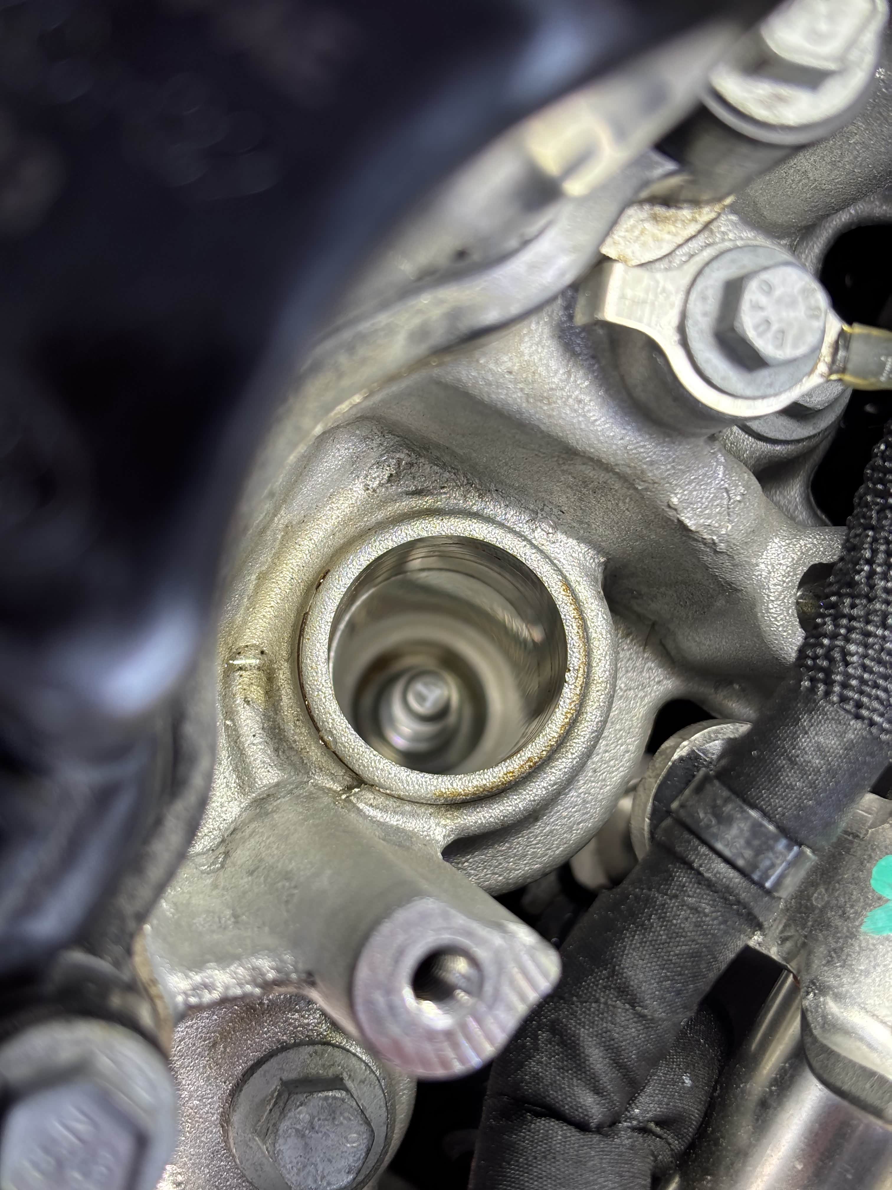

4个缸内窥镜看了,积碳也不算多吧。由于每个缸的距离不同,看到的积碳情况好像有的不严重有的严重。我也不是很清楚。

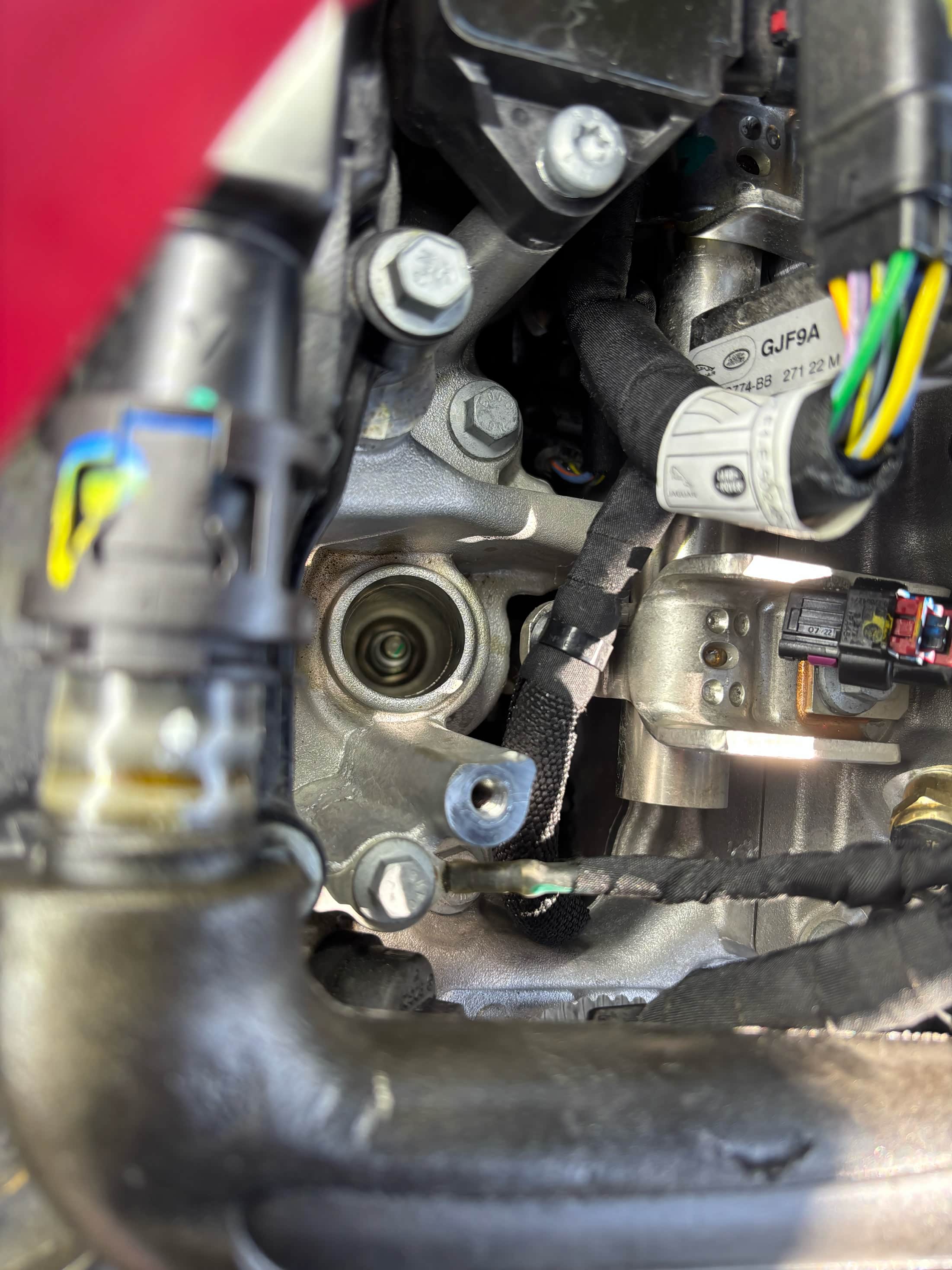

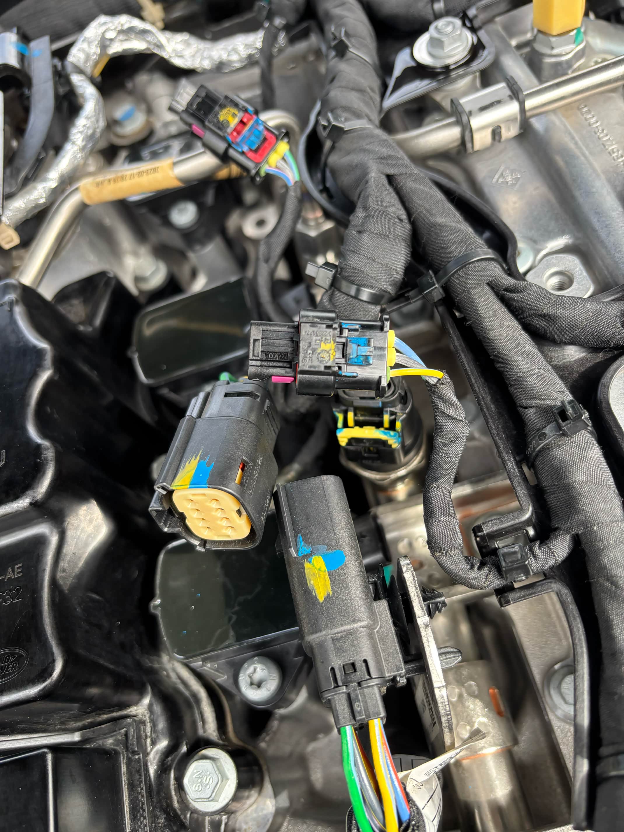

火花塞我的更换经验是:先把点火线圈拔出来,再去拔那个供电线。不然不好发力,断不开供电线。
官方维修手册建议扭矩22.5nm,我打的是25nm的扭矩。点火线圈螺丝扭矩8nm,我直接用电钻的扭矩搞定,这个螺丝扭矩不讲究。

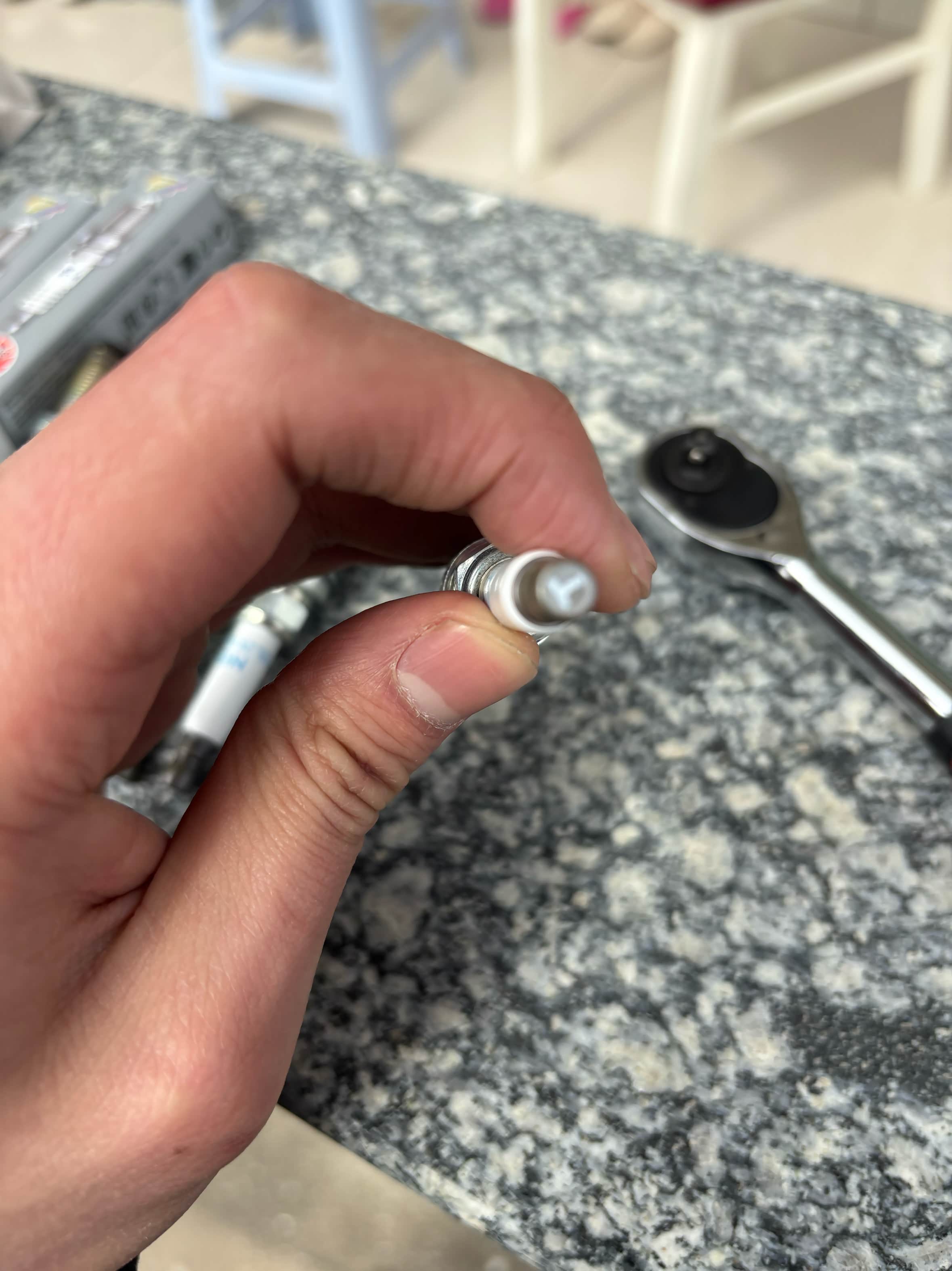

捷豹有火花塞对正的工艺,我在我自己的火花塞上标记了和原厂一样的T字,按照扭矩拧好,基本上正对喷油嘴。
只有二缸的火花塞稍微偏离喷油嘴,可能是螺纹公差吧。我也放弃调整了。我个人的想法是最好只拧一次,一次就拧到位。
