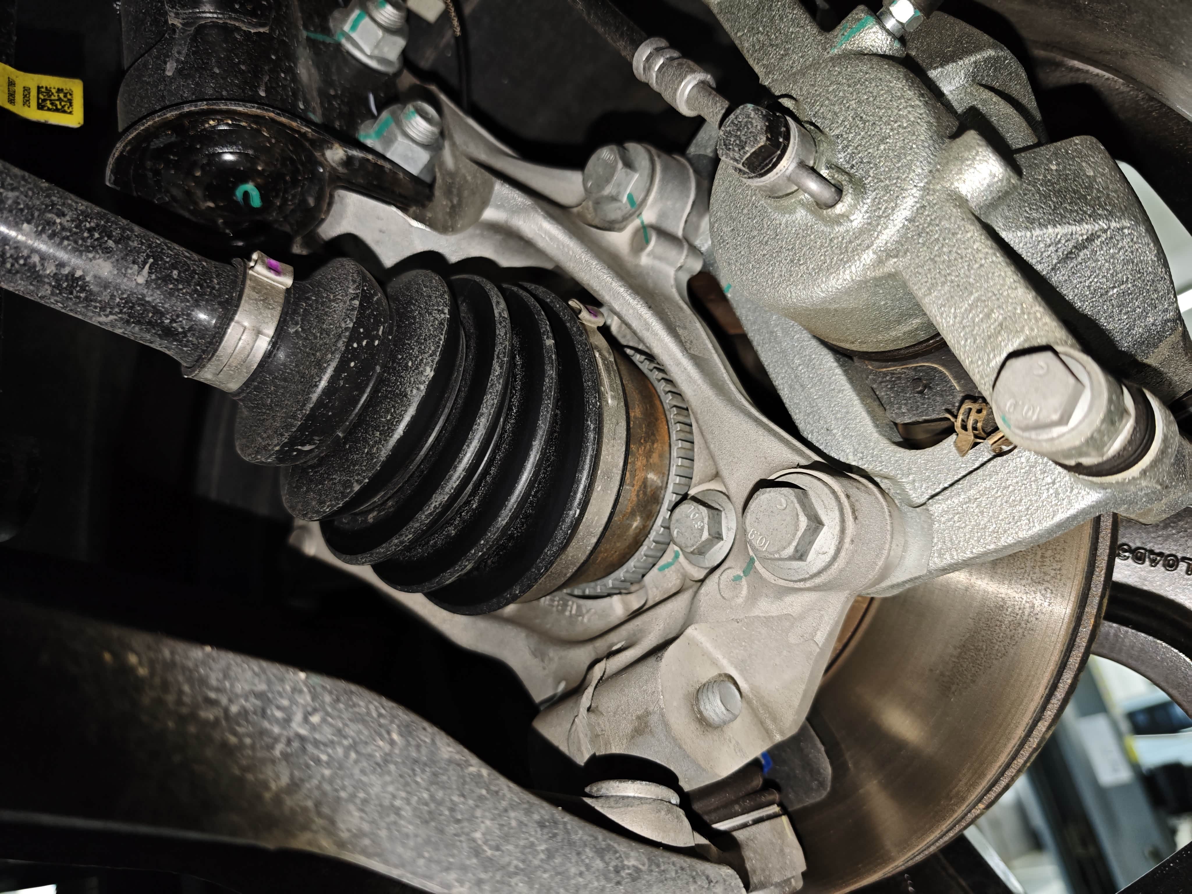

7月底买车的车,10月底第一次保养去杭州萧山星耀店,查到球笼套破损,第一张图,售后直接说外力导致的,还说轮毂内侧都有划痕,大家可以看看我拍的轮毂,明明更像厂家抛光有问题。另外3个月的车,已经开始生锈了。
这个问题投诉到400,最终400还是会把投诉流程下发到4 s,两者都在扯皮。换了绍兴柯桥另一家之前经常去的4 S,具体是东西崩坏的,还是质量问题,没有证据证明,售后都说不出个所以然,就一直没给质保,说是给我先检查,然后试试提质保流程了,但一直没后续,估计是没提或者厂家驳回了。另外提一下,可能这家店比较大,比杭州萧山星耀店态度好太多了。星耀是直接说外力导致的,还说轮毂内侧都有划痕,大家可以看看我拍的轮毂,明明更像厂家抛光有问题,售后态度也不行,建议买车售后还是要去大一点店。

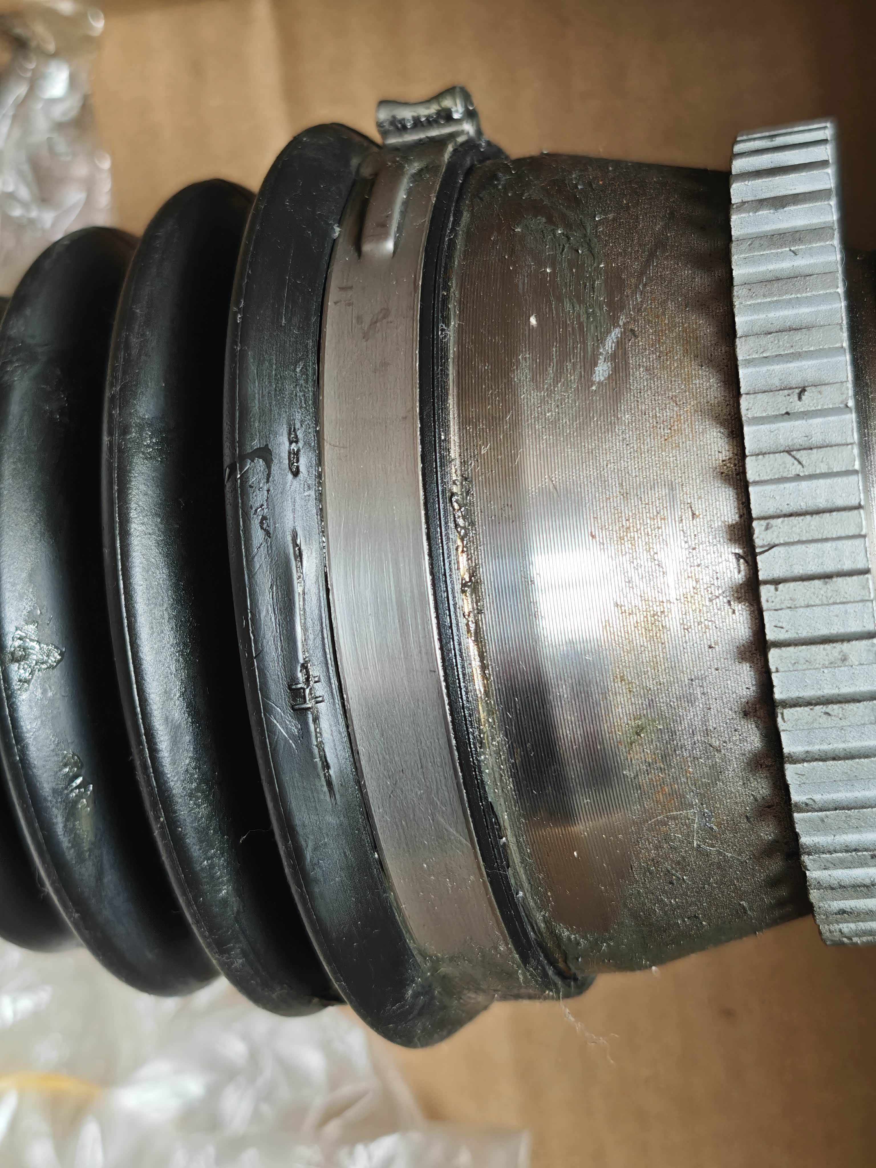

很多老车主建议是,换个球笼套即可。但吉利售后官方说法说是官方只有半轴可以购买,没有单独球笼套购买,整个半轴绍兴费用大概1200左右,可能其他市区有差异。 这个破损地方及痕迹,我始终是无法认可说是外力导致的。大家可以看第一张图片,拆下来后拍的比较清晰,这个刚好在一个字母上,而且有两个口子,收集到网上其他车主的相同情况,个人觉得很可能铸模或脱膜的时候就有问题了,但我也没证据。起码在他们认定一定是外力导致的,我是无法接受的。
