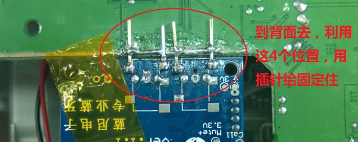

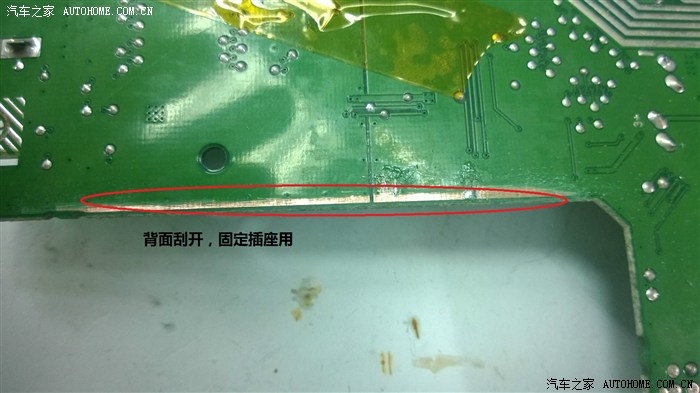

1.  电路板后面刮开铜皮,固定插座用

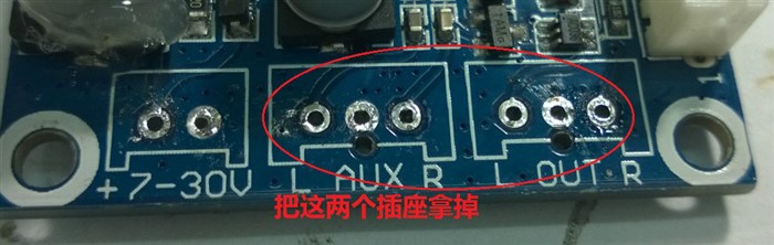

把蓝牙板上自带的插座拆掉(不拿掉也行)

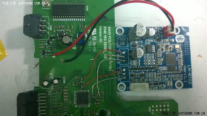

 到功放板的背面,用四个插针把电路板把两个电路板焊接在一起,起到固定作用

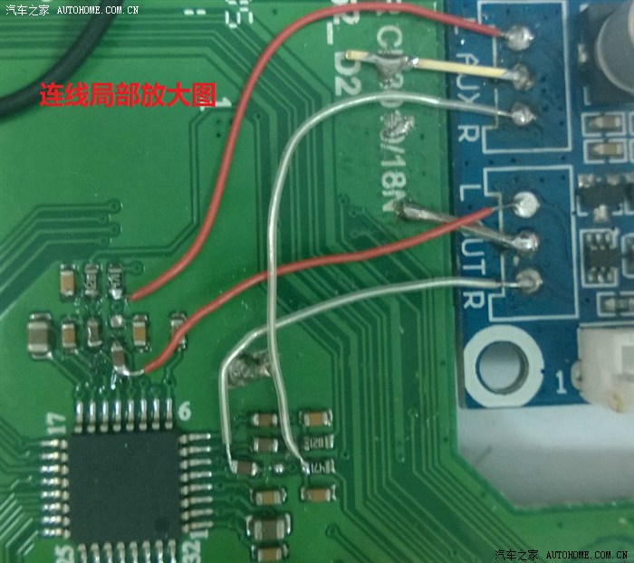

回到功放板的正面,用两个插针把地连接起来,也可以起固定作用, 另外几个信号用细线飞线解决。

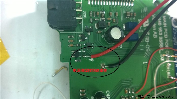

效果图,插上电源线,焊到功放板上来。
