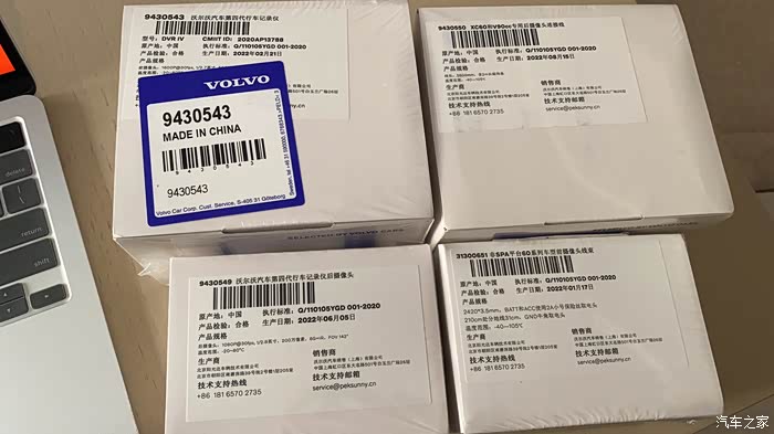

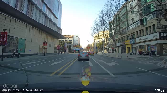

当年装的行车记录仪是盯盯拍mini2S,只有一个前摄,选择它的原因是体积小,不影响前挡玻璃视线,相当于隐藏式行车记录仪。140度超广角、1440P的录像分辨率,微光夜视也能应对大多数车友们的需求。但是万万没想到盯盯拍mini2S没多久就得了白内障,白天10米内的车牌都看不清。看着年底沃尔沃4S店配件搞活动,索性换个沃尔沃原厂第四代行车记录仪(前后双摄)吧!
沃尔沃原厂第四代行车记录仪(前后双摄)一共有四个盒子,两盒摄像头机身,两盒线束。之前问售后顾问咨询过,我的17款XC60也能放心安装。

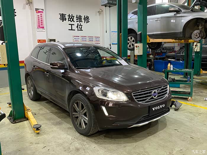

下面请看第四代行车记录仪(前后双摄)安装过程的图文介绍:

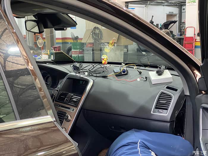

第一步:打开XC60副驾驶位右侧的保险盒面板。
之前装的行车记录仪也是在这取电的,要把原先的保险丝线路移除,换上全新的线束。
由于第四代行车记录仪是前后双摄,有两根保险丝取电。

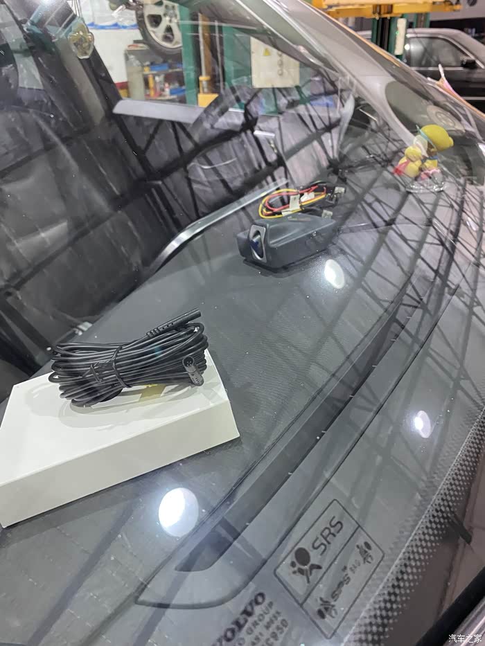

第二步:车辆通电,用手机装好“Volvo On Road”APP,调整前摄位置,前挡正右上方已经装了ETC,前摄只能装在它下面了。
在用户端 “设置”界面—无线局域网—选择名为“VOLVO_DVR IV_XXXX”的Wi-Fi—输入初始密码1234567890连接上Wi-Fi,点击进入Volvo On Road即可连接上记录仪。(若设备不带ETC功能,用户端将不会显示“ETC”功能界面)。也可直接在APP中点击右上角+进入到手机Wi-Fi设置页面,设置完Wi-Fi后返回到APP页面即可。
调整到我想要的录像车头显示位置,直接撕开记录仪上的3M背胶即可粘在前挡玻璃上。

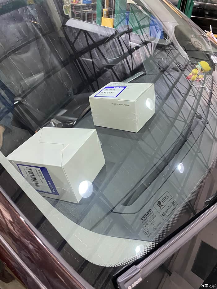

第四步:调整后摄像头位置,我选择粘在后档上方正中间。
