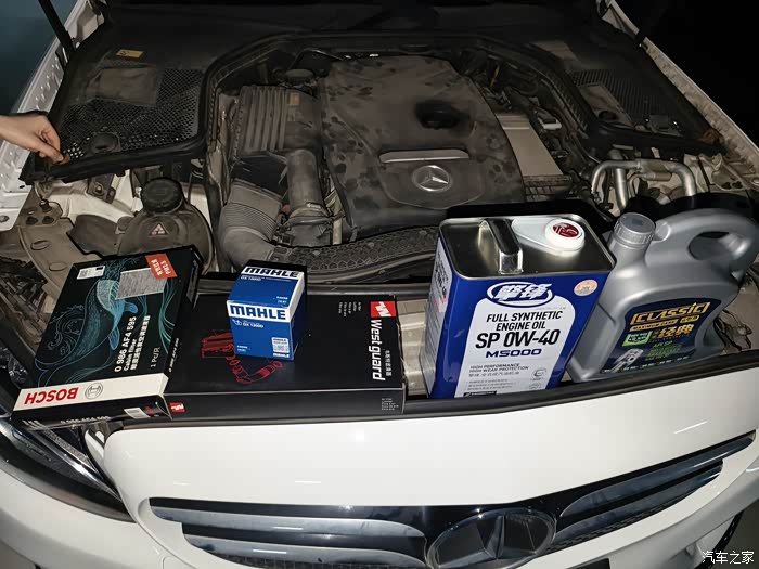

本次换4升擎锋m5000 0w40(98元)
2.5升统一经典5w-30 (36元)
机滤 马勒OX1200D (20元) 空气滤芯 韦斯特MA7310(27元)空调滤芯博世0986 (27元)
2.5升统一经典5w-30 (36元)
