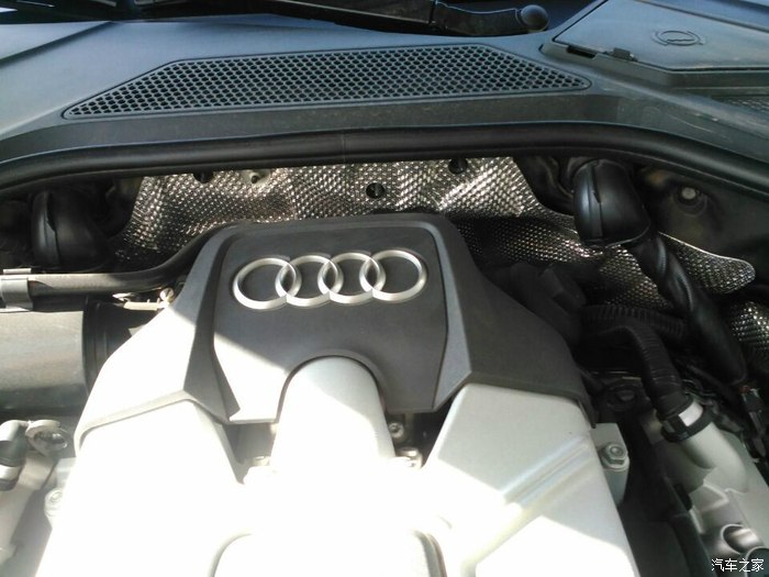

   这是奥迪A8的发动机仓防火墙隔音板

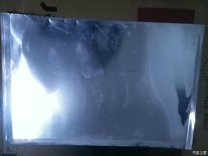

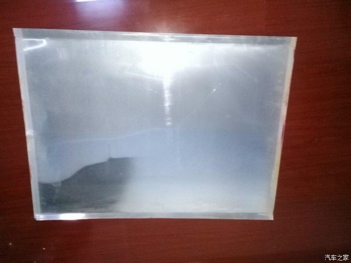

这是朋友给找的免费的铝皮,厚度2MM.规格是。97厘米X72厘米
决定对折增加厚度,但这铝皮是光面的没消音效果于是自己处理做消音消音效果!

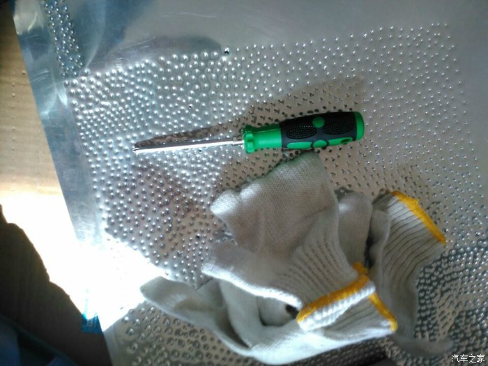

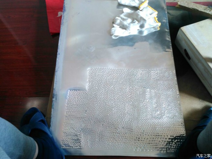

没有找到可以加工凹型面地方只能用最原始的办法,虽然办法笨了点但省钱,反正有时间就慢慢捣吧!
玩玩捣捣3个小时的成果!
终于全部完工!边玩边干共花费了8个小时!
放大晒下消音槽!
