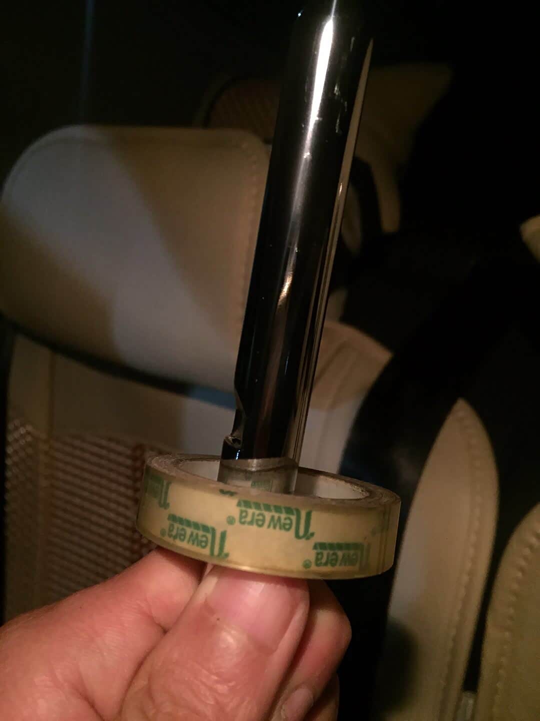

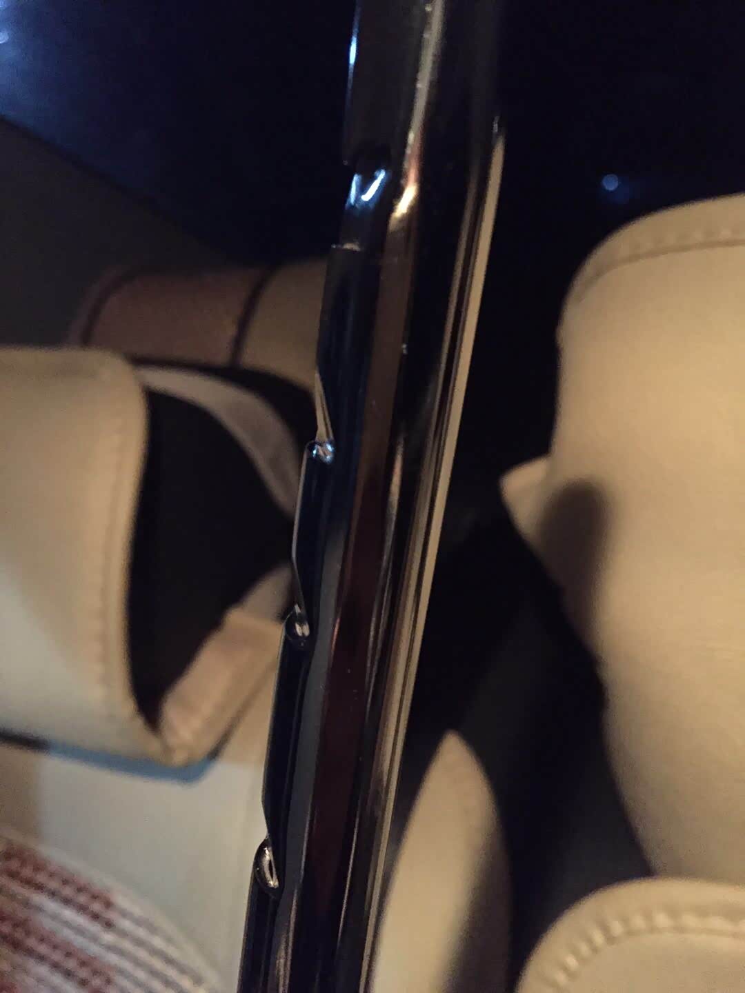

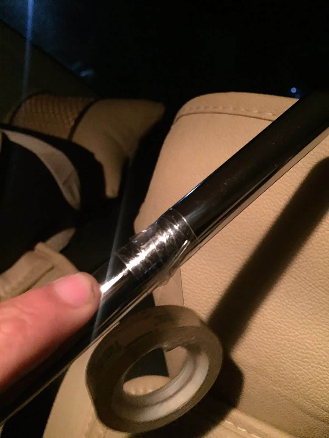

捷达头枕有两根铁杆,一根铁杆四个卡槽,一根铁杆一个卡槽,选取只有一个卡槽的铁杆,由于卡槽有一端呈90度直角所以要卡起放不到底,方法一:可以将此直角打磨成45度斜角;方法二:缠一两层透明胶布,不要缠太厚;建议选择方法二,由于有韧性可以形成斜角又不破坏原本结构;如图:
