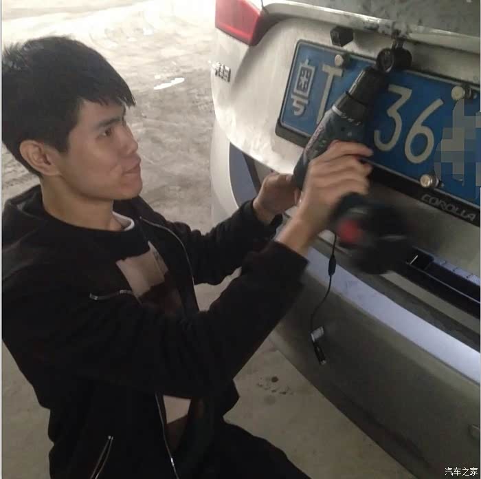

以下都是本人与同学一起,同学只帮忙了一点就没弄了,都是我自己再弄,同学就帮我拍照。。。
我本人,我自己与同学一起安装全景行车记录仪。

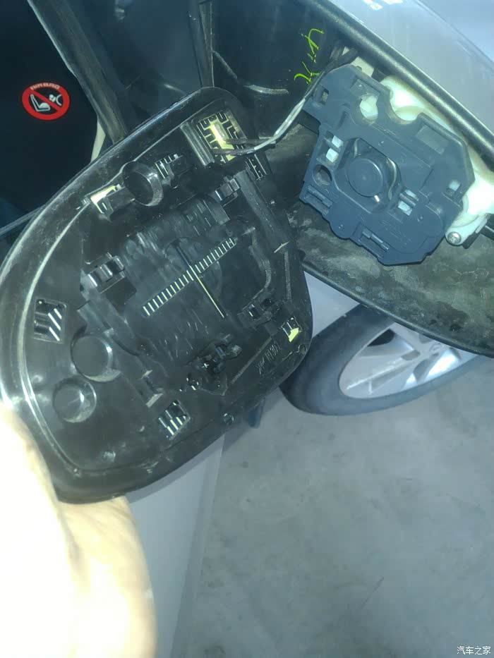

拆下来的后视镜片。
大家要拆后视镜镜片往这个方向用力就能拆下,别搞错方向就不会弄裂了,我安装全景完全不需要拆镜片,只是给大家做个演示教程!

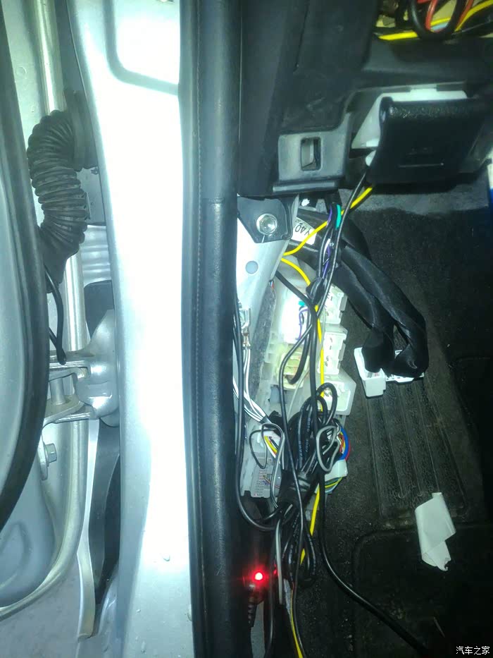

摄像头线路走线

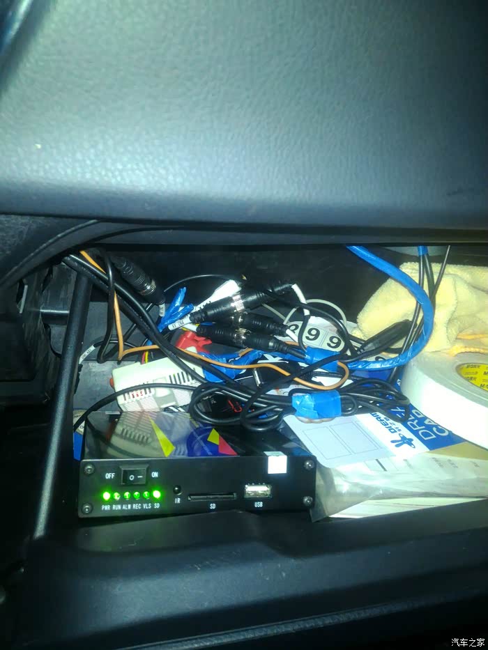

主机放在这里

后摄像头走线与安装
后摄像头的走线
安装中

拆下来的后视镜
安装摄像头
安装左门摄像头

安装全景摄像头调试调到车没电无法启动发动机,当然我的日行灯是开着和雾灯,导航必须开启的与行车记录仪,行车记录仪我直接街上电源就安装摄像头了,没安装亏电保护器,才导致电池亏电,电池只有8伏了,只能用同学的摩托车给我的车电池进行充电,将摩托车后轮撑起,启动摩托车发动机带些油门,后轮转起来就可以了,此时摩托车的发电机的电压和电流足够给汽车电池充电了,我的是卷绕电池,我只充了1分钟就一次打着,卷绕电池充电速度快45分可以充入95%电量,所以我只充了1分钟就一次打着车了。
亏电保护器,淘宝另外买的,29元1个,可以设定保护电压来切断用电器供电,我设定为11.9伏断电。

主机与说明书等,主机功能不断电24小时监控(前提都是安装了亏电保护器),倒车功能和行车记录仪功能还有转向功能,就是打右转灯却换右面的视频,这功能线我没接,因为那天时间已经不够,所以没接,下次再给大家补充作业了。
主机
