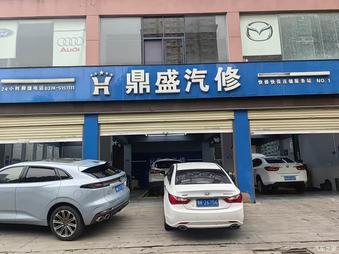

爱车的更换维修按道理应该选择4S店,但是一方面那里价格太贵,另外一方面,我们这个城市还没有,所以也就舍弃。某虎、某猫、某东它们做个保养,换换轮胎还可以,维修曾经做过几次,都是有点差强人意。目标就选择在我们市区比较大的维修店,最后选择“许昌鼎盛汽修”。

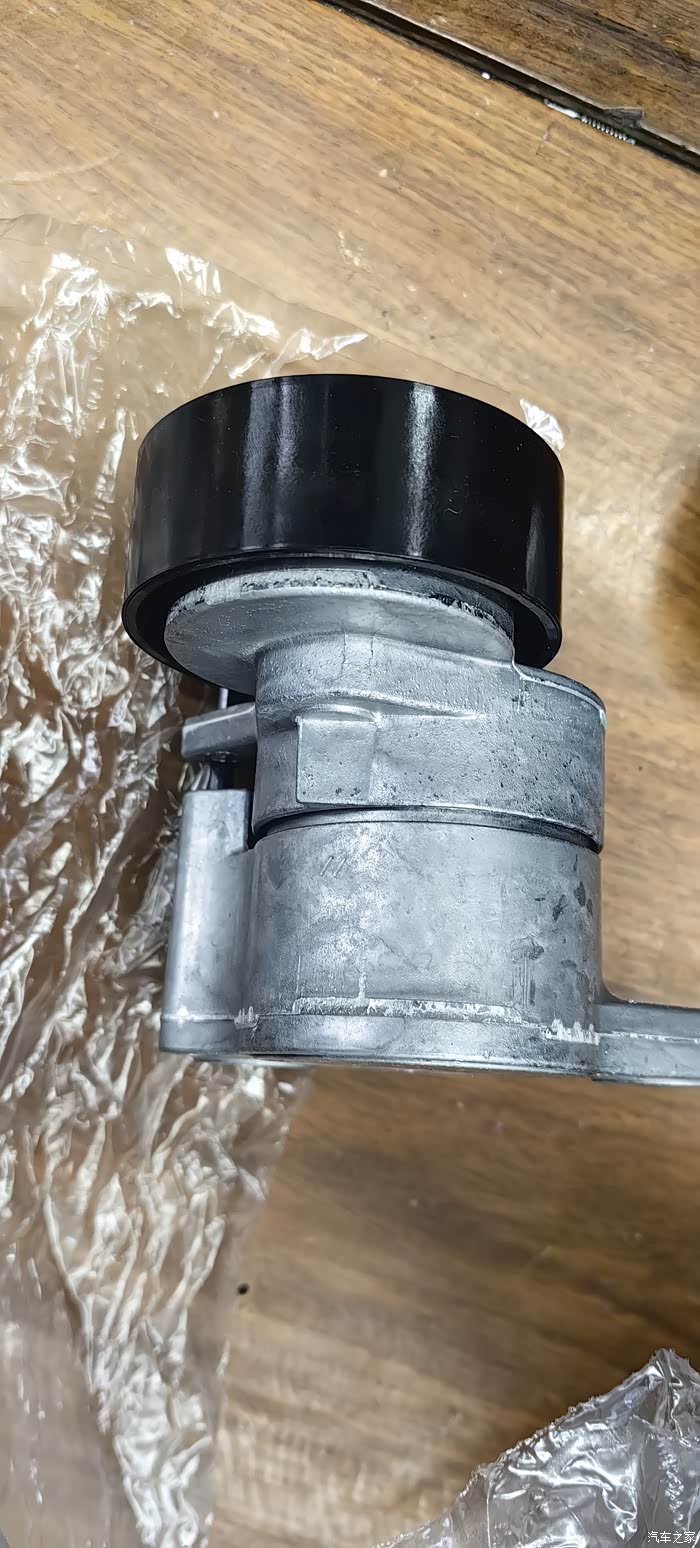

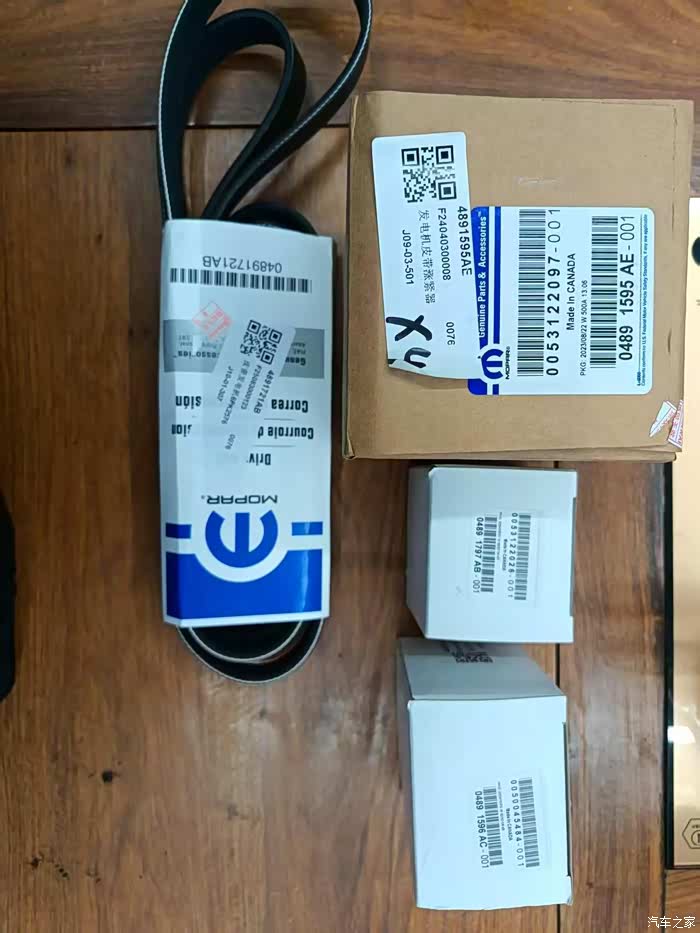

通过与维修厂技术总监沟通,主要有两种,第一种原装件,第二种副厂件,两个报价相差将近三分之一,考虑到安全性,最终选择了原装件,报价如下:1、发电动机皮带一条230元,过轮210*2=420元,涨紧轮550元,工时费100元,合计1300元。

1)首先把需要更换的配件拿出来让我检车审核确保原厂。

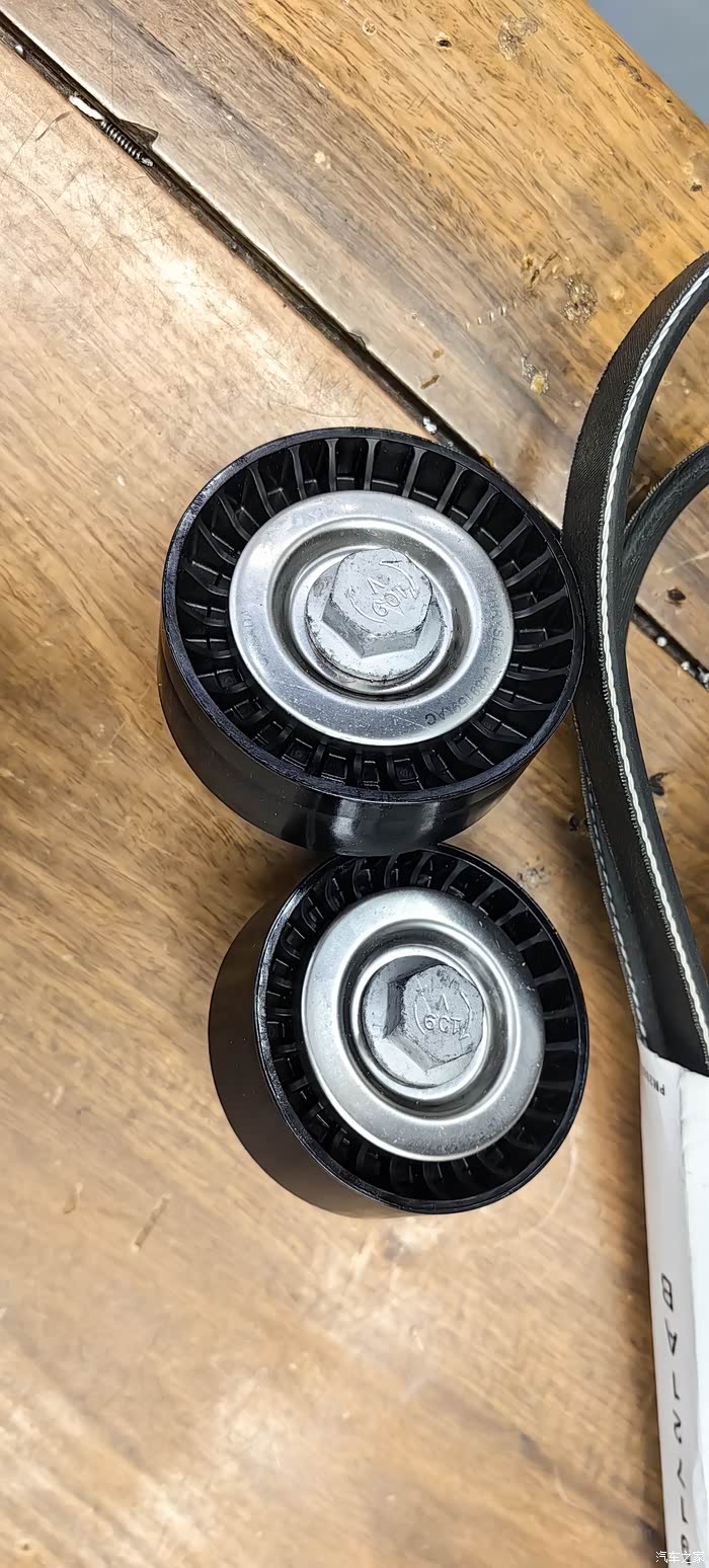

一定要注意两个轮子是有大小差异,虽然差别不大,但是也不能装反,我的就是师傅不注意把它装反,又重新装了一次。
