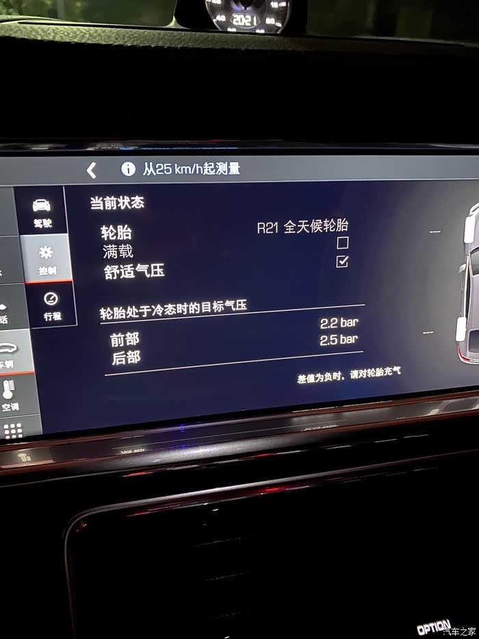

更新下,应该是轮胎漏气了,现在4轮全部充气到2.2都没事了

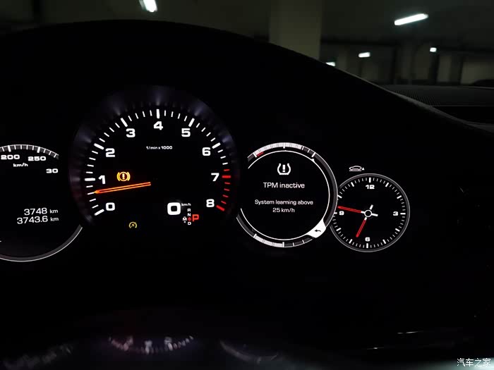

今天回家路上下大雨,路上有一些积水,有的很深,过的时候也慢慢的过了,回到家后停好车熄火的时候,突然仪表盘的显示屏跳出一个黄色的感叹号提示故障,我重启车后提示说右前轮有“膨胀”,见图1。我这个轮胎刚换新的才跑500公里左右,也打开手电筒肉眼观察了一下并没有什么明显的伤痕。

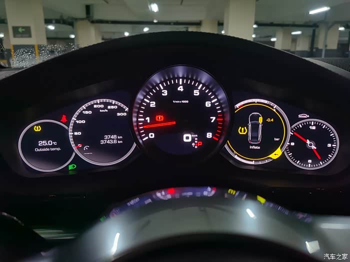

找不到什么原因于是我又在设置里面找了一下,发现以前车辆一直设定是19寸轮胎,(我的是21寸)不过跑了快4000公里没提示过什么。我改回21寸轮胎后,提示变了,跳出白色的提示要跑25km/h时速看看,不过之前黄色的提示依旧存在,如图2。暂时还没去测试,不知道什么原因。

图1,刚停好熄火先跳出左边的黄色提示,重启后的画面
图2,轮胎设置成21寸后的提示,黄色的警告依然存在左边显示屏上

右前轮压差-0.4,可能扎钉,前轮打方向慢慢看有没有钉子
好的谢谢我找找看
发表于 2020-6-12 18:24:39
未来never 2020/06/11 23:53:24 发表在 沙发
按你的方法做了,检查了一遍并没有什么伤痕,轮胎还很新,顶多几个小石子在夹缝里面,不过现在车启动或者熄火,都不会像图1在右边的显示屏那样提示右前轮的问题,只有图2那样,还有左边的显示屏黄色提示还在,现在车还是可以跑的吧?我这两天都不敢开

panchenshi 2020/06/12 09:53:35 发表在 板凳
设置好了也要出去跑一段,等感应器重置,再有就检查轮胎,有没有扎到
我检查了一遍轮胎,没有找到什么伤痕,也没有钉子,应该不会在内侧吧?不过每次启动不会再像图1那样,右边提示右前轮的问题,现在只有图2这样提示,不过左边黄色的提示还是在的。
另外积水不会有什么问题吧?我一直在想会不会是我回来之前过水路有水跑进来了还是怎么?
另外有一个细节,我车位右边有个墩,我平时停车靠得蛮右的,会不会停车时转向,右前轮撞到了墩?

未来never 2020/06/12 20:24:49 发表在 6楼
你看下我设置,仪表那里你按滚轮设置成当前气压,然后设置21夏季胎,前2.2后2.5。轮胎进水基本不可能,放心。左边那个就是显示胎压有问题,目视和按压看看右前轮跟左前轮的比较,如果右前轮不是很明显的瘪气状态,可以开出去几分钟显示胎压
好的谢谢你,我明天再试试

上海旺泉泵业 2020/06/16 10:03:06 发表在 9楼
按照行车电脑提示 右前轮缺气 你可以先去充好正常气压后 再看看什么提示
我去了加油站测了2轮都是31(不知道国外用的什么单位),本来系统是提示膨胀,所以我叫他2轮者放点改成30,现在4个轮都提示-0.4
