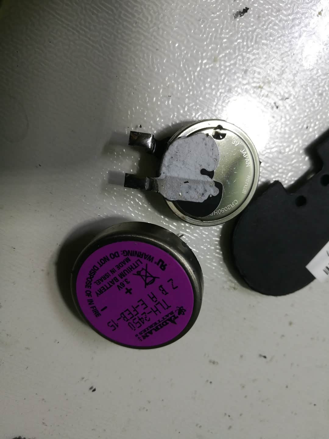

本人17年6月在狗东买的伟力通内置胎压监测V3,上个月一次出车上高速,突然发现右后胎压无显示(不是提示电池电压低,而是直接联系不上,胎压为两条横线)。赶忙下车查看,目测该轮胎胎压正常,应该是胎压传感器故障了。

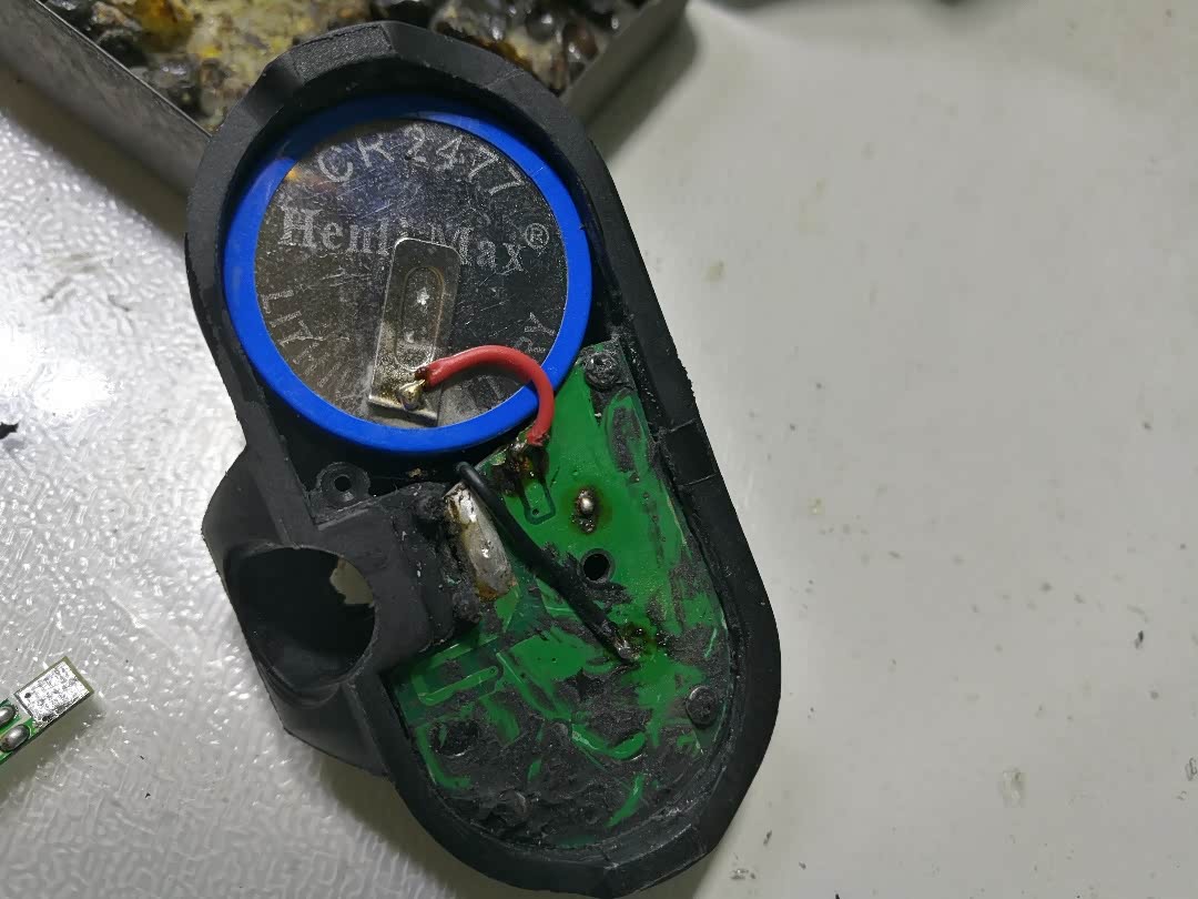

后来在闲鱼撸了几个二手伟力通用了三年左右的传感器,自己买了2477点电池换上,今天去轮胎店把坏的传感器换出来,回家拆开发现17年用的竟然是2050的万胜电池,这特么能有多少电量?难怪才用两年就无电了,拆下的电池万用表测量电压只有1.3V左右了。而我买的15年的传感器,用的2450电池,电压还在3.6V。
提醒大家不要再购买伟力通传感器了,商家太恶心,为了销量人为降低电池容量导致传感器不耐用!
粉红色贴纸的是15年版的传感器上用的电池TLH的2450(标称容量580--600mah),还有3.6v电压,银色的是17年版的传感器上的电池,万胜的2050,电压只有1v多了
这是我换上的2477电池,标称1000mah

2477进口电池容量在1000mah以上,一般2450电池最好的不超过650mah,几乎小一半,工作寿命肯定不长!内置胎压本来就安装更换麻烦,厂家人为缩小电池容量加快换代周期特么太恶心了!

而2050电池容量更加小了
