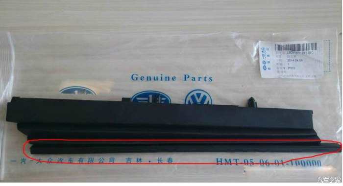

这招果然奏效,天窗顺利上翘,下一步拆防尘条 如下图红圈处往上挑,很好拆的。

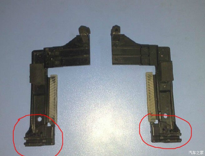

两边都拆完后可以看到两边各3个螺丝,卸下,顺利取下天窗玻璃,拿的时候要小心点哦!不然,,,,,,, 呵呵 当我没说,这个时候就可以看到天窗后面导轨上有这两个东东 左右各一个,都掉下来了
红圈处原来是卡住导水槽的,掉下来后天窗打开不到最大会卡到这两个,而且红圈处这两个卡槽还会和这个不知道叫什么东东的分离开(我原来就直接按回去,开天窗后还是会分开 这里走了不少弯路  装好后又重新拆下来然后买了一瓶502胶水 胶好后就不会掉了)然后再把导水槽按压到图上红圈处,这里算是修好了 ,然后就是开关不对应了,在关的位置时天窗是下沉的 ,开关在上翘的位置时天窗是开了一半的,而且开关关的时候天窗关到了又弹开了,像是启动防夹功能似的,总之关不上,心想着肯定是天窗电机的齿轮跳齿了 导致开关不对应,却不知道电机在哪,后来想想电机那么大 应该只有顶灯里面才会装电机,果断拆

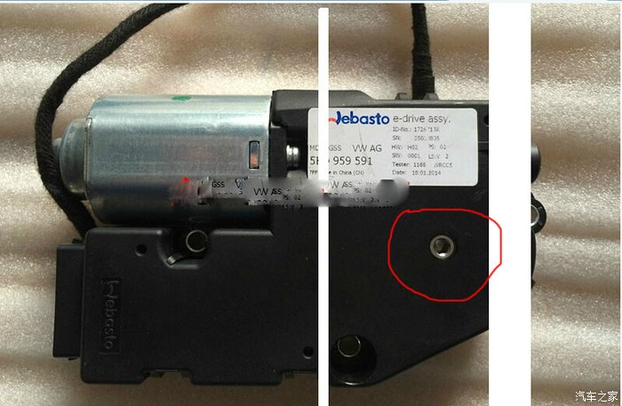

果然发现电机藏这里面,这个时候可以看见电机上有这么一个内六角调节螺口 如图红圈处
下面这几步很重要:用内六角扳手转动这个螺丝 使天窗会往上翘起的方向,直到转到天窗翘到最高处,就是转不动为止,然后卸下电机,接上电源 天窗开关拧到向上翘起的挡位,这时候电机就会空转,等转停下后再把电机装回去 拧紧。OK 到这里已经成功大半了,接上电源 转动开关试试看,天窗关闭是不是正常了,我的是关上后还是会回弹,就像防夹功能,但上翘正常,不管它 接下来装天窗玻璃,6个螺丝拧上去 但不拧很紧 然后把天窗关闭,这个时候就要看着天窗拧紧这6个螺丝了,天窗要适当的调整下前后左右 上下 以免漏水,调整好了就可以拧紧螺丝了,再把天窗翘起 把防尘条装回去,好了 打开 关闭 上翘 一切正常,大功告成,好有成就感,被修理点宣布死刑的天窗又回来了。大家还有不明白的随时提问,我知道的尽力回复。

兄弟,能加你微信吗,我的11款速腾1.4T天窗也坏了,4s说是天窗里面左右2个卡子碎了,天窗无法恢复原位,4s也说只能换总成,不修吧听顶上颠簸时总响,不知道怎么下手给指导指导!站内短信联系吧。
就是那两个 卡子 淘宝买一下 换回去
