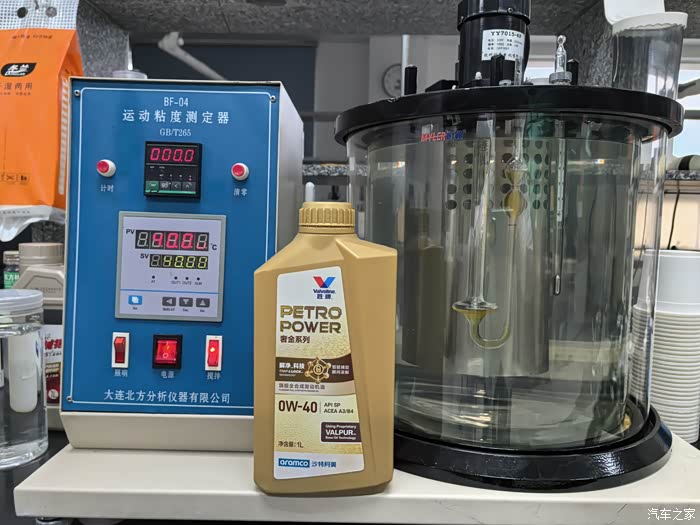

检测只对样品负责,检测为个人兴趣爱好,数据请谨慎参考,样品由论坛车友提供,一升装未开封新油。
近期沙特阿美联合旗下胜牌子公司推出了两款系列产品,沙特阿美PETROPOWER奢金和铂金,奢金包括0W-20 C6、0W-30 C3和0W-40 A3B4三款产品,铂金有0W-20 GF-6、5W-30 GF-6和5W-40 A3B4三款产品,今天就一起看一下奢金系列0W40这款产品,它的各项指标如何!

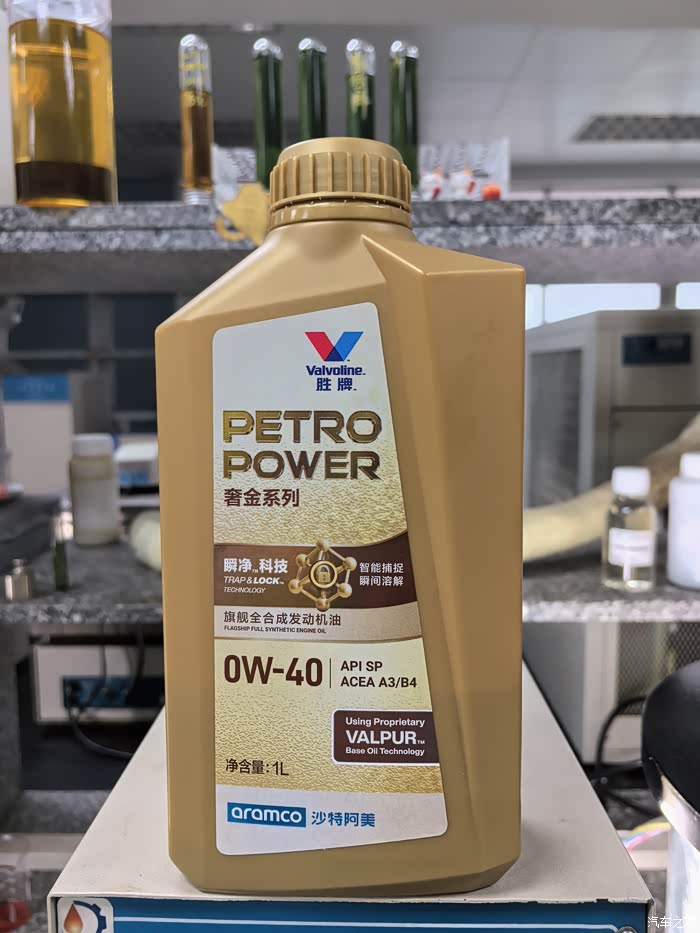

沙特阿美PETROPOWER的两个系列,奢金和铂金
这次检的是测奢金0W40 SP A3B4
SP认证相比SN最主要的提升是为小排量涡轮增压发动机做了配方优化,可有效降低低速早燃(LSPI)概率,防止LSPI对发动机造成的损坏,以及增加抗磨性能防止正时链条磨损变长。

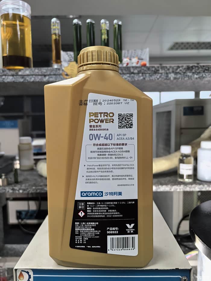

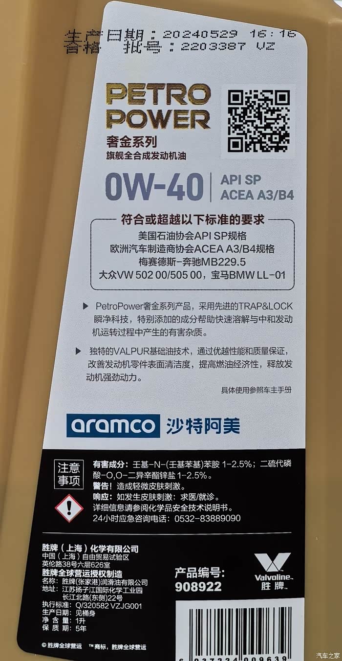

背面,生产日期2024年5月29
最新的API SP认证,ACEA A3B4标准,是一款中高灰分的机油,车厂认证有奔驰MB 229.5、大众VW502/505和宝马LL-01
·采用TRAP&LOCK瞬净科技,快速溶解中和运行中产生的杂质。
·采用VALPUR基础油技术,改善零件表面清洁度。
看来这款机油的清洁能力应该挺不错的。

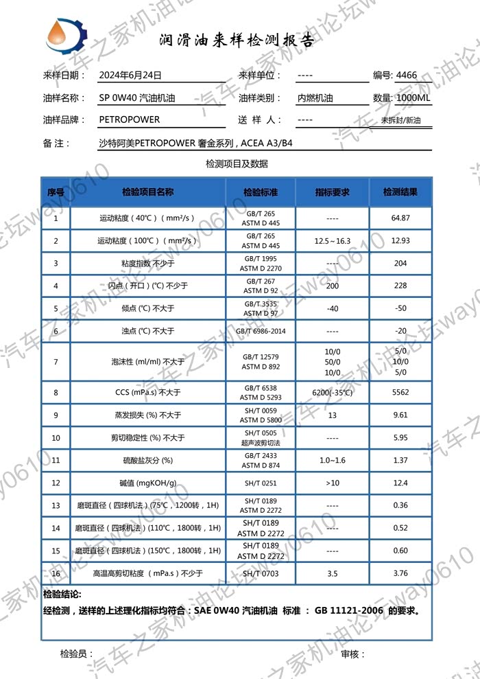

沙特阿美PETROPOWER奢金0W40实测16项指标
简单分析一下。
1.100度运动粘度,沙特阿美PETROPOWER奢金12.93,较低,燃油经济性好,兼顾偶尔的暴力驾驶。
2.40度运动粘度64.87,很低,常温下冷启动性能优秀。
3.粘度指数204,很高,粘温性能更好,机油粘度随温度变化小。
4.闪点228,不是很高,采用小粘度基础油比例高,优点是低温性能以及常温冷启动性能好。
5.倾点-50,很低,低温性能很好,基础油优秀。
6.浊点-20,较低,采用部分PAO/GTL基础油调配,机油纯净不易氧化。
浊点是机油持续降温过程中出现混浊时的温度,浊点越低说明机油越纯净,不易被氧化,同时低温性能也相对更好一些。
7.低温动力粘度CCS 5562,正常,绝大多数0W40标号都在5000-6000之间,这个标号做的太低会影响高温性能。
CCS越低,发动机在极寒冷环境下受到的阻力越小,冷启动越顺畅,机油的低温性能越好。
8.蒸发损失9.61,中规中矩,属于0W40标号正常水平。
低蒸发损失可以减少机油蒸发的量,降低机油消耗,降低机油蒸汽对进气门、进气道、节气门等部位的污染。
9.剪切稳定性(粘度降幅百分比,越低越好)5.95,抗剪切能力很强,粘度保持能力很强,使用中粘度降幅小,下降的慢。
奢金被完全剪切后粘度为12.93-12.93*0.0595=12.16
剪切稳定性简单点说就是机油的粘度保持能力,数值为降幅百分比,越低粘度降幅越小,粘度降幅小,动力损失就越小,保护性以及长效性都会更好。
10.泡沫性,奢金5/10/5,标准为10/50/10,很好。抗泡沫性简单点说就是抵抗机油搅动时产生泡沫的能力,抗泡沫性数值越低,产生的泡沫越少。
机油被搅动后容易产生很小的气泡,这些气泡有很多危害,比如润滑油的可压缩性增加,使油压降低。润滑油与空气接触面积增大,加速油品的老化。气泡隔绝了机油与金属,影响抗磨性能等。
11.灰分1.37,较高,符合A3B4 ≥1.0and≤1.6的要求,不是很适合国六带GPF的车辆使用。
灰分来自添加剂,太高了容易堵塞颗粒捕捉器,太低影响机油的清净分散能力和抗磨性能,按需选择。
最新的ACEA-21规范,A3B4的灰分要求 ≥1.0and≤1.6
12.碱值12.4,较高,符合A3B4≥10的要求,长效性很好。
碱值是中和运行中产生的酸性物质的能力,酸性物质可腐蚀金属所以需要碱性物质来中和。
13.四球磨损(抗磨性能),国际标准75度油温下,40千克恒定压力,1200转,运行一小时磨斑直径0.36mm,较低的油温下,磨斑直径很小,抗磨性能优秀。
四球磨损磨斑实拍图,非本次检测
14.四球磨损,150度油温,40千克恒定压力,1800转,运行一小时磨斑直径0.60mm,油温在150℃时,磨斑直径同样不大,抗磨性能也很不错。
15.四球磨损,自定义110度油温,40千克恒定压力,1800转运行一小时磨斑直径0.52mm,优秀,这个温度测的比较少,有兴趣的自己搜索一下吧。
110度油温接近车辆暴力驾驶时的油温,可以横向对比车辆在暴力驾驶时,机油的抗磨性能。
16.高温高剪切粘度HTHS 3.76,不高也不低,中规中矩,兼顾燃油经济性和偶尔的暴力驾驶。
沙特阿美PETROPOWER奢金0W40 HTHS实测3.76 mPa·s
通过实测可以看出:
①沙特阿美奢金系列040这款油100度运动粘度较低,40度运动粘度很低,且粘度指数很高,燃油经济性好,常温下冷启动性能优秀。
②倾点很低,浊点较低,CCS以及蒸发损失在0W40标号中都不高,基础油优秀。
③抗剪切能力优秀,粘指剂质量非常好,使用中粘度降幅小,下降的慢。
④抗泡沫性很好,运行中产生的泡沫少,不影响润滑。
⑤低温、低负荷下抗磨性能优秀。
⑥高温、高负荷下抗磨性能也很不错。
⑦高温高剪切粘度HTHS不高也不低,中规中矩,兼顾燃油经济性和偶尔的暴力驾驶。
综合判断沙特阿美PETROPOWER奢金0W-40是一款优秀的机油。
⑤低温、低负荷下抗磨性能优秀。
⑥高温、高负荷下抗磨性能也很不错。
