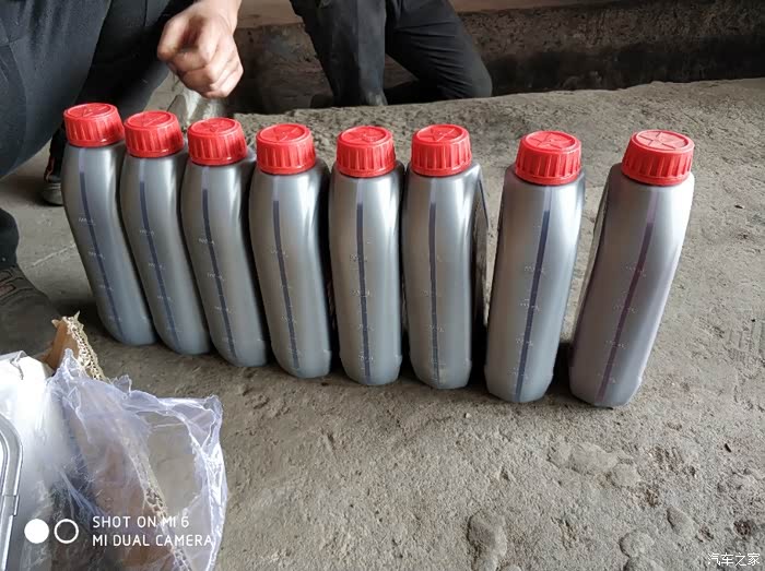

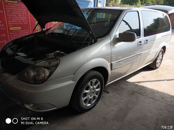

准备去内蒙了,有可能要开到这辆车,提前换一下变速箱油吧,没啥特别的,最原始的图片,最原始的方法
先上镜
准备了8升

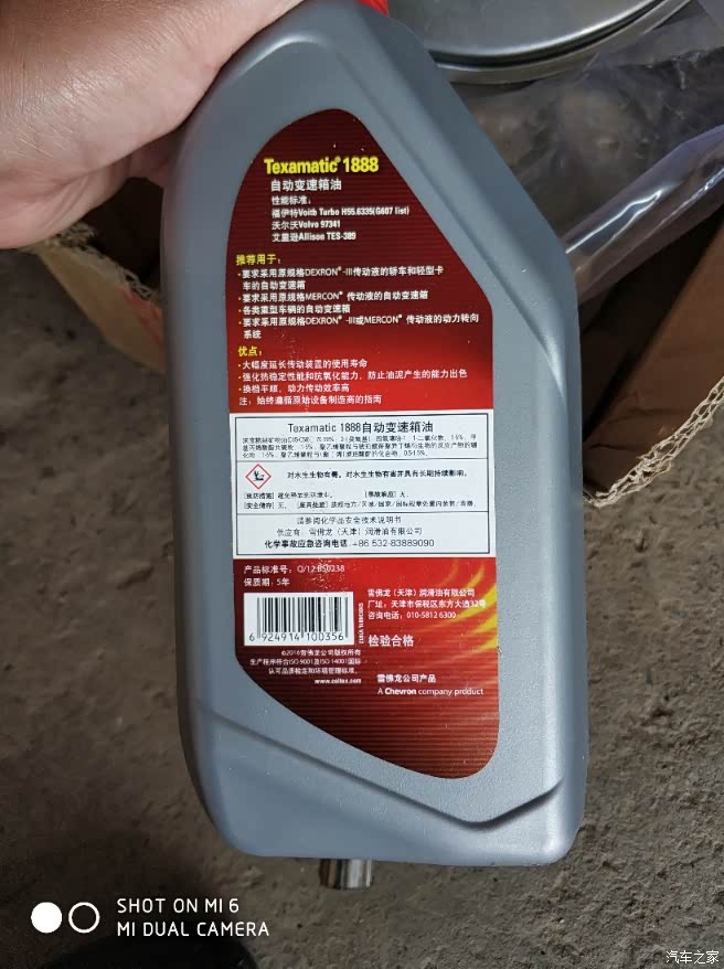

雪佛龙的牌子

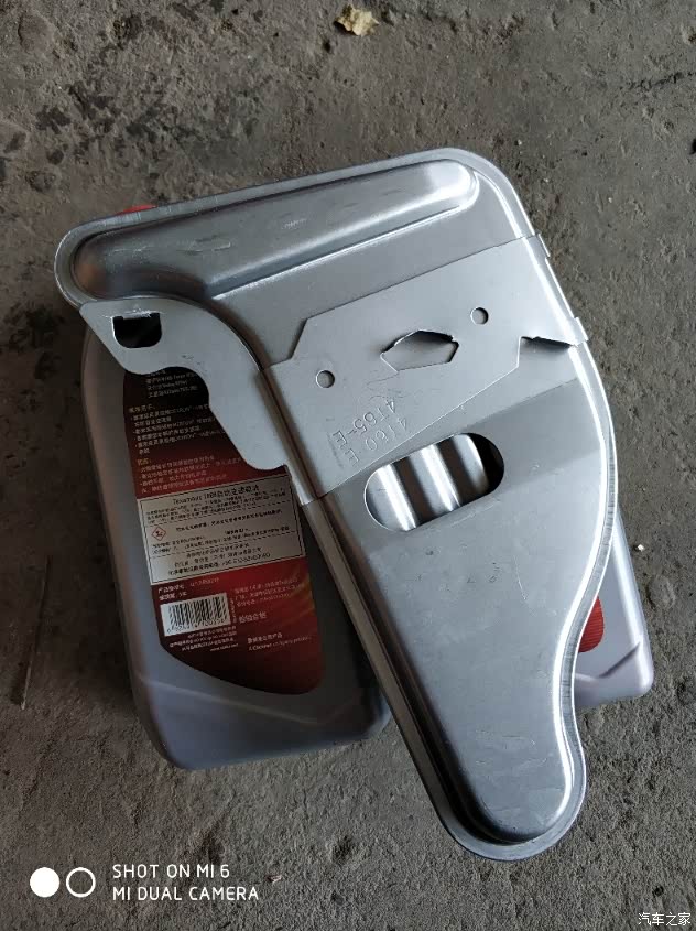

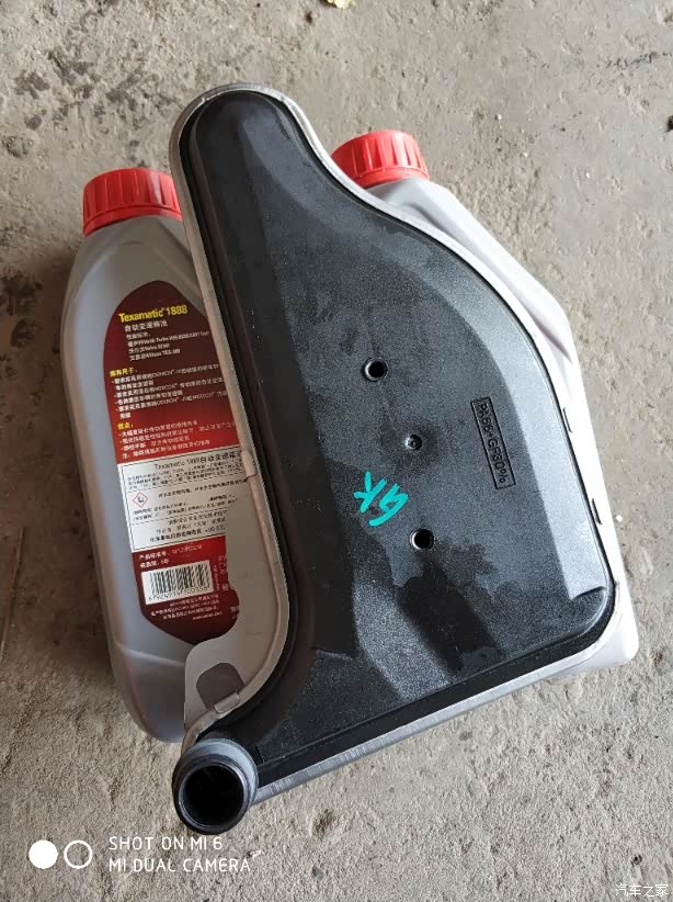

滤芯正反面
