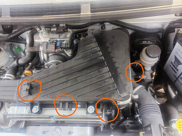

画圈四处塑料卡扣,原来用于固定老的拉线油门

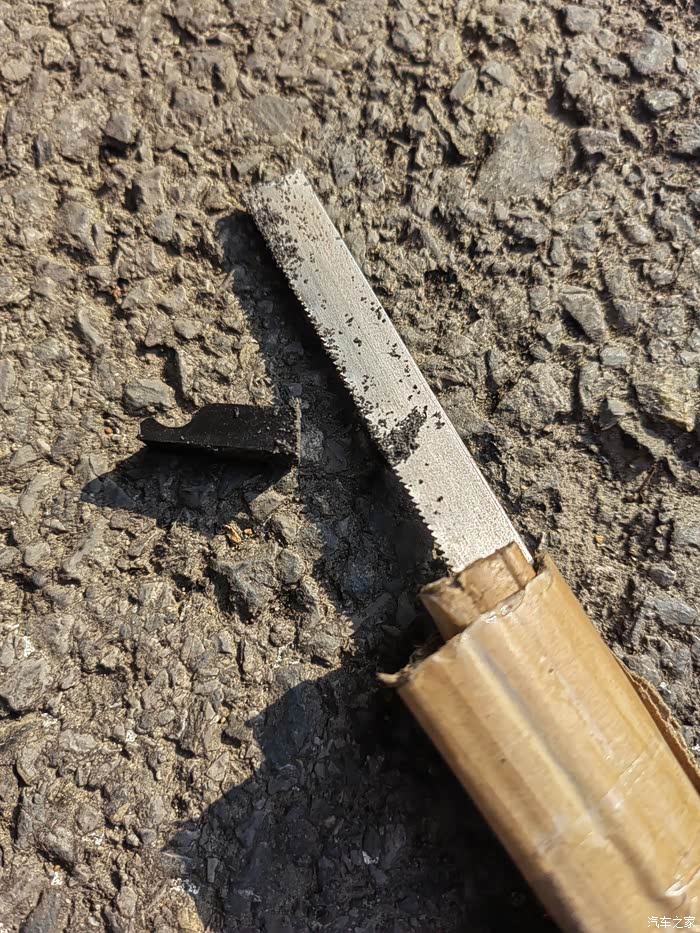

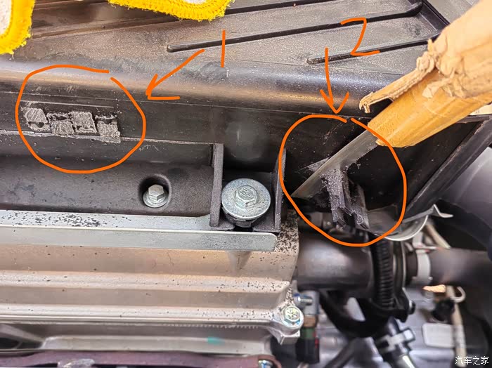

只能锯条慢慢锯
1处已大致完成,2处在施工中

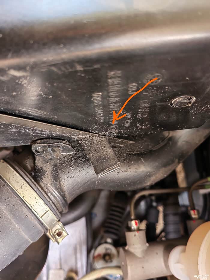

靠近刹车油壶那边还有个,比较难操作,而且塑料卡扣也很厚,千万不能锯破了空滤盒

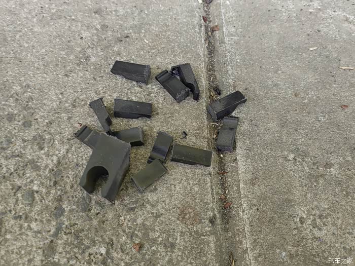

锯下来的拉线油门塑料卡扣

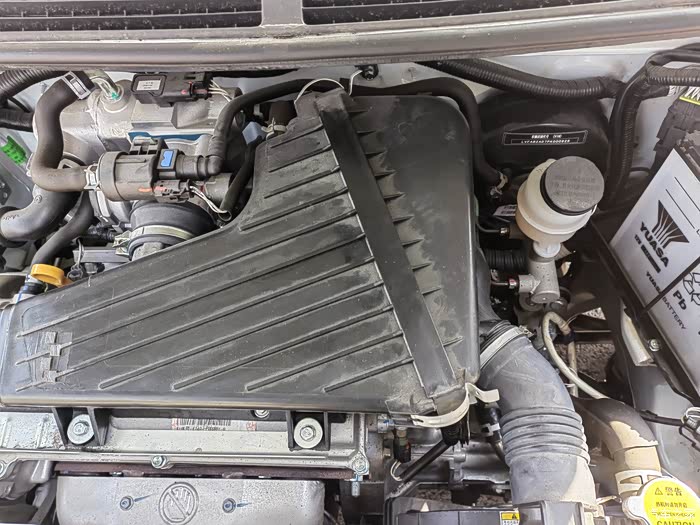

完工后,空滤盒“光滑”多了,方便擦拭清洁🧹
