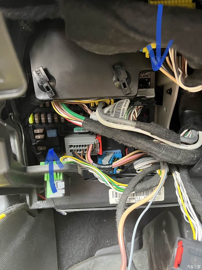

大力出奇迹,撬开就能看到角落隐藏的保险盒
按箭头向取下

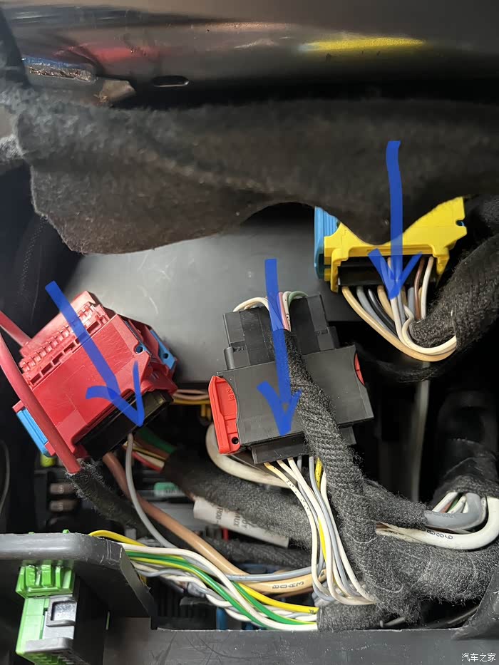

箭头向取

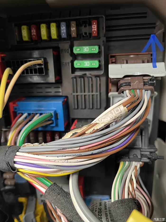

取出棕色插头

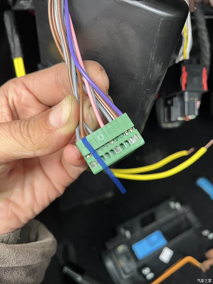

有个绿色插头,第19号针脚线即后备箱线

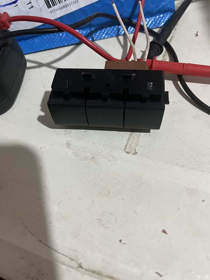

再借原车已有的按键灯电源来实现加装开关的按键灯,具体就是原车现有的启停开关上插头里5号和11号针脚

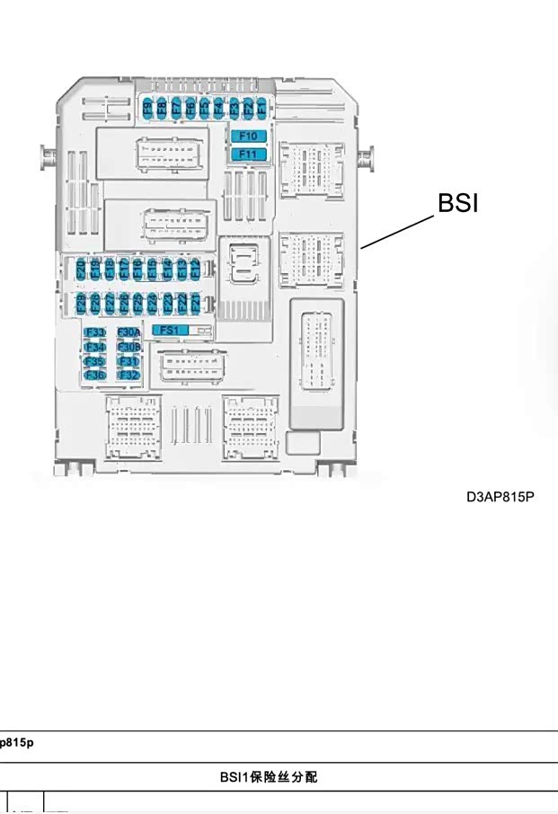

最后附上史上最完整保险图BSI
示意图
F8音响保险,一直亮
F11点火开关,一直亮
F15仪表显示
