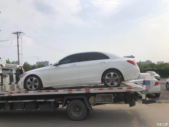

中午下班问题没有恢复,故障灯还是亮。所以后面叫了拖车,这里跟大家说一下,叫托车有两个途径,一个是保险上的拖车服务(每年都会赠送),一个是奔驰售后的一个服务。这里我选的是奔驰售后的,电话是:4006504688。电话接通后客服做了简单的问题记录,就转到了拖车服务客服,这面同样是记录了一些相关的问题,大约30分钟就有拖车服务的司机回电安排拖车事宜。整套流程倒是没费多少口舌。
目前整套流程下来应该是免费的,本身拖车服务是150km内到就近的售后服务中心,是免费的。并且提供一个当天最多500元的交通费报销服务。
这面跟车友分享一下这个拖车钩的存放位置,这个在拖车的时候会用到,位置在后背箱的顶部左上方,找了好久才发现。具体后面的故障、维修事宜和相关费用等在4S店通知后在和大家分享交流,持续更新...

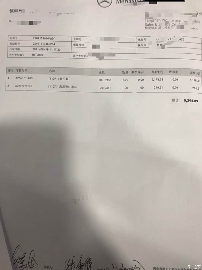

9.16早编写: 昨天晚上接到4S店的回复,说是车子的高压油泵故障,因为在质保期内,可以免费更换原厂件,就是需要等三天左右时间,需要提报走流程,4S店也没有配件。现在知道是什么原因了,这面说一下高压油泵故障的现象,最明显的就是发动机抖动严重、加速无力,对应的转速肯定是上不去、怠速不稳,然后发动机故障灯亮。没坏之前奔驰这款车在启动的时候声噪特别大,车友们应该都知道,也是大家经常交谈诟病的地方,油泵坏了之后,反而变得很安静了。这里在和大家交流一下,就是说之前车子在启动的时候声噪大的原因,我有一个朋友以前在北京奔驰干过,他说现在出产的国六都这样,启动高怠速,目的是让车子最快时间进入工作状态,以此来减少燃油燃烧不充分带来的排放污染

9.18更新,等了几天,今天下午服务人员联系我可以去取车了,随即联系了一个朋友,带我去4s店拿回自己的车。来回2个多点,到了也没什么废话,简单问了一下发生的问题,服务人员也说不出来。交完车验了一下就回来了。最终也没有说明是什么原因造成的,是质量问题,还是偶发事件?下面👇贴上图。

还在质保期内,,没有花任何维修费用
如果过了质保期,维修费用是真的高??
