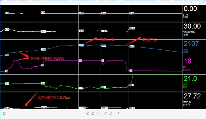

一阶段数据流:
从数据流分析弹射起步的转速是2500转,弹射的的涡轮压力值是0.7bar,在三挡破百

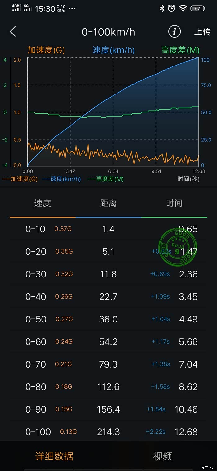

原厂的零百加速数据流:
原厂弹射与fast外挂一阶段一样都是2500转只是原厂的弹射涡轮压力值是0.4bar。
