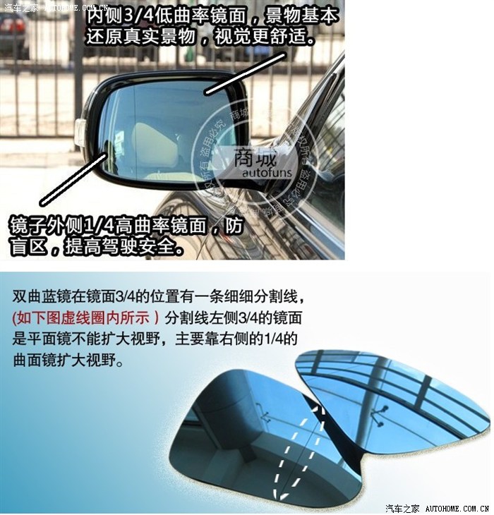

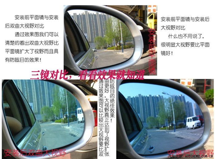

下面是三种镜片对比(普通,双曲率,单曲率大视野):
双曲率就是有根虚线,虚线两边曲率不一样,内侧正常,靠近外侧的变形严重,压得很扁
单曲率就大视野是整个镜片是一样的曲率,过度衔接比较自然,只是变小,没有明显变形

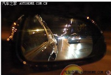

蓝镜防眩目:

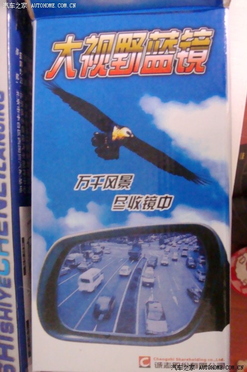

收到货物:

普通,双曲率,单曲率大视野卖家展示的如下。买那个啊???怎么还双曲率,单曲率大视野的有啥不同啊已选中
双曲率就是和朗逸原车左后视镜一样的,中间有根虚线,虚线两侧的曲率不一样,靠外侧的变形厉害
大视野就是单曲率,整个镜片一样的曲率,看起来衔接自然一些
双曲率的边缘变形严重,很扁
