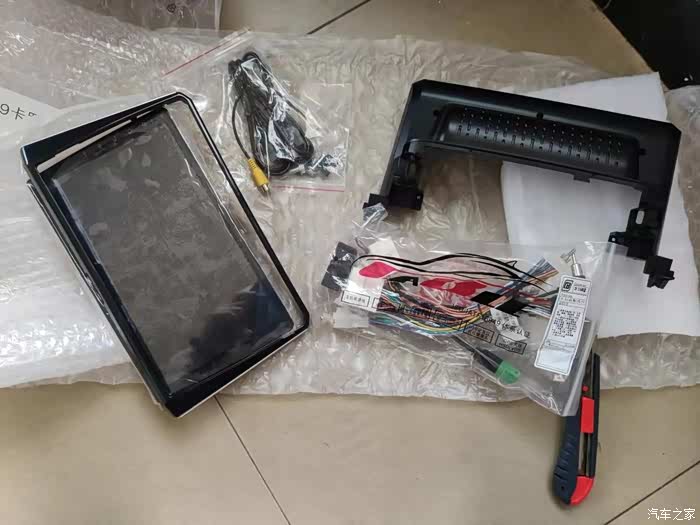

顺丰隔天就到了,包裹很严实,收到快递拆开,

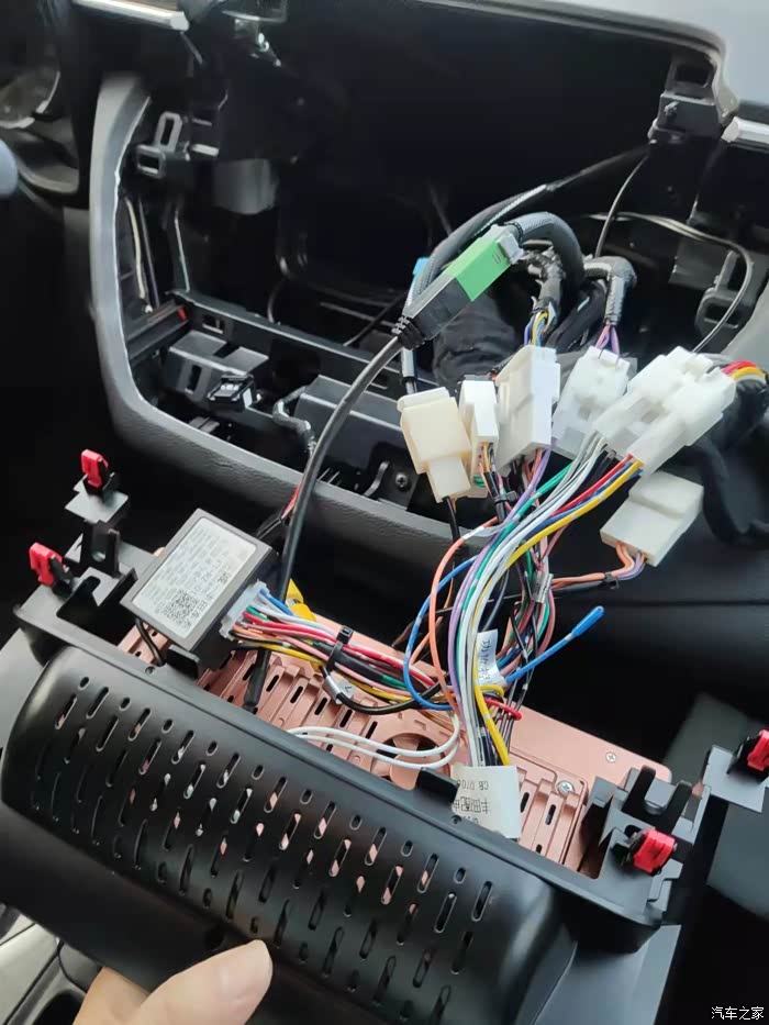

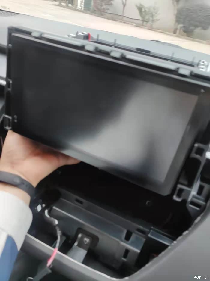

拆了原车机,翘了空调面板,翘了出风口,4颗10号螺丝拧下,

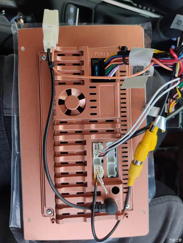

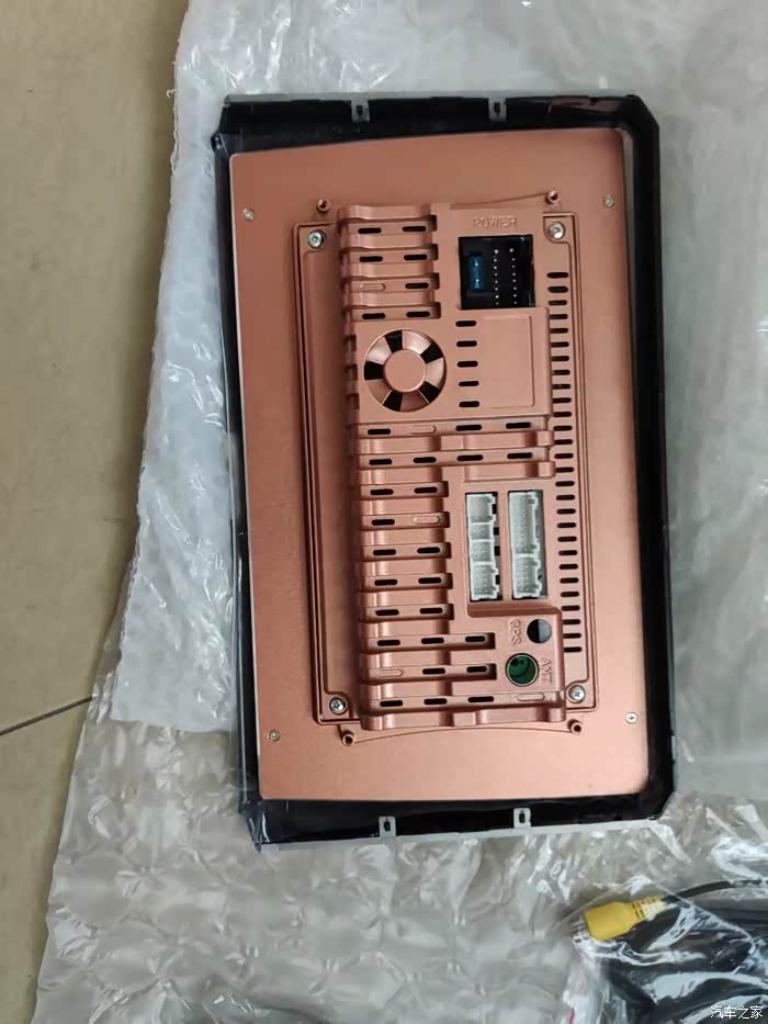

卸甲车机后面,金属的很有质感
刚开始害怕线不会插线,自己一看,每个口都是一一对应的,而且线上都有标签。全插上就行了,当然不懂可以视频安装售后陈工指导,对于安装过高音喇叭的人应该是毫无难度。
原车机4个红色卡口拆下来安装到新的面板上,完全不用担心松松垮垮,你拆丰田其他位置你会发现全是这种红色卡扣!。线束全部对应插上,插不进去,就换个洞插,可能太小了不合适,插不进去就用力!。。。。。。。。。。。。。

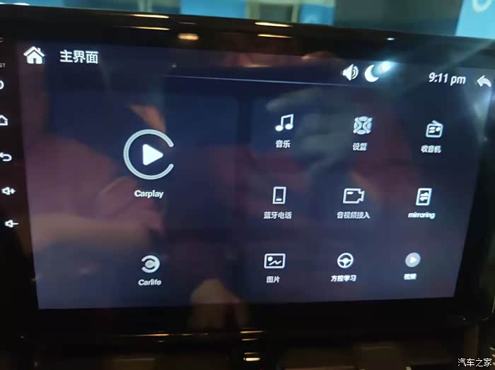

主界面UI
CARPLAY 主界面
最喜欢这个界面,到此安装结束
