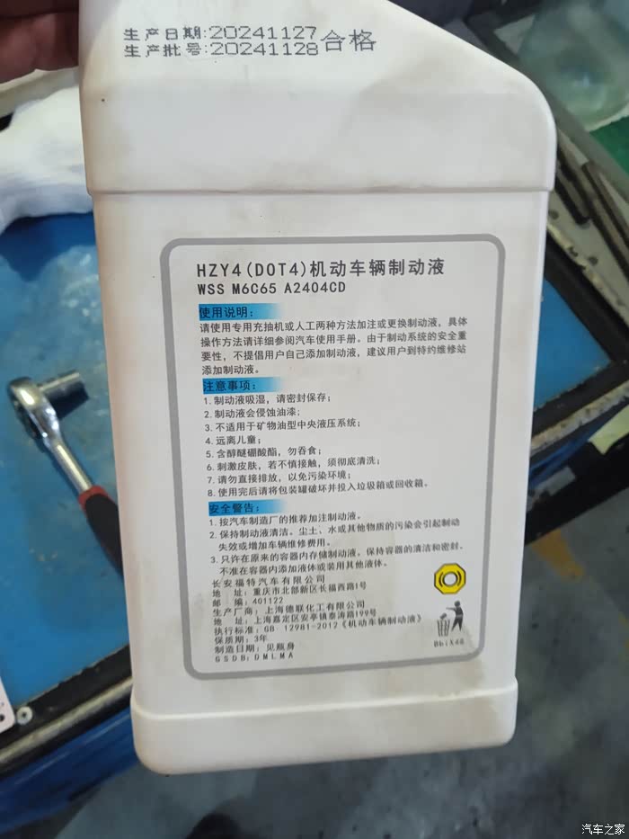

循环机更换刹车油,只做前轮?
去更换刹车油,用循环机更换。前轮分泵的泄油孔接上管子抽,机舱的刹车油壶盖接上管子注入新油。
问师傅为什么后轮不做处理,也不接管子。师傅说:各油路相通,只做前轮就可以。
老铁们说说看,只做前轮就可以把废油换干净?

发表于 2025-4-3 09:32:09
