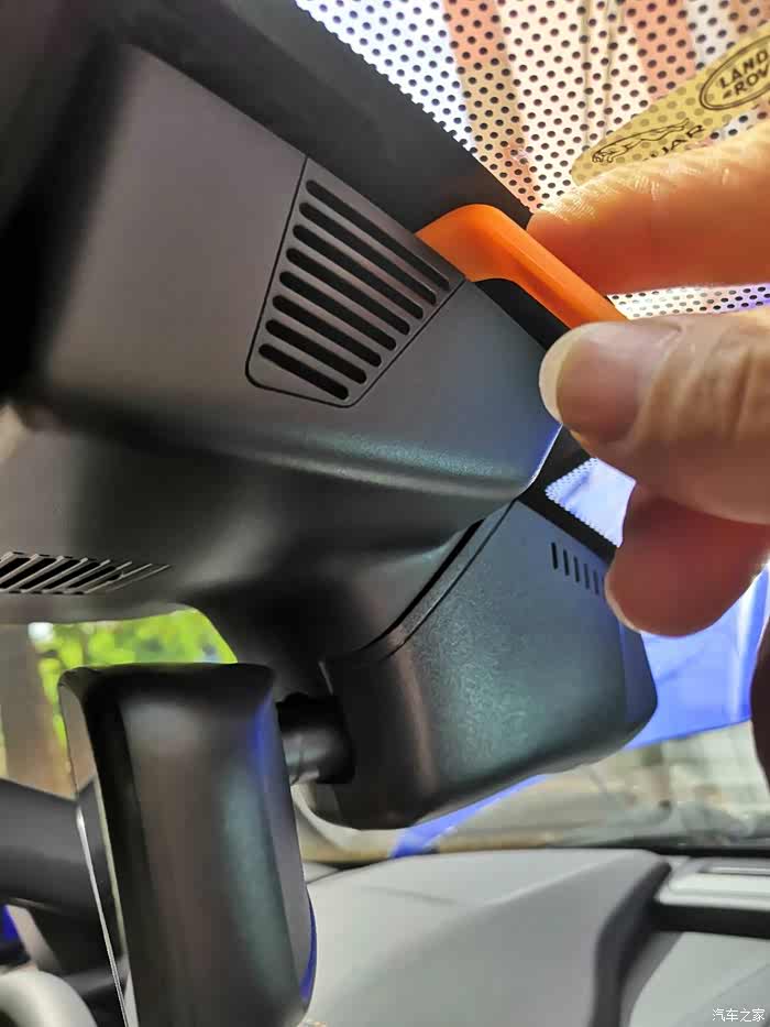

从这个位置将原车的装饰盖撬下来,不用担心坏不用多少力就轻松下来了
撬下装饰盖后接着撬开后面盒子好穿记录仪的线,从我图上位置撬,不费劲比较容易

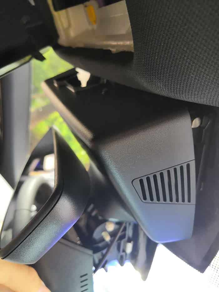

撬开后的样子,这个地方因为后视镜挡着,试了好多办法没法将盒子拿下来,所以就悬在这,穿记录仪的线得自己一点点塞过去

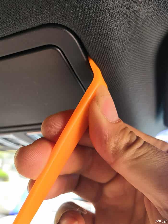

因为是雨感取点的,所以要拆顶部眼镜盒,这个地方一定要从眼镜盒两边撬,卡扣就在这两边,千万不要从顶灯哪里撬,那边不是卡扣,是凸起的挡条,那个断了就完了

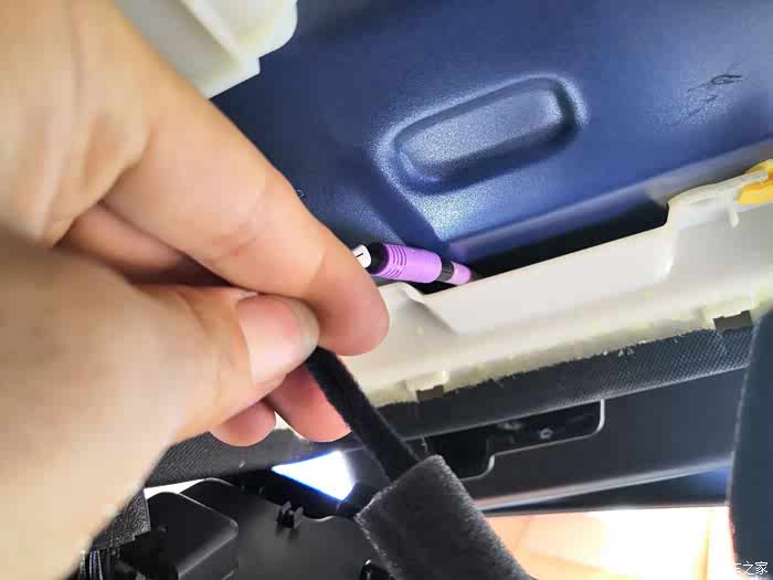

记录仪线穿过前面雨感盒,在盒子和顶棚之间有一处原车线位置可以穿过,因为没法取下雨感盒子,只能手摸着往车内送

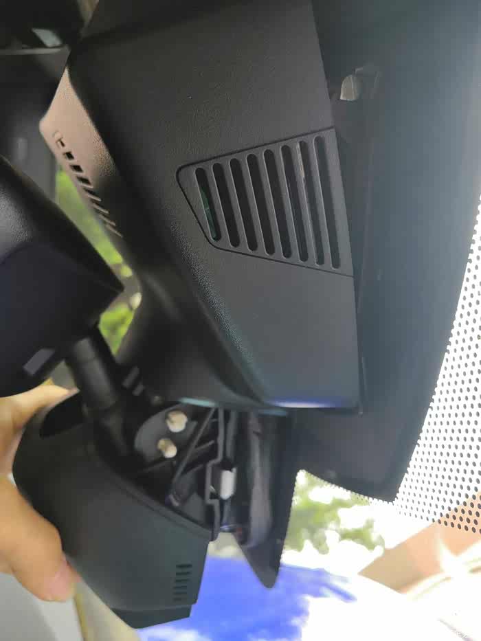

接上记录仪转接线后再插上原车插头,一切就绪就可以装回撬开的所有部位了
提醒一下最后记录仪上面的线一定要走这处,其他位置卡着记录仪装不到位

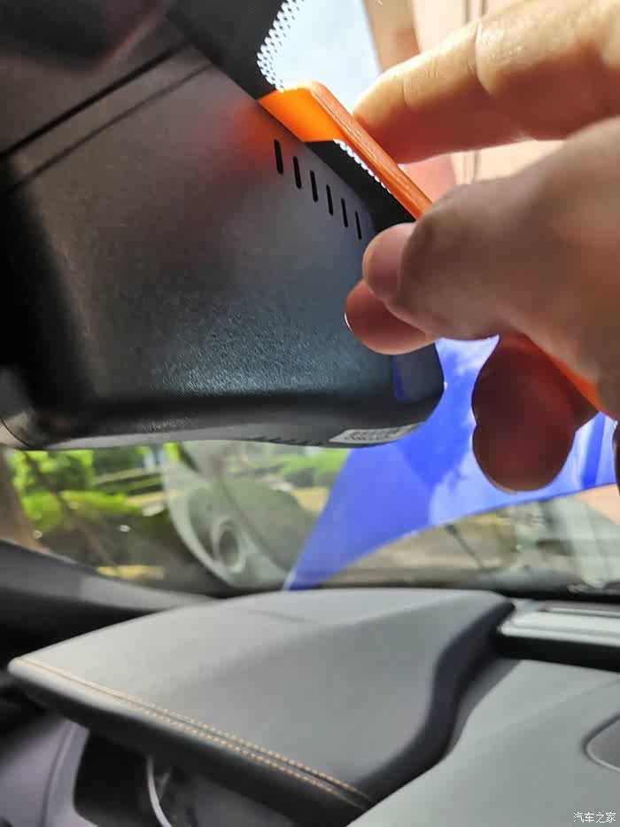

安装完毕,来个效果图
再来一张
