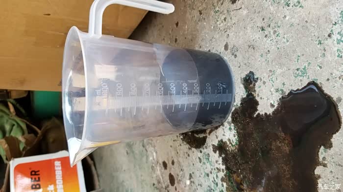

早早买了kendall的变速箱油(因为便宜,数据看着还行),今天有空,开整

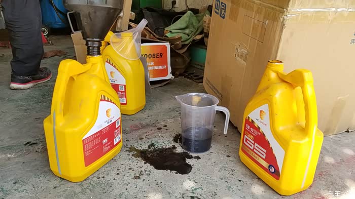

不记得买5升的量杯,只买了个1升的,只好用个4升的空机油瓶接着,重大失误
放出来的旧油
放完旧油有点傻眼,因为不是放在量杯里,不知道确切换了多少,拿一壶满的对比了一下,大概放了4.2升(大概…),网上有些重力换出来4.7,不知道怎么做到的

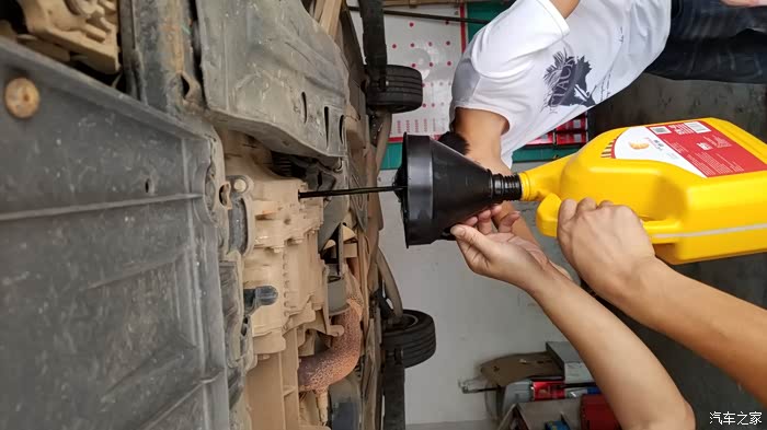

加油之前按网上有些帖子的说法把变速箱侧壁的油位螺丝,就是箱体靠左前轮那里的一个螺丝卸了,违规操作了,失误之二

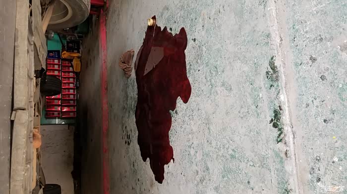

新油加到第四瓶就发现新油下雨似的从油位螺丝流出来了,倾泻而出,接都来不及,漏的差不多了才反应过来,拧上油位螺丝给堵上了
一地鲜血
麻烦的还在后头,因为不是漏在量杯(又是量杯)里,不知道确切漏了多少,只好一点点把地上的油铲进量杯里,大概700ml,地板上吸附的浸润的算100吧,
然后把第五瓶新油全加进去

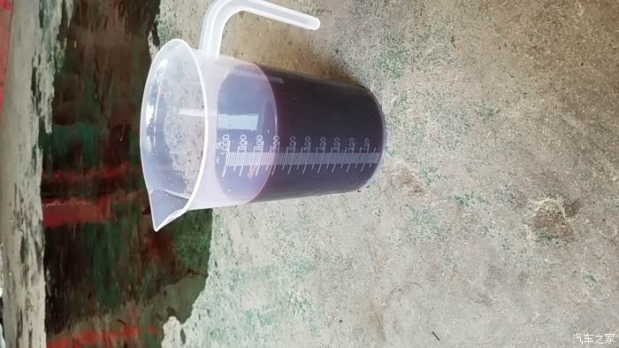

最后开始算账,把废油用手头仅有的1升量杯分几次量了一下,今天放出来约4.3升废油
加进去的油,1qt 946ml×5,算0.95升,漏了0.8,才加回去3.95升油,等于我这油换的还少了0.35升
换油之前总怕变速箱挂掉,换完感觉更糟了,还得外卖一瓶补回去0.35升,车也暂时不敢用了
下面开始技术总结
1.没必要上举升机,要么欠朋友人情,要么浪费人工费,找个高点的马路牙子停上去,车子左边靠着路边,以君威的底盘高度,足够拧变速箱底部的放油螺丝了
2.油位螺丝拧早了,没着车就拆,油白流了,正确做法是换完油打着车再拧开这个螺丝,跟换机油一样,不过通用gf6这个螺丝取代油尺 的操作实在反人类
3.没上举升机的话,放油前下面放一个干净大脸盆就行,放了废油然后用量杯测量,如果上了举升机就把废油直接全放进量杯,这一步很关键,因为gf6这个破箱子没有油尺,油位螺丝又不好拆,所以放出来多少加多少是最保险的了,也最符合常识
另外没有重力换过油的车友可以试试着车的时候拧开油位螺丝,我猜这种情况下油位螺丝孔不会漏油,因为着车时箱体里的油应该是处于最低液位的,以通用的鸡贼德行,这个油位螺丝应该是用于确定最少加注量,来节约新车出厂成本的。我今天手忙脚乱换了把这事忘了,有兴趣的可以验证一下

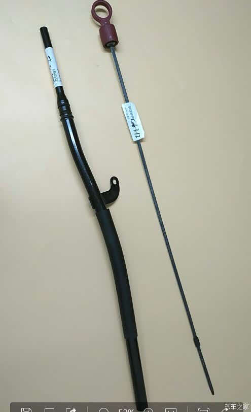

我是15款,我买了变速箱机油尺,用尺量就可以了
兄弟你啥时候买的,关键词是啥,我tb没搜到机油尺

有个细节忘了说,第一次上举升机有个托盘裙边没对上车底受力那条裙边,裙边顶在托臂上,只放出4.2升左右,放下来一次发现是车停歪了,把那个托盘对上后再举也没多放出多少废油。因为对停车要求挺高,停歪了可能跟我一样放油不彻底,我觉得还不如停在平底上,有地沟当然比马路牙子好,但是现在地沟不常见了

dscoolboy 2019/09/29 08:02:11 发表在 7楼
零件号:9039160这个配件,是“自动变速器油尺”零件号:9053892这个配件,是“自动变速器油尺插管”
tb,咸鱼没搜到,估计这车太老了零件都下架了?

把事情搞复杂了,买一个5L大量筒,放多少油,就加多少,根本不用拆油位螺丝
对,就是这样
