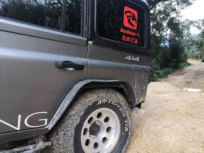

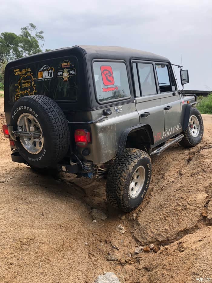

换装拓虎减震,再改完钢板以后换了偏竞技的减震,虽然比原车减震要有柔韧性,但是离舒适还是有一定的距离,这次换了拓虎减震,经过几次试驾,调节到前五后四的档位,公路的过滤性和过弯的操控都非常稳定细腻,有种开城市SUV的感觉,越野路段的底盘整体性比原来要强,基本没什么杂音,小颠簸过滤非常好,大颠簸如坐船,没有蹲底感,轮胎贴地抓地力非常好,经过几次试验,这个调整档位在目前我这个改完折叠吊耳加大弧度钢板的底盘可以综合使用,在公路和越野路线都不用在调整档位
