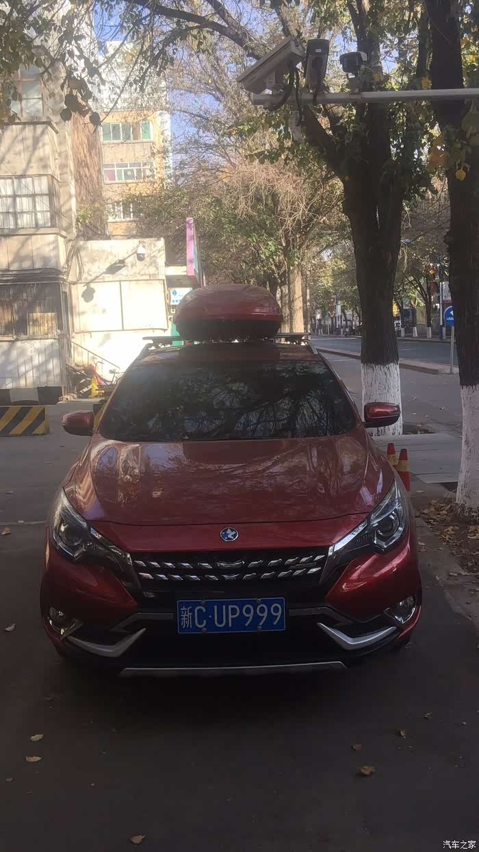

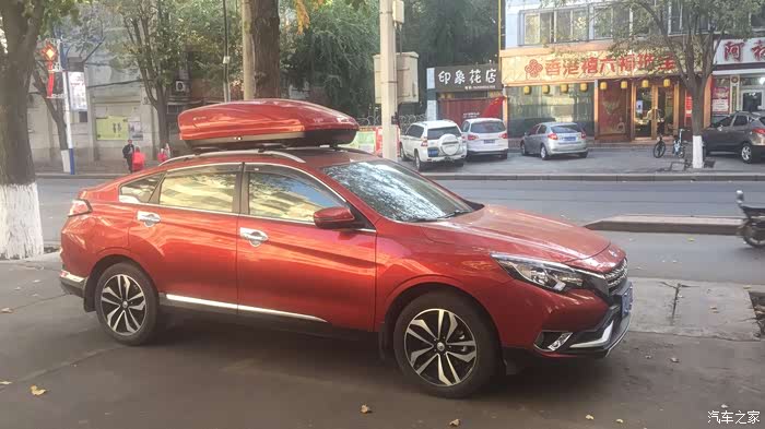

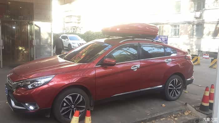

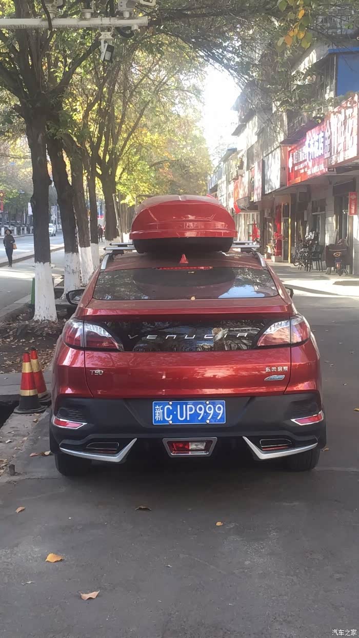

2017年3月4日购买了人生第二辆车。铛-----铛-----铛------隆重登场,就是它了,东风启辰T90赤兔红2.0CVT智尚版。大伙发现它哪里和你们不一样了么?先来个360度无死角,找找看吧!!!
好吧,看到了么?就是这个啦--------650升车顶行李箱了。安装地址:石河子。安装品牌:未知。
(因为没有红色的行李箱,一般都是白色和黑色)。安装时间:从拿上行李箱到安装完毕2天,因为要喷漆和截断行李架。

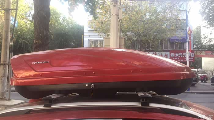

车顶行李箱尺寸170厘米,厚度不足50公分,为什么呢?
【因为根据《中华人民共和国道路交通安全法实施条例》第五十四条 机动车载物不得超过机动车行驶证上核定的载质量,装载长度、宽度不得超出车厢,并应当遵守载客汽车除车身外部的行李架和内置的行李箱外,不得载货。载客汽车行李架载货,从车顶起高度不得超过0.5米,从地面起高度不得超过4米。】其实条款的意思就是,车顶行李箱、车顶行李架、行李框包这类产品都是可以装的,但是是有要求的,一长度宽度不能超过车厢,二从原车最高的地方算起不能超过0.5米,也就是50厘米。但立马就有朋友有疑问了,那为什么有的车顶行李箱被判罚款了呢?因为很多厂家为了突出自己的容量和低价格,没有按照规定的尺寸制造,超出了条款规定的要求。所以大家在购买车顶行李箱之前一定要找值得信奈符合规定的车顶箱!我也是找了好几家,最后让朋友帮我预定的。

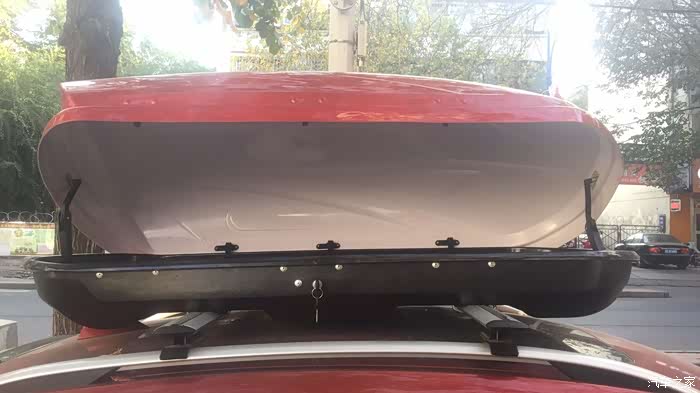

车顶行李箱右侧打开后的角度50公分左右。放东西一点问题没有,箱子就算了,小包,软物随便装。
车顶行李箱左侧打开后的角度也是50公分左右。
看看车顶行李箱的内部,失败的我,当时没整好,后面详细说明。行李箱容积达到了650升,170的长度,躺个人进去没问题。物品少的话里面有两根束缚带子,可以吧物件固定好,不至于乱晃,尤其长途驾驶、拐弯。【重心问题】
